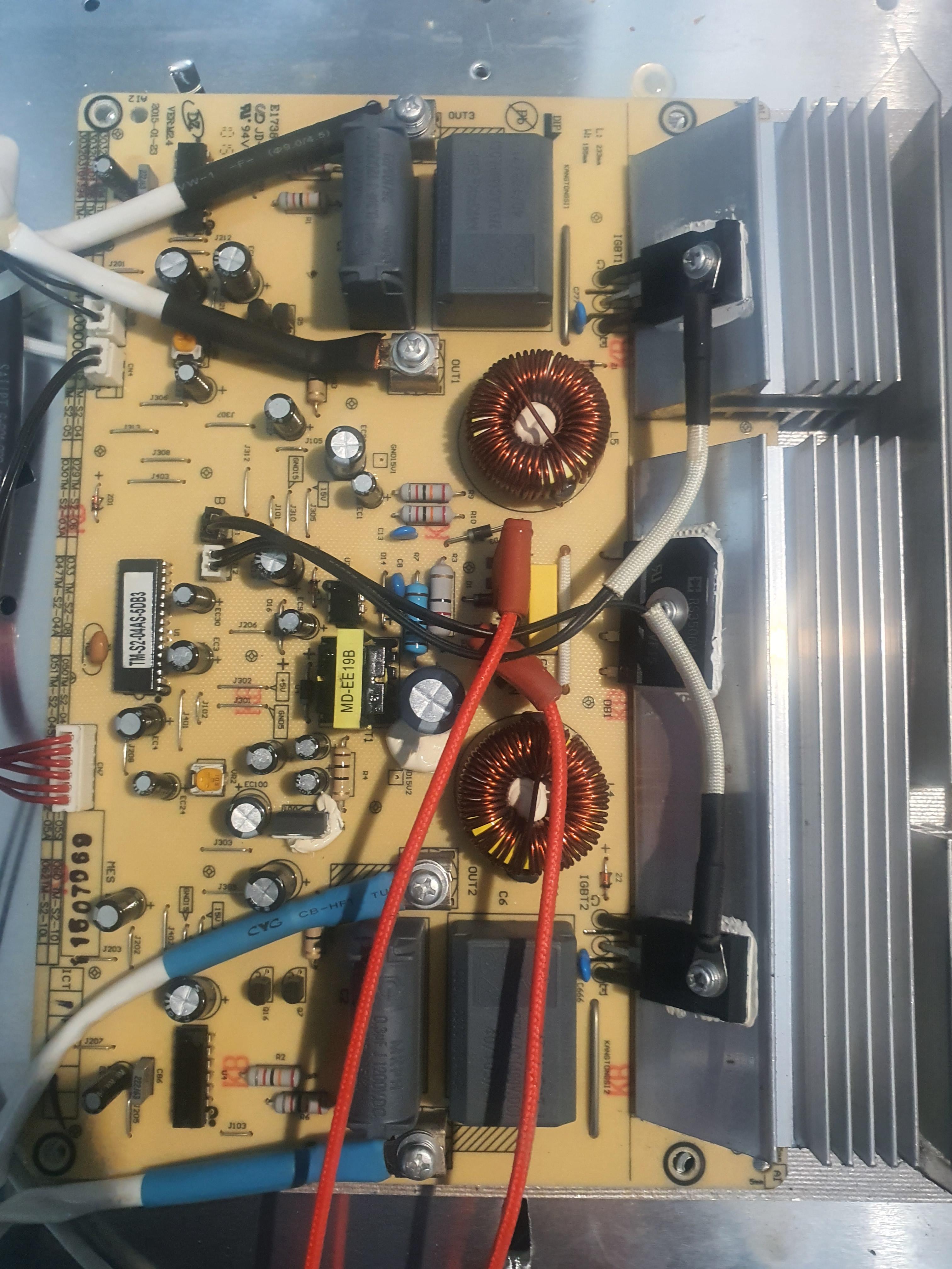

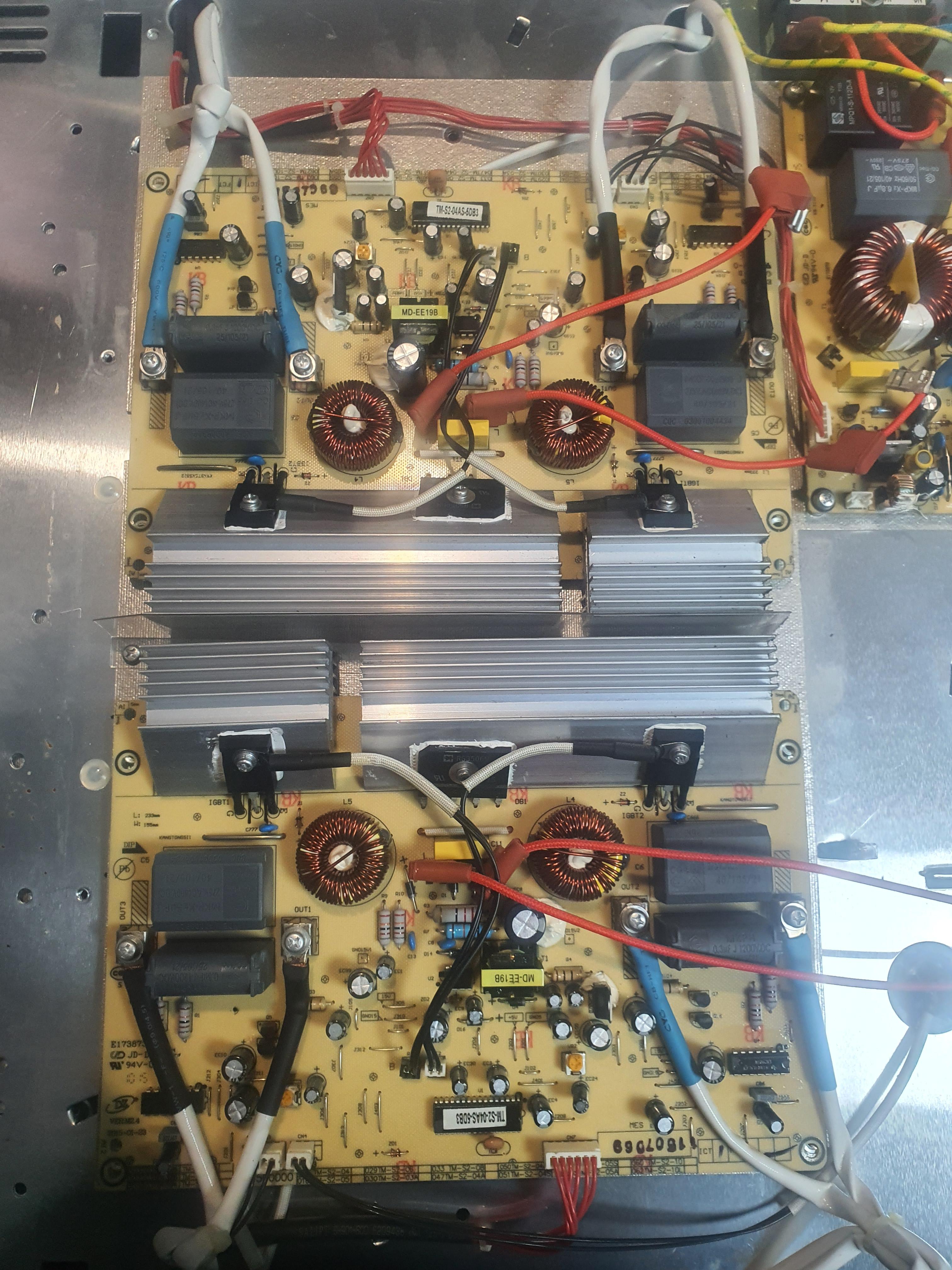

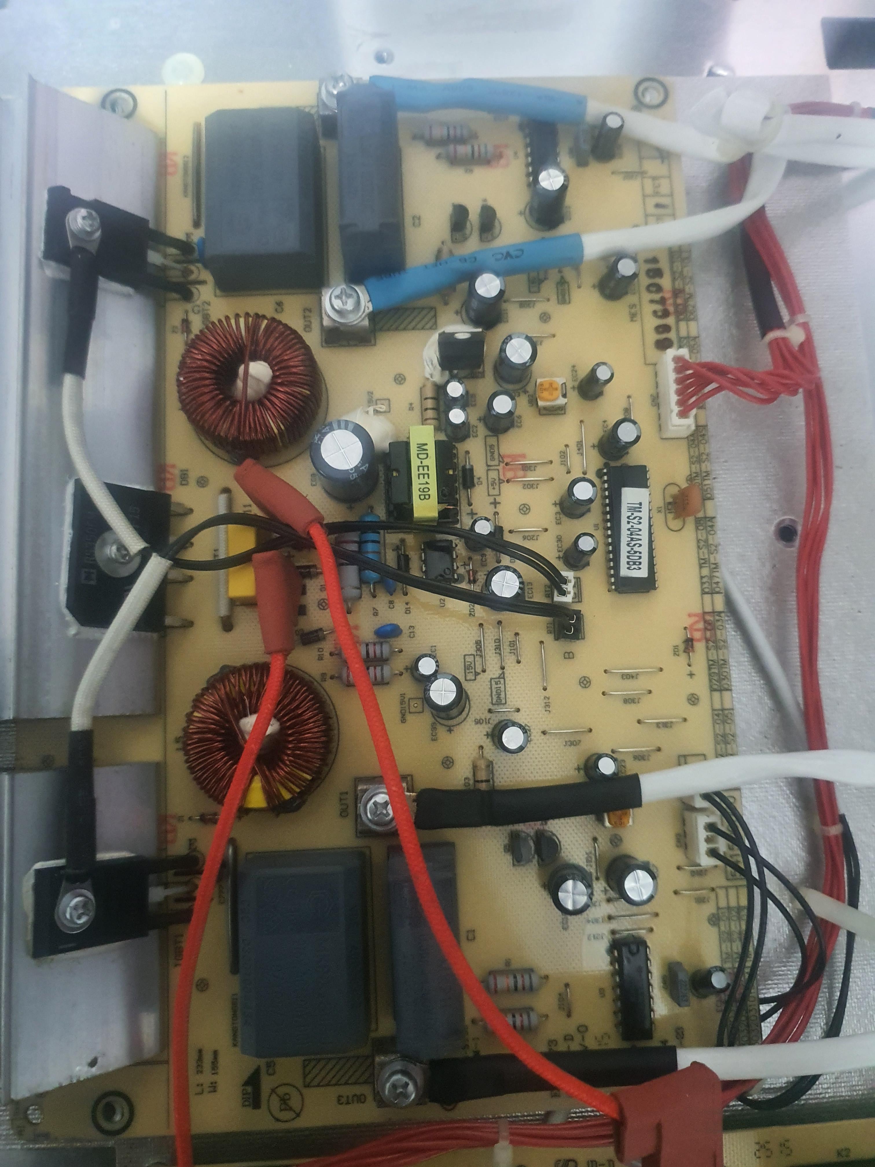

Chciałem się poradzić was koledzy co do płyty indukcyjnej. Nadszedł czas chyba na naprawę, ale z uwagi że nigdy nie naprawiałem płyty indukcyjnej postanowiłem was koledzy podpytać i oszczędzić sobie czasu. Problem polega na tym, że po włączeniu płyty, pola płyta najpierw pstryka tak jak by czujnik badał jaki jest garnek i po około 5 sec. zaczyna brzęczeć tak jakby był zimny lut i jest takie specyficzne zarżenie jakby z elementem elektronicznym i ścieżką na płycie był zły lut, wypalony.
Taka sytuacja ma miejsce na wszystkich polach, z tym że po kilku razach pole wyczuje garnek i normalnie zaczyna pracować i raz zagotuje wodę, a kolejny raz przerywa i brzęczy po czym wyłączam płytę i znowu włączam i płyta działa.
Koledzy w załączniku przesyłam fotki elektroniki oraz model płyty:
Koledzy pomierzyłem induktory i każdy z nich po ustawieniu miernika na 200Ω podaję, że każdy induktor po odkręceniu od płyty głównej ma 00,2Ω nie wiem czy to dobra wartość, ale podaję jako informację dla znawców.
Czujniki temperatury mają takie wartości:
1: 106,4 kΩ
2: 105.9 kΩ
3: 101,9 kΩ
4: 106,2 kΩ
Czujniki na tranzystorach mocy mają wartości 2 czujniki po 117 kΩ i 2 czujniki po 113 kΩ. Po przejrzeniu elektronika płyty nie ma zimnych lutów, elektronikę przeglądałem pod mikroskopem.
