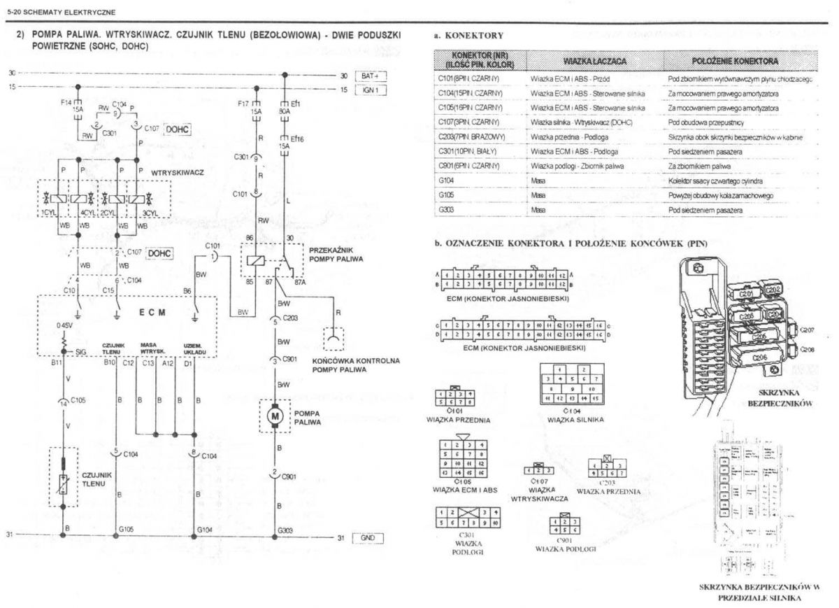

    Ja bym zaczął od sprawdzenia stacyjki czy czasami nie uszkodziły się styki zasilania opisywanego na schematach jako ACC i czy czasami po wyjęciu kluczyka, nadal nie ma tam napięcia zasilania +12V.
    Jeżeli silnik nie gaśnie po wyjęciu kluczyka ze stacyjny to znaczy, że nadal jest podawane zasilanie na komputer silnika, a tym samym na pompę paliwa, wtryski.
    Tutaj zobacz sobie fragment schematu https://www.elektroda.pl/rtvforum/topic3247669.html#gallery-1
    oraz bezpiecznik F17 czy po wyjęciu kluczyka ze stacyjki nadal jest napiecie na tym bezpieczniku.

    Na 30 powinno być stale napięcie +12V względem masy. Podawane jest ono poprzez bezpiecznik EF16 znajdujący się w komorze silnika.
    Na 86 powinno się pojawiać +12V względem masy po przekręceniu kluczyka w pierwszą pozycję.
    87 powinien mieć cały czas potencjał masy, bo tutaj jest pompka paliwa połączona do masy.
    86 to sterowanie przekaźnikiem od ECU i tu podawana jest masa przez kilka sekund po przekręceniu kluczyka w pierwszą pozycję, a następnie powinno to przechodzić w stan wysokiej oporności.

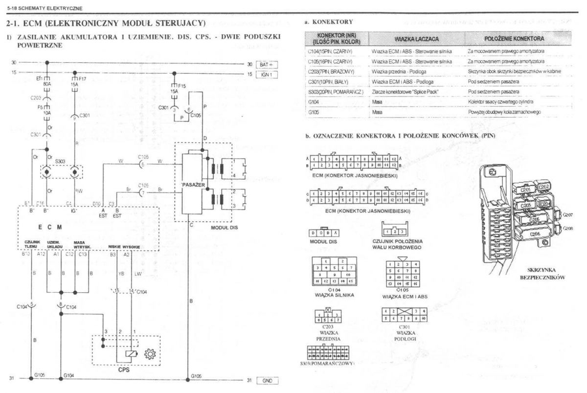

    Masz chyba cały czas zasilany sterownik silnika.
    Którędy nie wiem, przychodzi mi na myśl C203, lub S303 i C301, przetarta gdzieś wiązka.
    http://daewooforum.pl/temat79459-15.html
    http://daewooforum.pl/temat67184.html
    Także sprawdź te złącza, którymi wspólnie leci zasilanie z BAT+ i IGN1, bo mając na F17 zasilanie bez kostki stacyjki, jest gdzieś zwarcie.

    S101, pomiędzy przekaźnikiem pompy i bezp. eF1

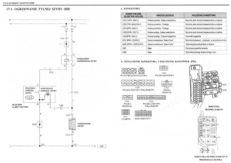

    C203 pin1 zasilanie z akumulatora (BAT+), pin 5, wyjście z przekaźnika na pompę.
    Gregi102 napisał:
    ogrzewanie szyby
    Fioletowy przewód o ile pamiętam, pin :?: numer 4 :?:
    Znajdź teraz obrazek złącza C203 na schemacie, właściwie obok - gdzie są te piny w kostce, złączu? Też obok siebie?

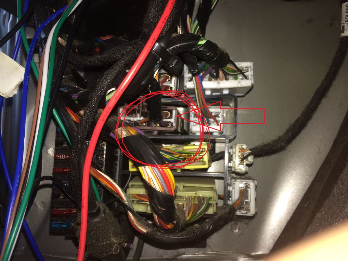

    Takich rzeczy masz szukać, przy skrzynce wiele się dzieje :( a to pod fotelami kierowcy i pasażera, to taka norma, i to sobie naprawdę zapamiętaj http://daewooforum.pl/temat67747.html http://daewooforum.pl/temat7719.html

    S303 C301 jest pod pasażerem, kierowca http://daewooforum.pl/temat62918.html , oczywiście jak zobaczysz że jest mokro na podłodze, pod wykładziną, warto i tam zajrzeć.
    C203, o to mi chodzi

    ogrzewanie szyby
    Fioletowy przewód o ile pamiętam, pin numer 4
    To sprawdziłeś?
    Zwykle tu gdzieś tracił się kontakt i coś znikało, ale nie wykluczyłbym, że zrobi się odwrotnie, któryś może się przegrzać, i zewrzeć do tych obok.

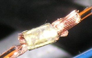

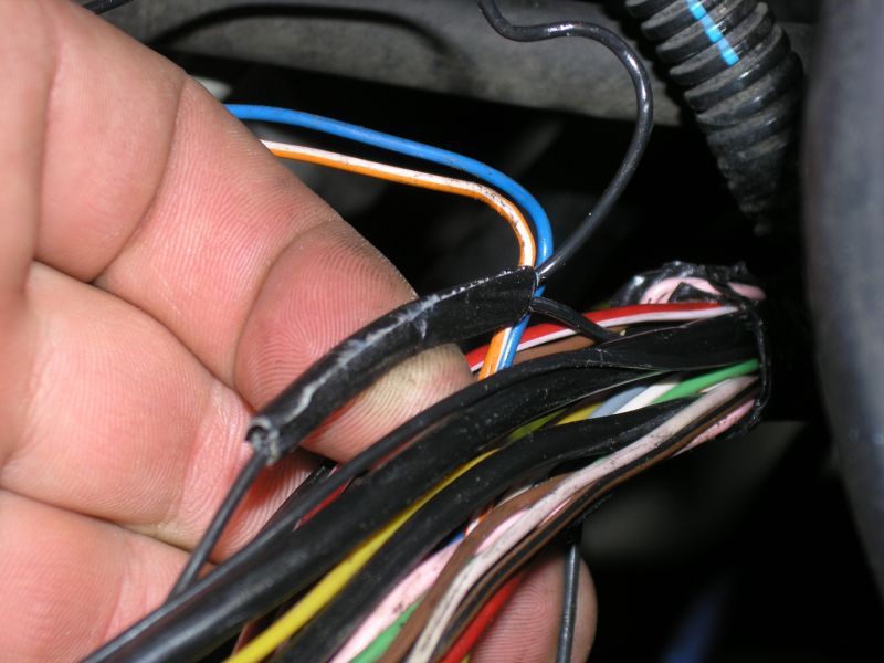

    Musi przepatrzeć, kostki/złącza, przewody/wiązki z nich wychodzące, to nie było dobrą stroną lanosa, blaszki http://daewooforum.pl/temat77637.html
    Daewoo Lanos 1.5 v16 2000r. - silnik pracuje pomimo wyjęcia kluczyka, rozwiązania?
    a w środku takie coś
    to już w kilkuletnich śniedziało, to jak wygląda po 20 latach?
