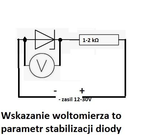

    Po włożeniu akumulatora dioda zmienia się z zielonej na czerwoną, czyli tak jak powinno być w trybie ładowania ale akumulator się nie ładuje. Napięcie podczas ładowania nie zmienia się i nie wzrasta ponad to co ma akumulator.
    Jedyny podejrzany element jaki znalazłem to dioda ZD1 (na środku zdjęcia). Na szybko zmierzyłem i wygląda na uszkodzoną. Proszę o pomoc w zidentyfikowaniu tej diody. Co mogę tam wstawić?

    #5
    DiZMar
    kamc napisał:
    też miernik źle ją mierzy jakby była spalona
    Tzn. dalej nie wiesz co miernik wskazuje na teście diody. Przynajmniej nie chcesz tego ujawnić. Jeżeli miernik źle mierzy cokolwiek to należy zmienić miernik.
    kamc napisał:
    W dobrej ładowarce miernik inaczej, prawidłowo ją mierzy.
    Niestety nie ma tam żadnych oznaczeń. Raczej to dioda zenera ale jaka dokładnie?
    Jeżeli masz dobrą ładowarkę z tą diodą a podejrzewasz , że to zener więc nie ma problemu aby pomiarem ustalić na jakie dokładnie jest napięcie.
    Sposób sprawdzenia opisany m.in. tutaj.
  • #6
    kamc
    Musiałbym wyjść diodę żeby ją dobrze pomierzyć. Na płytce miernik pokazywał w obie strony nieskończoną rezystancję.
    Dzięki. Nie wiedziałem, że łatwo można ją zmierzyć.
  • #7
    DiZMar
    Jeżeli nieskończoność miernik wskazywał to ma przerwę.
    Diagnoza diody Zenera poniżej.
    Ładowarka Parkside PLG 20 C1 - Nie ładuje akumulatorów
    Do sprawdzenia należy wylutować przynajmniej jedną końcówkę.[/spoiler]
