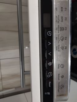

    Mam następujący problem, w początkowej fazie dochodziło do zalewania dolnej tacy po czym wyskakiwał błąd i30, bo usunięciu wody zmywarka pracowała normalnie ( choć najczęściej zalewa ja gdy włączam temperaturę 70 stopni ). Ostatnim razem po zalaniu tacy, rozebrałem zmywarkę i wyczyściłem przewody ( bardzo mocno zabrudzony przewód do hydrostatu), wyczyściłem też spód zmywarki itd. niestety po złożeniu wszystkiego zmywarka nie zaciąga wody, cały czas pracuje pompa od wypompowywania, po kilku minutach wyskakuje błąd i20. Kilka razy rozbierałem i patrzyłem czy coś jeszcze jest po zatykane, ale wygląda że wszystko ok. Czytałem że po czyszczeniu hydrostatu należy go skalibrować, tylko nie wiem jak to zrobić. Liczę na wsparcie 😃

    Pewnie masz zanieczyszczony otwór wejściowy do hydrostatu, da się wyczyścić tylko bardzo ostrożnie no i bez jakiegoś dmuchania w niego!!!
