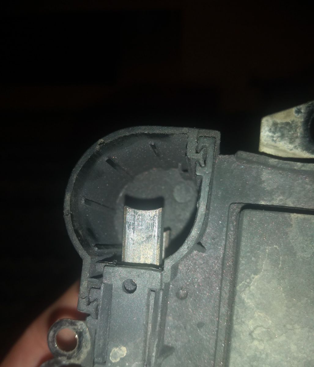

    Mam następujący problem. Podczas jazdy rozładował się akumulator jednak nie zapaliła się kontrolka od ładowania. Myślalem że to alternator, jednak po odpięciu i podłączeniu klem ładowanie wróciło ( wcześniej po odpięciu klemy auto gasło) . Przejechałem 500 km i znowu to samo. Wymontowałem alternator i zauważyłem że jedna szczotka jest o połowe krótsza niż druga. Co może być przyczyną takiego zachowania?

    Za zwyczaj nie świeci jak nie ma przejścia przez wzbudzenie (lub w ogóle nie ma prądu :) ) U ciebie może nie być przez tą szczotkę, poruszaj je palcami (obie) i zobacz czy jest krótsza czy też nie wychodzi do końca (przyblokowała się). Czemu się tak stało nie wiem, obejrzyj pierścień po którym to jeździ, czy jest równy i nie ma bicia. Ja miałem kiedyś przesunięty od ciepła, plastik sobie spłynął.

    Szczotki na alternatorze się po prostu wycierają , słyszałem kiedyś taką teorię że na jednym biegunie zawsze zużywają się szybciej. Czyli reasumując albo jest zużyta albo się zawiesza. Sprawdź połączenia masowe od silnika do karoserii i akumulatora, przeczyść styki akumulatora. Bo alternator może daje radę ale zaśniedziałe styki skutecznie blokują większy prąd w kładzie. A po wszystkim podczas pracy silnika sprawdź napięcie na akumulatorze - powinno być max 14,2V jak wszystko jest wyłączone a po załączeniu świateł plus ogrzewanie tylnej szyby nie powinno być niższe niż 13,5V.

    No a te szczotki co pokazałeś to ogarnąłeś? Bo nie wiem czy w
    xberton napisał:
    Wymieniłem alternator
    są sprawdzone i dobre. Ale jak kontrolka gaśnie, to alternator jakieś napięcie daje, chyba że w tym samochodzie jest przerost elektroniki...
    Możesz zdjąć kabelek z D+ alternatora i przez żarówkę(kontrolkę) podać tam masę i popatrzeć na włączonym zapłonie czy świeci na desce. Potem możesz zmienić kontrolkę na amperomierz. Możes jeszcze pomierzyć cęgą prąd między aku a alternatorem.
