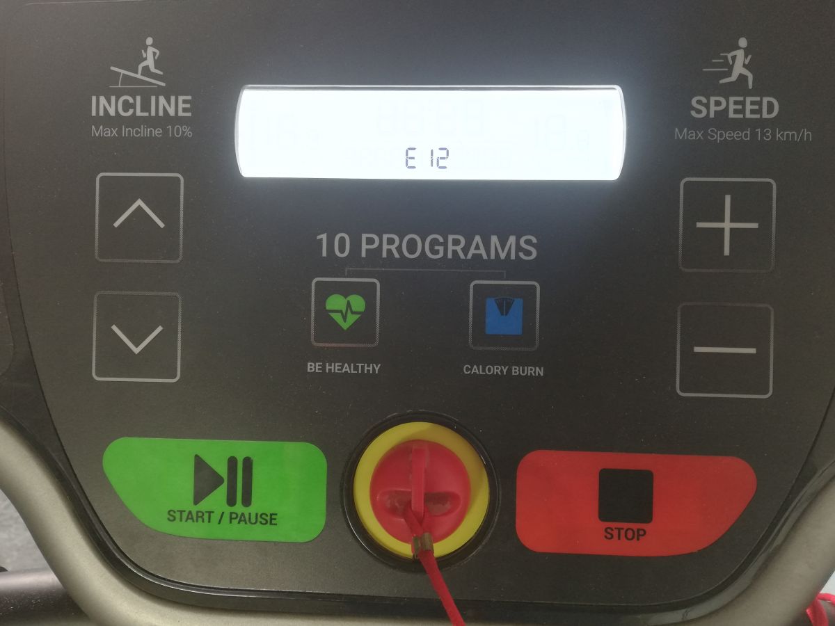

    Bieżnia Domyos T520A - Błąd E12, rozwiązania i pomoc w naprawie Witam..
    Czy ktoś pomoże w tym temacie bieznia się włącza a za chwilę błąd E12
    Czasami jak ją szybko rozpędzę to działa dłużej z 40 sek.ale i tak bład E12
    Z góry dziękuję bo nigdzie nic nie można się dowiedzieć nawet w servisie się ukrywają :)

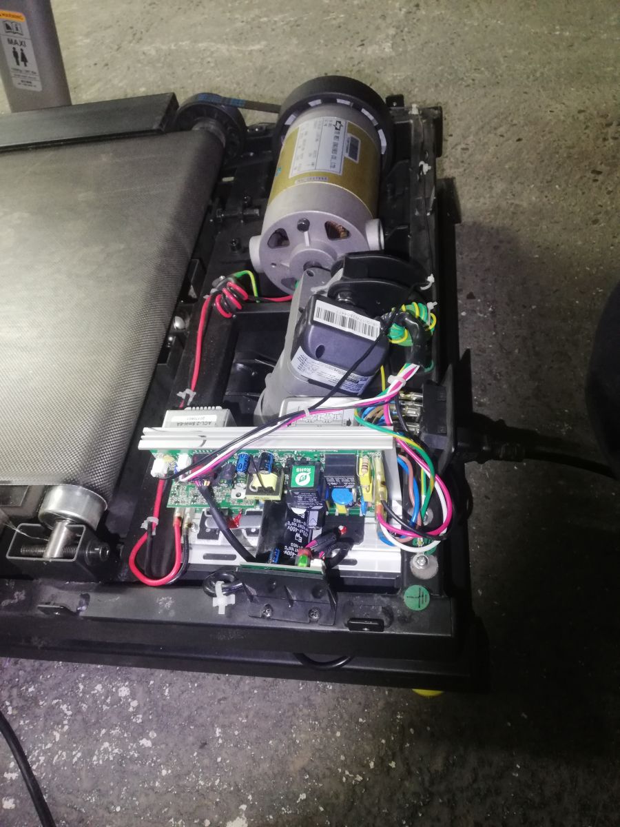

    MARKSON43
    U mnie został wymieniony czujnik obrotów ten przy silniku.
    Ciężko go było zdobyć ale gdzieś z zagranicy dało się !!
    Ja go mierzyłem jak naprawiałem i testowałem itd....ale wyniki były ok a gówno prawda.

    vonGrzegorz
    Powiedz mi bo mam podobny problem ale pod obciążeniem tzn jak biegnę z dużą prędkością to wywala błąd, bieżnia na sucho idzie normalnie i do 10-12km też. Wystarczy że dam max-a i max do minuty error (mama model t900b czyli rozpędza się do 18)
  • #5 20921545
    MARKSON43
    Nie chce cię wpędza w koszty ale wymień ten czujnik oczywiście jak masz taki błąd.
  • #6 20921560
    vonGrzegorz
    Ten magnesik? Akurat na decathlonie udało mi się go dzisiaj zamówić za 14,99 odbiór za free w sklepie ale będzie dopiero 2 lutego, dam znać czy zadziałało. A u ciebie tęż bez obciążenia nie było problemu?

    vonGrzegorz
    Czujnik prędkości nie pasuje, zmienili długość kabli i nie sięga. Oddałem do Decathlonu.
