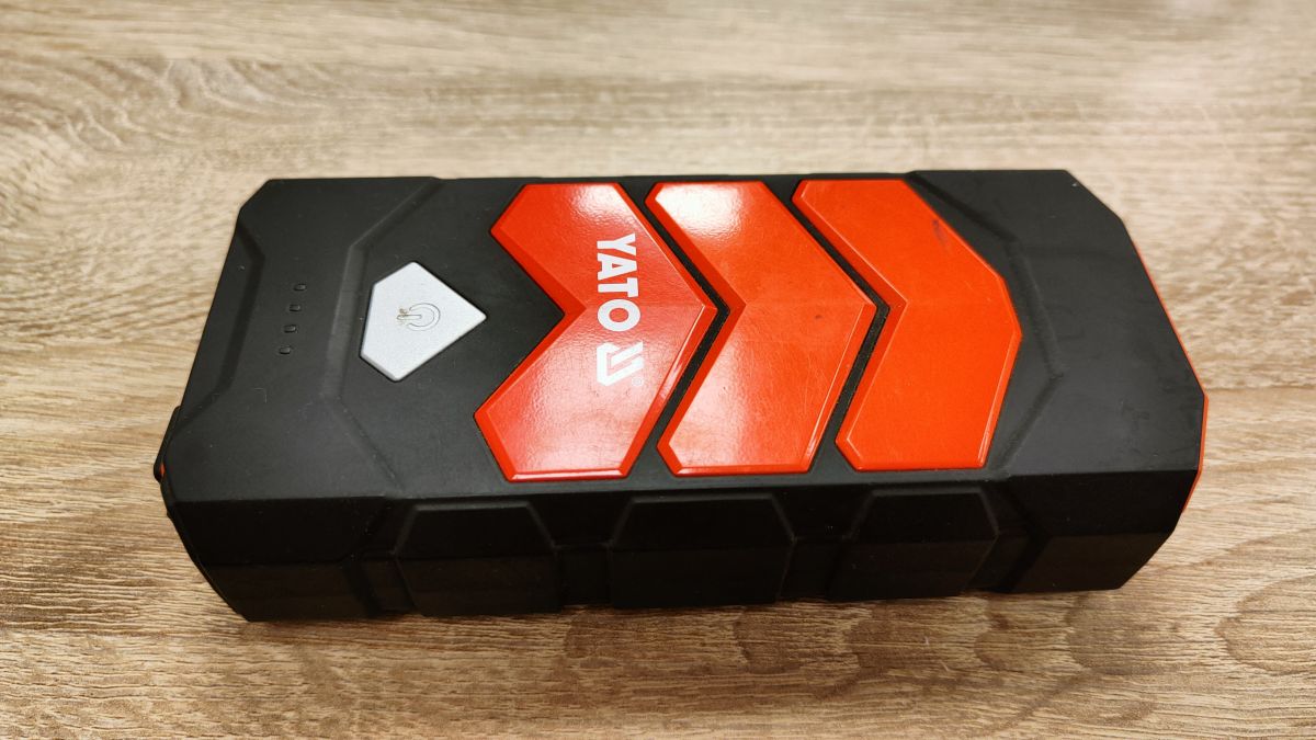

    Stanko2
    Od 4 lat używam boostera/powerbanku YATO 83081 i działa ok, ale wczoraj przestał działać wskaźnik naładowania (4 diody), chociaż podczas ładowania świecą. Nie da się także załączyć przyciskiem lampy LED, więc przypuszczam, że coś jest nie tak z samym trójkątnym przyciskiem. Czy da się go jakoś naprawić, może wyczyścić?

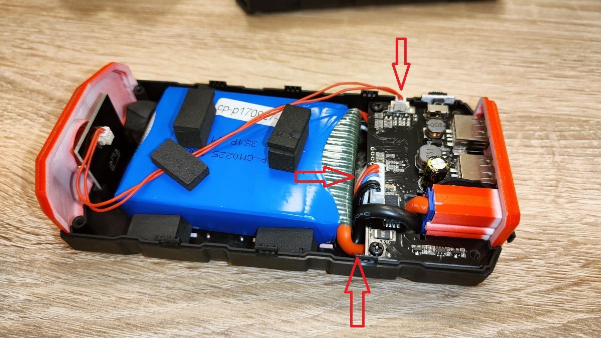

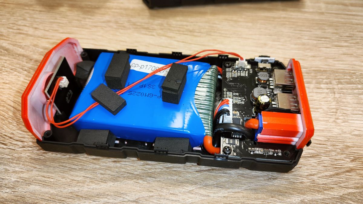

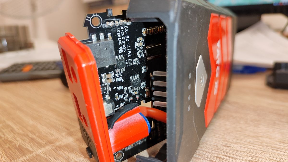

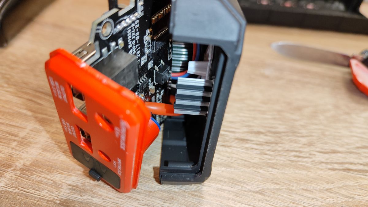

  • #4 20299827
    Stanko2
    YATO 83081 - wskaźnik ładowania, lampka LED i trójkątny przycisk - naprawa/czyszczenie? YATO 83081 - wskaźnik ładowania, lampka LED i trójkątny przycisk - naprawa/czyszczenie? YATO 83081 - wskaźnik ładowania, lampka LED i trójkątny przycisk - naprawa/czyszczenie? YATO 83081 - wskaźnik ładowania, lampka LED i trójkątny przycisk - naprawa/czyszczenie? YATO 83081 - wskaźnik ładowania, lampka LED i trójkątny przycisk - naprawa/czyszczenie? YATO 83081 - wskaźnik ładowania, lampka LED i trójkątny przycisk - naprawa/czyszczenie? YATO 83081 - wskaźnik ładowania, lampka LED i trójkątny przycisk - naprawa/czyszczenie?
    Rozebrałem to dzisiaj, nie czekając na weekend, dołączam kilka zdjęć, mam nadzieję, że poprawnie, bo nie robiłem tego wcześniej.
    Akumulator dość łatwo otworzyć, ale dotarłem do miejsca, gdzie widzę mikrowyłącznik odpowiedzialny za załączanie diod, gdy wcisnę zewnętrzny przycisk, jednak moje wiedza (a raczej niewiedza) spowodowała, że zatrzymałem się na tym etapie.
    Nie chciałem/nie umiałem go ani wylutować, ani przeczyścić tym bardziej, że na opakowaniu środka do czyszczenia płytek wyraźnie napisano, aby nie używać do elementów pod napięciem, a przecież akumulator YATO był w pełni naładowany. Zostawię więc to jak jest, a jak mnie wkurzy brak "podglądu" stanu naładowania, to kupię nowe YATO, bo one chyba są najbardziej sensowne w relacji cena do jakości
  • #5 20300020
    gorki73
    Wiesz, to Ci się chwali, że czytasz co jest napisane. Zdjęcia są w porządku :spoko: . Na początek przemierzyłbym ten mikro-switch omomierzem, czy dobrze/pewnie zwiera. Możesz odłączyć te przewody, które zaznaczyłem i zobaczyć czy odciąłeś zasilanie od aku i ewentualnie przemyć tą płytkę w okolicy przełącznika, choć stawiam, że może coś ze stykami jest tego switcha.
  • #6 20303214
    Stanko2
    gorki73, dzięki za poradę, może faktycznie by to pomogło, ale ponieważ jestem za cienki w takich pracach, boję się, że mógłbym przy okazji coś uszkodzić nawet o tym nie wiedząc, więc spasuję i zostawiam jak jest.
    Miałem cichą nadzieję, że może pod przycisk coś się dostało i to blokuje, ale skoro nie, dalsze działania odpadają.
    Nie ma jednak tego złego, coby na dobre nie wyszło - przynajmniej wiem, jak wyglądają bebechy tego YATO.
