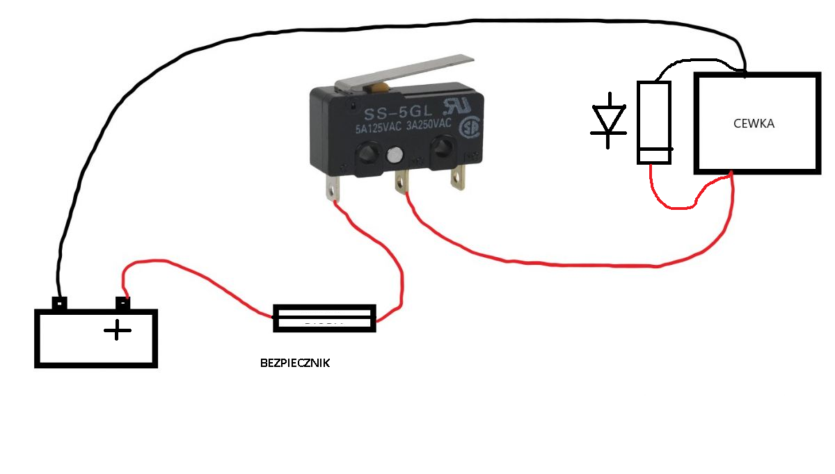

    Mam problem z instalacją 12v w maszynie.
    Często przepala się włącznik krańcowy uruchamiający cewkę.
    Cewka pobiera prąd 12V 2A a włącznik ma obciążalność 5A
    Macie pomysł jak to rozwiązać?

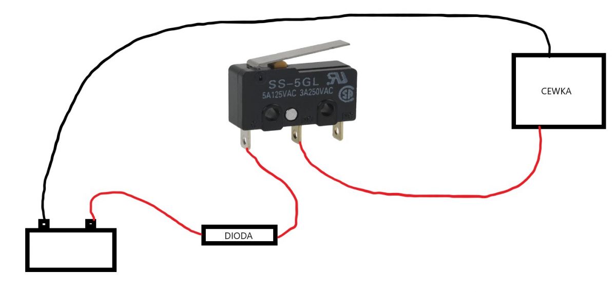

    Rysunek kolegi @tos18 rozwiąże ten problem?
  • #10 20299417
    kazikszach
    Posty: 4010
    Pomógł: 513
    Ocena: 1100
    comin napisał:
    Dokładnie tak jest. Sprawdzałem "ka krótko" po przyłożeniu kabla jest ok, ale jak odejmuję kabel to jest mocne iskrzenie.
    Tak.
  • #11 20299541
    CYRUS2
    Posty: 17797
    Pomógł: 1228
    Ocena: 3482
    acctr napisał:
    Tak, daj tam diodę 1-amperową albo nawet 5 A.
    Nie potrzeba 5A - 1A jest z zapasem.

  • #17 20299604
    karolark
    Posty: 14338
    Pomógł: 701
    Ocena: 2483
    acctr napisał:
    karolark napisał:
    Jaki prąd zwarcia - o czym kolega pisze?
    Dioda zwiera cewkę gdy zasilanie zostaje odłączone.
    A jaki to ma wpływ na wypalanie styku krańcówki?
    I ta dioda nie zwiera cewki :D
    Tu problemem jest zasilanie DC

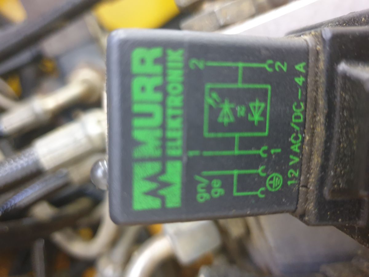

  • #26 20300073
    tos18
    Posty: 7066
    Pomógł: 1097
    Ocena: 1829
    Mi to pachnie cewką rozdzielacza hydraulicznego.
    Maszyna rolnicza lub budowlana.
    Brawo! Wygrałeś talon

  • #28 20300786
    tos18
    Posty: 7066
    Pomógł: 1097
    Ocena: 1829
    Dzięki ... ale
    Odpuść dokładanie diody. Dioda już jest we wtyczce.
    Pozostaje wymiana krańcówki na większą ( o większym prądzie) lub montaż przekaźnika.
