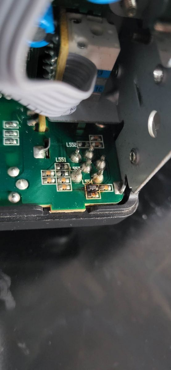

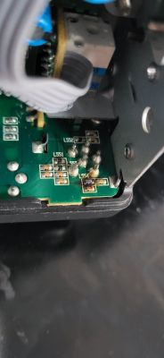

    Witam, to mój pierwszy temat tutaj, ale to nieważne. Pacjentem jest Harry III ASC odkupiony za grosze z popalonymi elementami SMD przy gnieździe mikrofonowym. Poprzedni właściciel podpiął zły mikrofon i upalił dławik przy L554, podpięcie jakiejkolwiek gruszki i wciśnięcie PTT skutkuje zmianą kanału w górę, radio odbiera, jak trzeba. Jestem laikiem, jeśli chodzi o elektronikę, ale lutować potrafię naprawdę bardzo dobrze. Załączam zdjęcie i pytam: Jakie elementy o jakich wartościach wlutować? Czarny dławik, jak widać, jest upalony, ale zastanawiam się, czy ten żółty element obok też kwalifikuje się do wymiany. Z góry wielkie dzięki za wszelkie wskazówki.

    Jest to dławik, lecz przed jego wymianą należy zdiagnozować co było przyczyną jego uszkodzenia.
    #4 20299402
    SP5IT
    To co zwykle. Ktoś źle polutował kable we wtyczce, zwarł urwany kabel albo podpinany zły mikrofon.

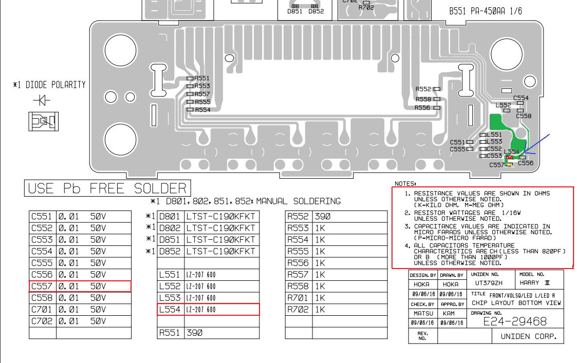

    Czysta niewiedza, 6 pin tu i 6 pin tam nie oznacza, że podłączenia są takie same, ale nawiązując już do tematu schematu, chyba ja wykazuję się teraz niewiedzą i głupotą, bo patrzę na tabelkę z wartościami kondensatora obok upalonego dławika i nie potrafię nic z tych wartości wyczytać, notatka obok tabelki też nie daje mi nic do myślenia. Załączę obrazek.

    Co do kondensatorów, to: 10 nF/50 V, a dławik w ostateczności można zastąpić zworką.

    No i dziękuję bardzo, proste pytanie - prosta odpowiedź, nie spodziewałem się tego na Elektrodzie. Pozdrawiam kolegę i zamykam temat. :D

    Otrzymałem informacje nt. wartości potrzebnych elementów SMD.
