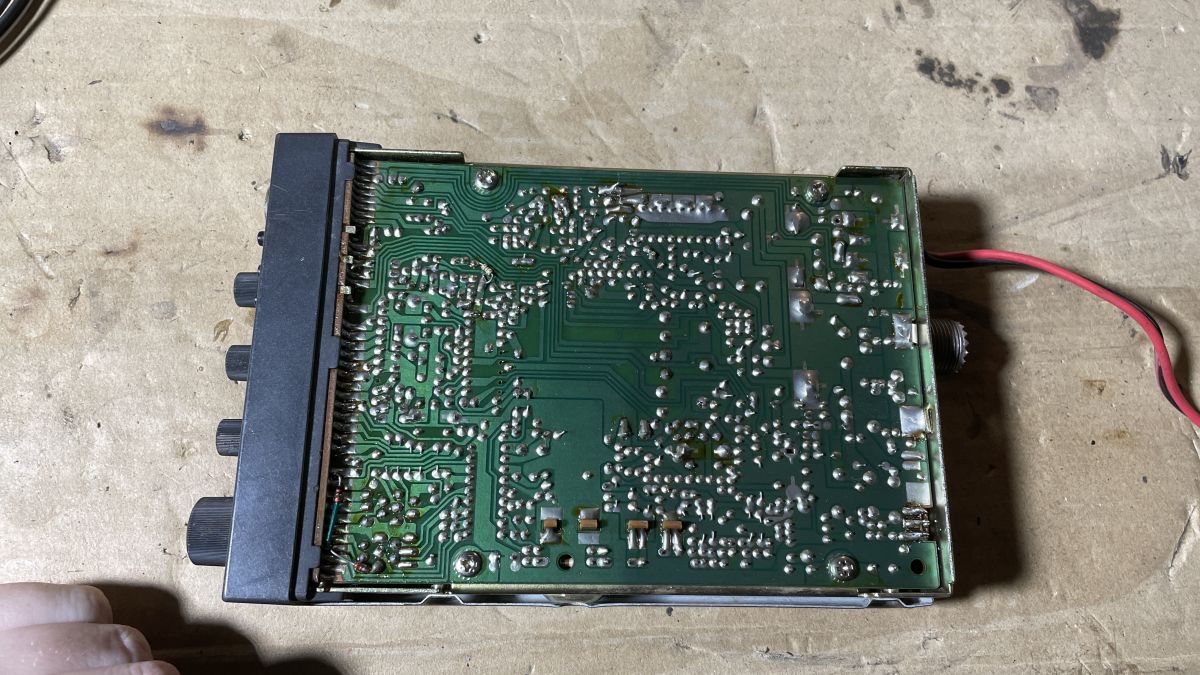

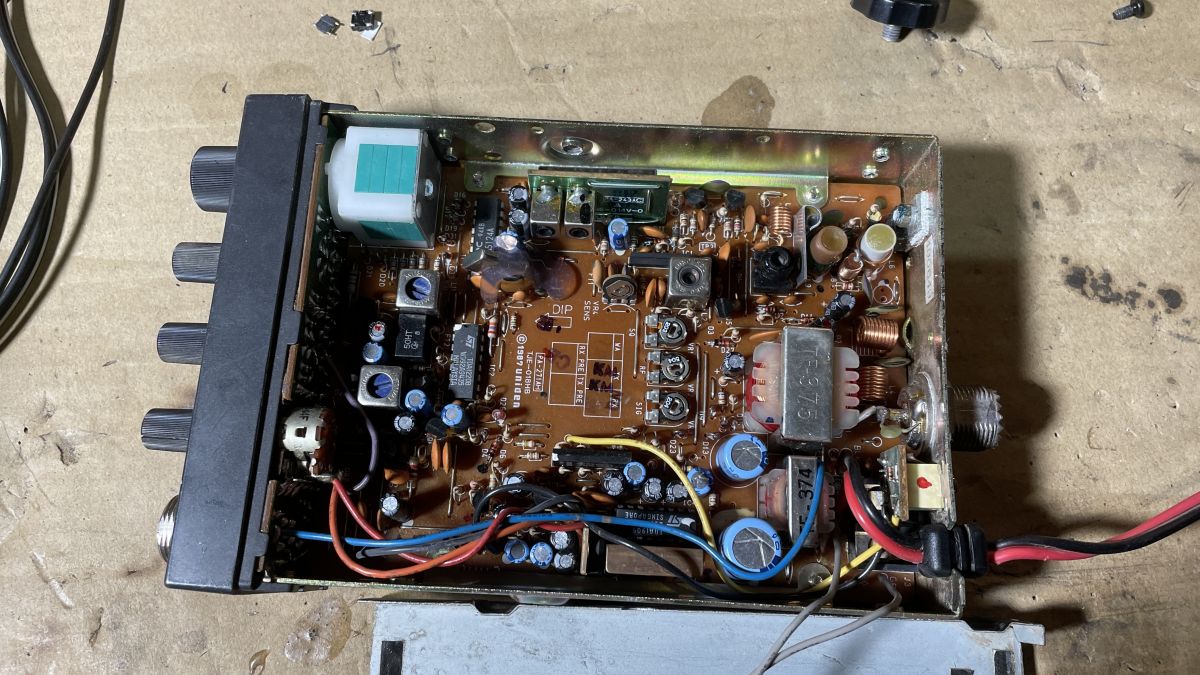

    Hej,
    Radio sobie leżało. 2 miesiące temu je uruchamiałem do testów i wszystko było OK. Wczoraj próbowałem jeszcze raz uruchomić i już trup. Bezpiecznik cały. 12 V dociera do płytki. Da się coś pomierzyć samemu? Czy coś charakterystycznego pada w tych radiach?

    SP5IT napisał:
    Pada chociażby włącznik.
    Jakie jest napięcie na 7808 na 1 i 3 nodze?
    Włącznik ok. Napięcia brak
  • #6 20300309
    DzieX
    Nie, źle zmierzyłem - nie włączyłem radia :P Na obu nogach 12V. W sumie na zasilaczu jest 13 a na punkcie pomiaru 12

    DzieX
    Wyświetlacz się nie zapala. Radio nie wydaje dźwięku. Przed włączeniem na 7808 nie ma zasilania. Po włączeniu jest na nodze 1 i 3

    Krzysztof Kamienski
    @DzieX To trochę zależy od wydajności prądowej zasilacza. Czym to zasilasz ? Wymień ten stabilizator i sprawdź poczynając od stopnia mcz. Przy dotknięciu śrubokrętem środkowego wyprowadzenia potencjometru siły głosu powinieneś uslyszyć trzaski i lekkie buczenie.

    gumisie
    DzieX napisał:
    Czyli szrot?
    Niekoniecznie szrot.
    Tak jak:
    Wg schematu, czy zgadzają się napięcia w newralgicznych punktach.
    PS. Po włączeniu CB czy wyświetlacz kanałów coś wyświetla?
