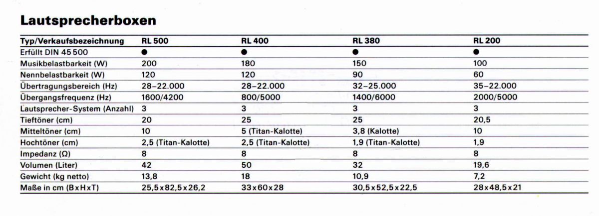

    To kolumny brandowane jako Siemens, ale budowane w koprodukcji Siemens (& Halske, -Schuckert Werke SSW, Electrogeräte). Zgodnie z danymi producenta pracują w zakresie 35-22000Hz. RL 300 mają deklarowane pasma przenoszenia jak RL 200. Tu masz najważniejsze dane katalogowe tej serii wraz z częstotliwościami podziału na zwrotnicy:

    Super! Serdeczne dzięki za info
