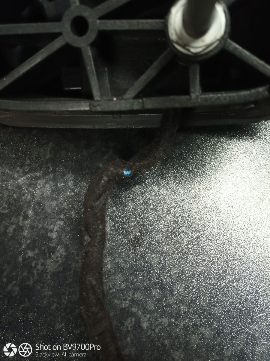

    Posiadam peugeot 3008 , 1.6 HDi z 2010roku.
    Problem polega na tym że lewy przedni oraz boczny kierunkowskaz działa kiedy chce. Tylni lewy działa bez zarzutów chyba że przód przestaje działać wówczas zaczyna szybciej pulsować.
    Zauważyłem że w słoneczny dzień teoretycznie nic się nie dzieje, natomiast w trakcie deszczu a nawet wieczorem jak już się ochłodzi lewy przód i bok przestaje działać.
    Dodam że prawy kierunkowskaz działa bez żadnych problemów , bez względu na pogodę czy porę dnia.
    Czytałem gdzieś że może być to spowodowane przez BSI ale raczej bym obstawiał problem z połączeniem, ewentualnie zaśniedziałe przewody czy coś w tym temacie... Tylko gdzie szukać oraz gdzie może być przekaźnik od kierunkowskazów..
    Z góry dziękuję za wszelkie sugestie...

    Masy ok. A gdzie szukać przekaźników kierunkowskazów? Przeczyscilem wszystko w komorze silnika to znaczy gniazda bezpieczników i przekaźników ale problem powrócił wraz z pogodą 🤦🤔
  • #4 20322721
    pnautomoto
    Poziom 4  
    Zauważyłem właśnie że otwierając auto wszystko działa jak należy. Po odpaleniu silnika jeszcze chwilę jest ok a zaraz kierunkowskaz przestaje działać. Po zgaszeniu silnika należy odczekać chwilę aż wszystkie przekaźniki się rozłączą i wtedy znów zaczyna działać (z pewnością przy otwieraniu).

    Na zgaszonym nie ma kontroli sprawności żarówki. Odpalasz, włączasz kierunek, sterownik sprawdza kilka mrugnięć, stwierdza, że coś nie tak i odłącza obwód. Po zgaszeniu i uśpieniu BSI zapomina o niesprawnej żarówce i testuje od nowa. Jak działają awaryjne na wyłączonym zapłonie i po uruchomieniu silnika ( włączeniu zapłonu) ? Który to 3008 pierwsza czy druga generacja?
    W pierwszej generacji tył i bok wychodzą z BSI, przód z BSM.

    Awaryjne bez zapłonu działają jak powinny. Po odpaleniu chwilę wszystko jest ok a później działa cała prawa strona i lewy tył.
    Lewy przód i bok przestaje działać.
  • #23 20327617
    pnautomoto
    Poziom 4  
    Zauważyłem również że nie działa mi podgrzewanie lusterek zewnętrznych.
    Po wymianie bezpiecznika lewy kierunkowskaz kompletnie zwariował.
    Tył mrogal szybko a przód i bok wcale. Natomiast po wyłączeniu kierunkowskazu przód i bok zaczął się świecić na stałe.
    Podłączyłem komputer i wyskoczył błąd:
    P991 skrzynka bezpieczników w komorze silnika, przedni kierunkowskaz, błąd nie scharakteryzowany. .
    Mogłem go wykasować dopiero po wyjęciu bezpiecznika od ogrzewania lusterek.
    Auto zdecydowanie muszę odstawić na dłuższą chwilę i posprawdzac kostki, połączenia it'd...

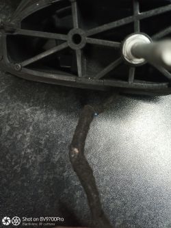

    Nic nie zabił, one mają zabezpieczenie zwarciowe.
    Usterka jest w wiązce w lusterku. Sa zwarte kabelki od kierunku i od podgrzewania. Przy uśpieniu i wyłączeniu kontroli żarówek jest wszystko OK (podgrzewacz pobiera około 1 A, drajwerek wytrzymuje 3,5 A). Przy aktywnej kontroli - wiadomo blokada zwarciowa.
    Dalej - włączenie grzania lusterek to ciągłe świecenie kierunku przód.
    Aby sprawdzić moją teorię wystarczy wypiąć wiązkę lusterka z instalacji.

    Dziękuję wszystkim za pomoc, szczególnie Aleksander 01.
    Faktycznie problem był w wiązce lusterka.
    Przyciśnięta wiązka i dwa kabelki zwarte do masy.
    Wszystko wróciło do normy a nawet podgrzewanie lusterek bocznych działa jak należy. Dodam tylko że sprawdzając historię przeglądu technicznego ten problem pojawił się pierwszy raz 2lata temu. Być może pogoda lub nierówności ma drogach powodowały że raz działało a raz nie.. Jeszcze raz dziękuję. Dlaczego kierunkowskazy w Peugeocie 3008 1.6 HDi nie działają prawidłowo? Dlaczego kierunkowskazy w Peugeocie 3008 1.6 HDi nie działają prawidłowo?
