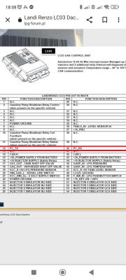

    Witam. Dokker1,6 z LPG.
    Nie łączy się clip a wcześniej działał. Mam wrażenie że problem pojawił się po wywaleniu oryginalnego sterownika LPG Lando renzo LC03. Teraz jest tam wrzucony stag. Na linii can LH mam około 2,3 i 2,5 v. Clip nie łączy się z niczym. Innym testerem łącze się tylko z silnikiem ale po lini K.
    Gdzie ewentualnie mogę szukać problemu? Będę wdzięczny za pomoc Dacia Dokker 1.6 LPG - Brak komunikacji z Clip po wymianie sterownika LPG (Lando Renzo na STAG)

    Czyli rozumię że linie CAN H i CAN L "wiszą" w powietrzu?
  • #5 20301566
    inginio84
    Poziom 4  
    Te od starego Lando renzo tak - wiszą w powietrzu ale chyba nie powinno to być problemem ponieważ can łączy się równolegle. Jeśli jest inaczej to proszę mnie wyprowadzić z błędu 😉

    Tak stag ma swoją diagnostykę. Ale niektóre modele staga łączy się po CAN do oryginalnego sterownika benzyny by mógł pobierać na bieżąco korekty jakie wystawia ECU benzyny. W takim wypadku trzeba odłączyć jedną z wtyczek Staga by uwolnić komunikację ze sterownikiem silnika dla testera diagnostycznego.
