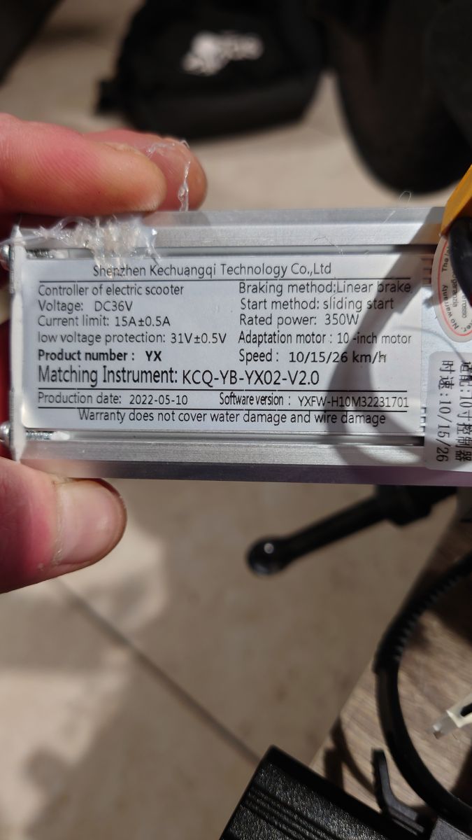

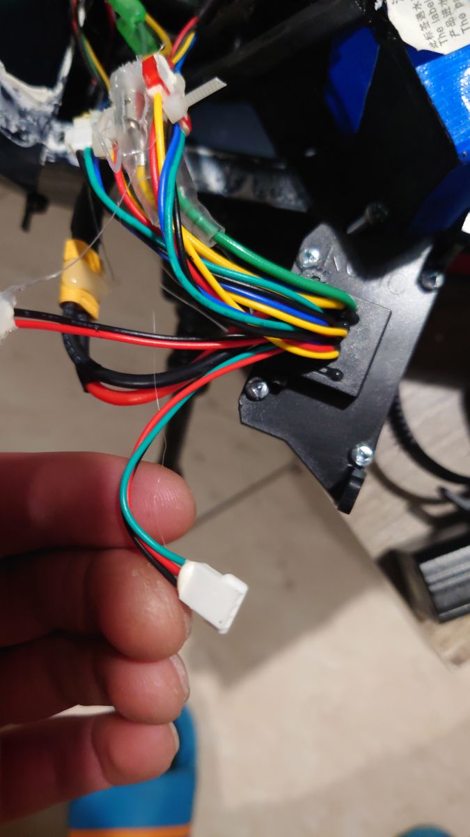

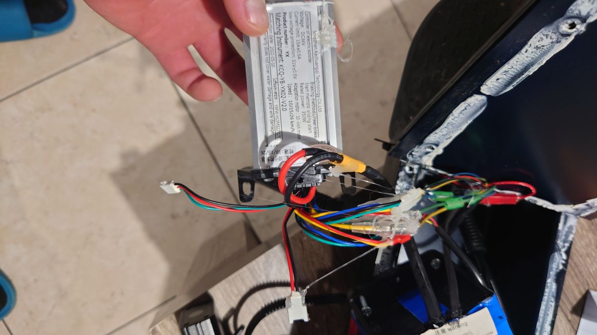

Zwiększenie zasięgu i przyspieszenia hulajnogi RedBull 10 za pomoc z góry dziękuję.

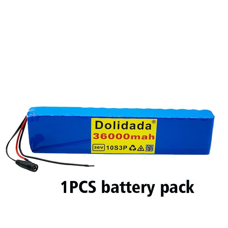

  • #5 20302379
    kuba3kg
    Znalazłem taką baterię tylko nie wiem czy to da radę z moją hulajnogą
    36V 36000Mah 10s3p akumulator 600W 42V 18650 zestaw akumulatorów dla Xiaomi M365 Pro Ebike Fiets skuter z akumulatorem 20A Bms

  • #6 20302523
    jarroQ
    Jaka cena?
    Nominalna pojemność: 36000mAh :D:D:D:D. Daję jej max 7000mAh i żywotność max 1000km ( w tandemie, bo jeśli byłaby sama to 500km :) ).
    Dlaczego nie kupisz baterii zbudowanej - zgrzanej w Polsce z markowych ogniw (depakiet)?

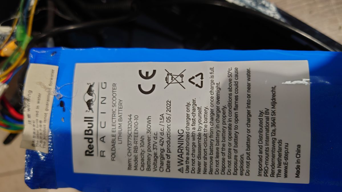

  • #8 20302614
    jarroQ
    Czy jesteś w stanie kupić używaną baterię Xiaomi M365? Mega lepsza opcja niż pakowanie się w to coś o marce DOLIDADA.
    Ktoś na alledrogo sprzedaje pełnowymiarowe pokrowce na takie baterie 10S3P. Baterię wkładasz w taki pokrowiec i przyczepiasz całość do sztycy. Łączysz równolegle baterie i już. Masz zasięg + 19-20km do obecnego.

  • #10 20658989
    Jurek-gdy
    Te nowsze ktore jada tylko 20km/h odblokowuje sie do 25 6krotnym kliknieciem guzika szybko.
    Filmy na necie sugeruja obciecie niebieskiego kabla ale ja swojej nie otwieralem.
