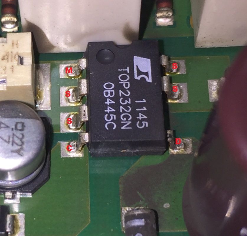

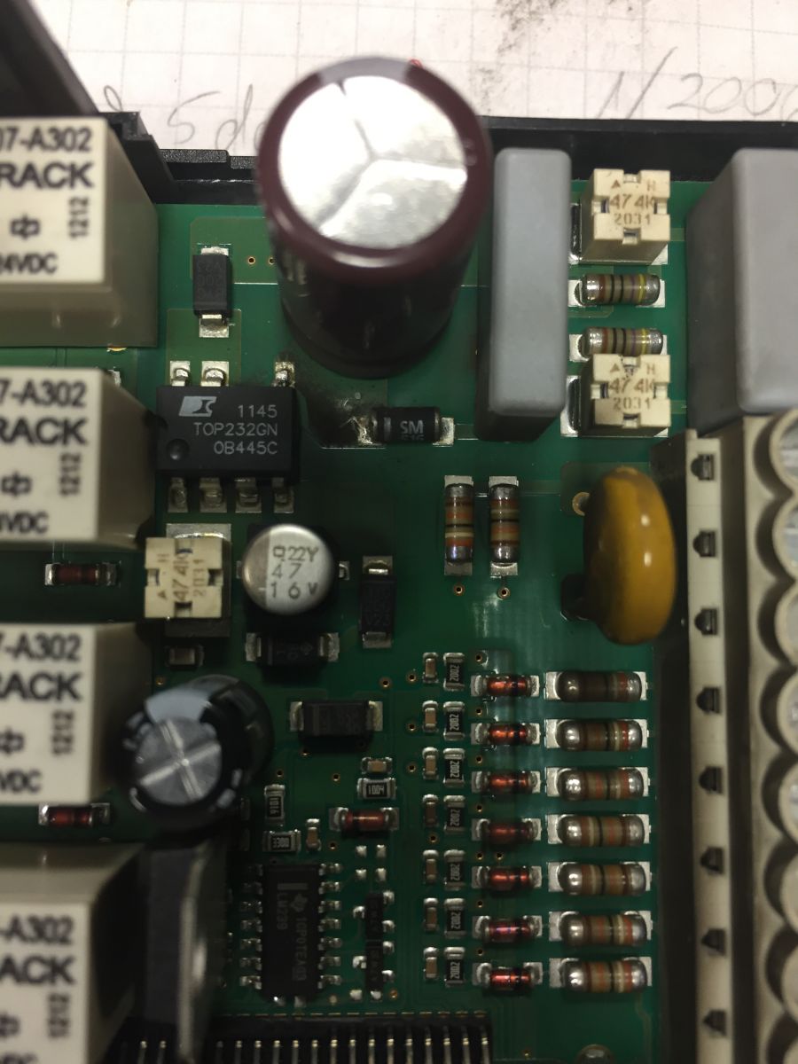

    Witam, jak w temacie mam sterownik EASY 719-AC-RC. Uszkodzony jest w nim moduł zasilacza. Po podaniu napięcia nie ma żadnej reakcji. Na wejściu jest układ TOP323 prawdopodobnie to on jest uszkodzony lub problem leży w złym "wysterowaniu" tego układu, ale nie wiem jak to zdiagnozować. Patrząc od strony zasilania napięcie do układu dochodzi, elementy są sprawne. Robiąc pomiary uzyskałem wyniki:
    D-S -325V
    S-C - 5 V
    Mierzą napięcie za układem np. na stabilizatorze LM7805 na jego wejściu jest niecałe 2V. Może ktoś z Was już to przerabiał, podpowie od czego zacząć. Proszę o wskazówki i pomoc.

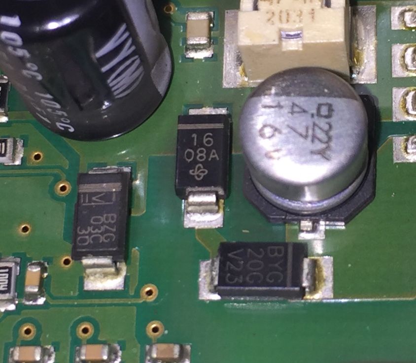

    Koszt niewielki, ale czy przy 5V powinien dać wyższe napięcie? Wymieniać też kondensator 47/16V? Nie wiem co to za dioda 16 08A.

    Zmierz wszystkie diody te dwie to są szybkie diody a ta jedna to Zener na 30V

    W tym zasilaczu (choć to chyba zbyt duże słowo) nie ma transformatora. Cały układ zasilacza jest widoczny na zdjęciu.

    Ja wymieniłem TOP dla "świętego spokoju" aby już nie wracać do układu bo dojście jest tam kiepskie. Ale moim zdaniem wystarczyła by wymiana tego kondensatora elektrolitycznego SMD 47/16V (chyba taki tam był). Był totalnie rozjechany. W moim przypadku sterownik działa, nawet program w nim przeżył ;)
