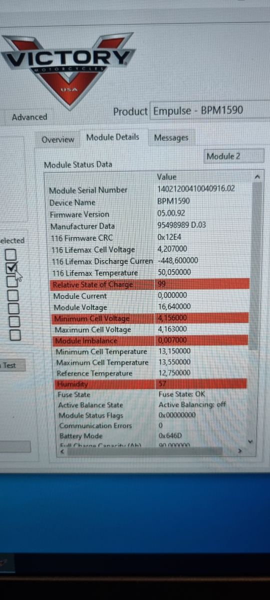

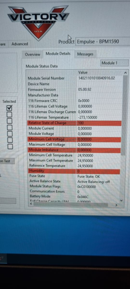

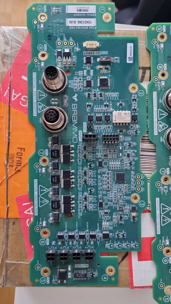

    Szukam Osoby zainteresowanej do naprawy BMS-a od baterii motocykla.
    BMS nie wykrywa napięcia na celach i modelu BMS-a po podłączeniu kabla serwisowego.
    Mam 9 takich BMS-ów w tym już tylko 4 sprawne..... Brammo BMS - Naprawa BMS od baterii motocykla, brak wykrycia napięcia i modelu, 9 sztuk Brammo BMS - Naprawa BMS od baterii motocykla, brak wykrycia napięcia i modelu, 9 sztuk Brammo BMS - Naprawa BMS od baterii motocykla, brak wykrycia napięcia i modelu, 9 sztuk Brammo BMS - Naprawa BMS od baterii motocykla, brak wykrycia napięcia i modelu, 9 sztuk

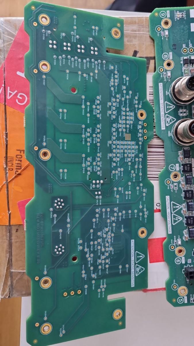

    Czy na scalakach są widoczne oznaczenia? Szczególnie tych kwadratowych? Gdzie z tym jesteś?
  • #3 20305248
    adamn1983
    Wszystko lakierowane więc może pod lupą.
    W Wiedniu mogę wysłać.
  • #4 20305685
    jarekgol
    To dość daleko, jakbym miał się za takie brać, musiałbym mieć dostęp do sprawnego zestawu na porównania i soft u siebie żeby móc sprawdzić czy udało się naprawić.
    Więc obawiam się że z racji odległości Ci nie pomogę. Musisz się też liczyć że jeśli padł zaprogramowany procesor, to bez takowych z fabryki nikt Ci tego nie zrobi, ale to dopiero trzeba sprawdzić.
    Bo nie masz przypadkiem do tego schematu?
    A tak z ciekawości, to jest totalnie martwe? Czy nie gada z PC, ale baterie balansuje itd poprawnie?
  • #5 20309151
    adamn1983
    Nie problem mam wszystko , kabel program.
