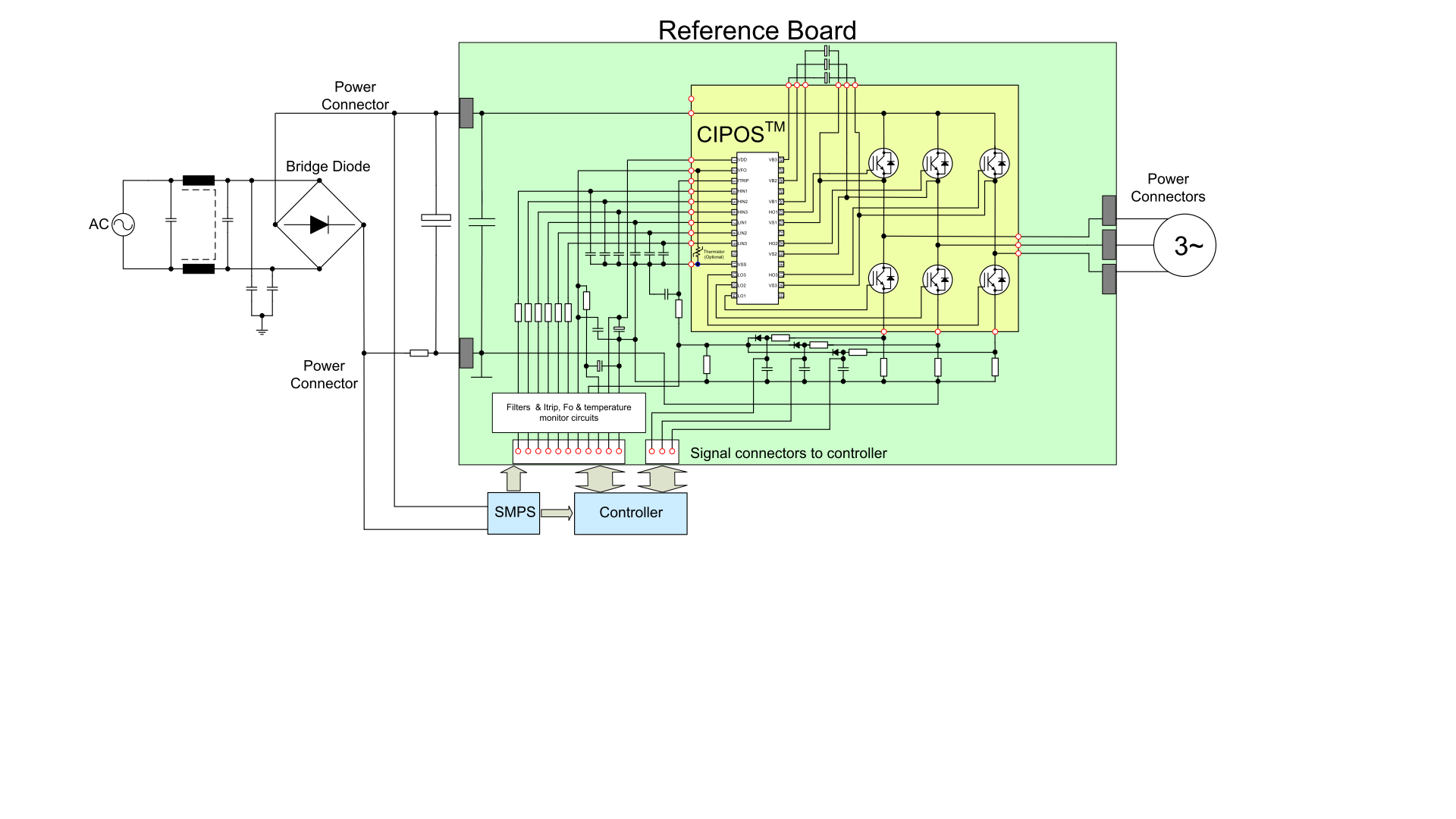

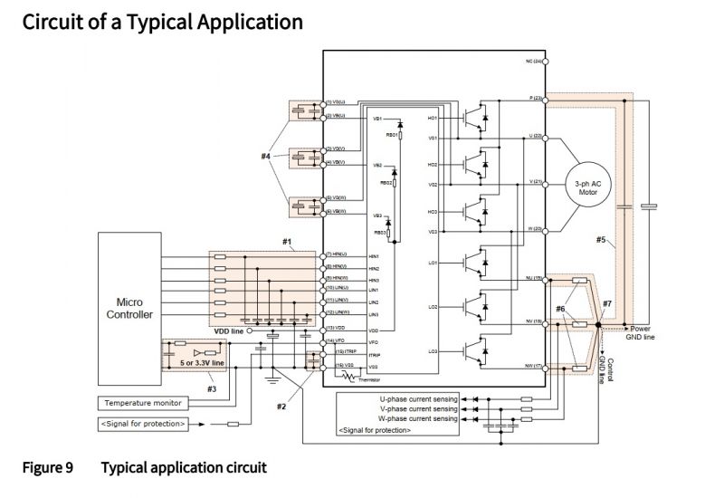

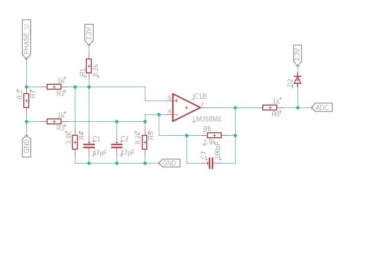

W dyskusji poruszono temat pomiaru prądu w falowniku własnej konstrukcji, z naciskiem na zastosowanie wzmacniaczy różnicowych, takich jak INA114 i AD620, oraz alternatywnego rozwiązania z użyciem LM358. Użytkownik rozważał również zastosowanie modułu ACS712, który oferuje galwaniczną separację i uproszczenie układu, ale miał wątpliwości co do wiarygodności pomiarów. W kontekście konstrukcji falownika, wspomniano o mostku IGBT Infineon IGCM20F60GA oraz o konieczności zastosowania rezystorów w emiterach tranzystorów mostka dla pomiaru prądu. Dyskusja dotyczyła również zabezpieczeń oraz kalibracji układów pomiarowych.
