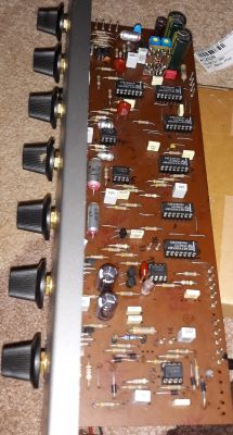

Po odkręceniu czterech wkrętów możliwy był demontaż przedniego panelu wraz z PCB przedwzmacniacza oraz sam wzmacniacz mocy który był przykręcony z tyłu trzema wkrętami M4.
Pierwsze co można było zauważyć, to uszkodzone kondensatory ceramiczne, które popękały.
Same kondensatory w tym przypadku nie były przyczyną usterki, jednak po uzgodnieniu z właścicielem zapadła decyzja, aby wymienić wszystkie stare kondensatory ceramiczne (w szczególności te kwadratowe), oraz elektrolityczne sprzęgające sygnał, poszczególnych członów przedwzmacniacza, jak również te w układzie zasilania. (na zdjęciu mogą być widoczne stare kondensatory ponieważ nowe były jeszcze w trakcie dostawy)

pod kątem objawów, za przyczynę okresowego klinowania mocy wzmacniacza, od razu podejrzewałem, a raczej stawiałem na 90% padającą bramkę CMOS w którymś z układów 4007.
Ale że w zakres prac wchodziła regeneracja sprzętu, to nie wnikałem która kość fiksowała (strata czasu) tylko wymieniłem wszystkie wraz ze wzmacniaczami operacyjnymi B081, oraz B082 pod które polutowałem podstawki precyzyjne umożliwiające w przyszłości łatwą wymianę samego układu, jak również szybszą diagnozę usterek w tej lokalizacji.
Jedyne układy które pozostały, to wzmacniacz sygnału wejściowego VI01, oraz wzmacniacz sygnału dla toru przesterowanego VI02 (B761) Dla tych układów nie było nowszego wykonania, oraz lepszych jakościowo zamienników, więc je pozostawiłem.

Lutowie w tym przypadku odsączyłem plecionką miedzianą minimalizując ryzyko przegrzania padów.
Następnie w miejsce wymontowanych układów polutowałem podstawki precyzyjne pod nowe układy logiczne oraz wzmacniacze operacyjne;
Ze względu na niesymetrię wynoszącą ponad 300mV, kolejną sprawą była modyfikacja linii zasilającej +/-5V składającej się z diody zenera VD01 (10V), R46, R48 (330R) oraz kondensatorów C17, C18 (1000uF). Wynikało to z konieczności uzyskania symetrycznego napięcia w linii dla zasilania bramek 4007 pracujących w filtrach generujących sygnał przesterowany stopnia I, oraz stopnia II. (VI03, VI07) Pozostałe bramki logiczne 4007 (VI04, 05, 08, 09), to klucze przełączające sygnał pomiędzy torem przesterowanym, a torem czystym.
