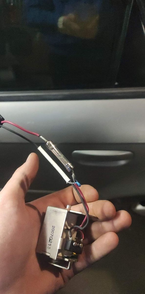

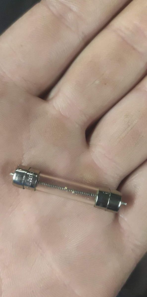

    Witam wszystkich bardzo serdecznie.
    Moi drodzy mam do wszystkich pytanie odnośnie lampy bi xenon opel antara ,a mianowicie nie chodzi klapka na długie sw. Teraz poproszę o uwagę jest w tej lampie po rozebraniu ukryty bezpiecznik i każdy kto nie rozebrał lampy twierdzi że wysiadł elektromagnes to nie prawda ten bezpiecznik jest widoczny dopiero po odklejeniu szkła lampy a jego imię to zwłoczny o symbolach 3SB 4A 250V i moje pytanie gdzie dostanę taki bezpiecznik proszę o pomoc bo nie ukrywam ,że różnica w cenie bezpiecznik lampa jest okropna.Bardzo proszę o pomoc czy może zamiennik ,bezpiecznik produkcji Tajwan montowany w lampach w Korei do Antary. Opel Antara 2007r. - Poszukiwany bezpiecznik zwłoczny 3SB 4A 250V dla lampy bi-xenon z klapką Opel Antara 2007r. - Poszukiwany bezpiecznik zwłoczny 3SB 4A 250V dla lampy bi-xenon z klapką

    Aleksander_01
    Ten bezpiecznik to skutek a nie przyczyna. Założysz nowy i też padnie.
    #4 20305999
    spinacz
