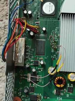

    Cześć.
    Na wstępie zaznaczę tylko, że nie jestem serwisantem - elektronika to moje hobby :-). Mam problem z przeróbką mojego starego xenona.Kupilem 4 konsole za 10funtow:-) Udało mi się zrobić RHG na moich 3 konsolach Falcon według jednego z poradników na YT. Niestety ostatnia konsola (*najstarsza ) stawia opór!! Robię wszystko według poradnika https://www.youtube.com/watch?v=9za4eyqoGsc. Próbuję uruchomić konsolę xell, aby uzyskać klucz i nic!!! Najpierw przez kilka sekund miga zielona dioda, a potem 3 czerwone !!!W czym problem? W Konsola ma najnowszy dash 17599!!X360 phat/xenon 16mb - Jtag nie urchamia sie do xell po wgraniu
    Na jednej kopnsoli z Falcon mialem podobny problem -Wrocilem do oryginalnego nand ,utworzylem ponownie ECC,wgralem Xell polaczylem diode i opornik weglug instrukcji i poszlo.Niestety z ta konsola juz sie powoli poddaje!!!
