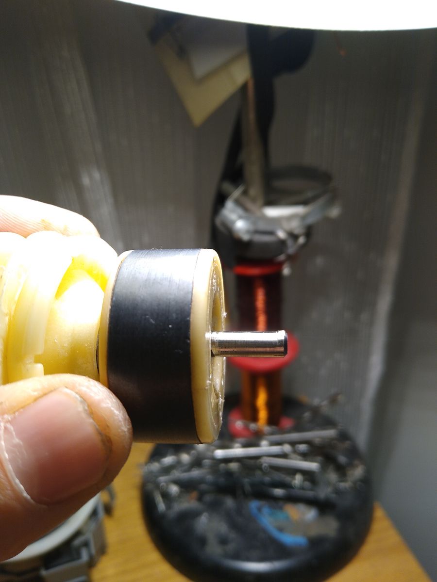

    Pytanie tylko do doświadczonych w temacie.
    Wymieniamy łożyska w w/w pompach myjących i robię to tylko w ramach eksperymentu. Wiele z nich uruchomiłem z pomocą tokarza z super umiejętnością toczenia w teflonie i nie tylko. Teflon pręt to mój pomysł. To działa, ale pompy z elektroniką z tyłu silnika nie zawsze ruszają.
    Te z samą cewkami idą od razu po wymianie łożyska tocznego. Robię to w wielu innych pompach, ale te z tyłem elektroniki mnie wkurzają. Wszelkie opinie będą ważne, co może być przyczyną że nie ruszają? Interesuje mnie podłączenie na krótko przez zasilacz np. laboratoryjny do sprawdzenia działania.
    Whirlpool ADG6240: Naprawa pompy myjącej, wymiana łożysk, pomysł z teflonem, pompy z elektroniką20221127_1..406.jpg Download (716.47 kB) Whirlpool ADG6240: Naprawa pompy myjącej, wymiana łożysk, pomysł z teflonem, pompy z elektroniką20221127_1..356.jpg Download (742.05 kB)

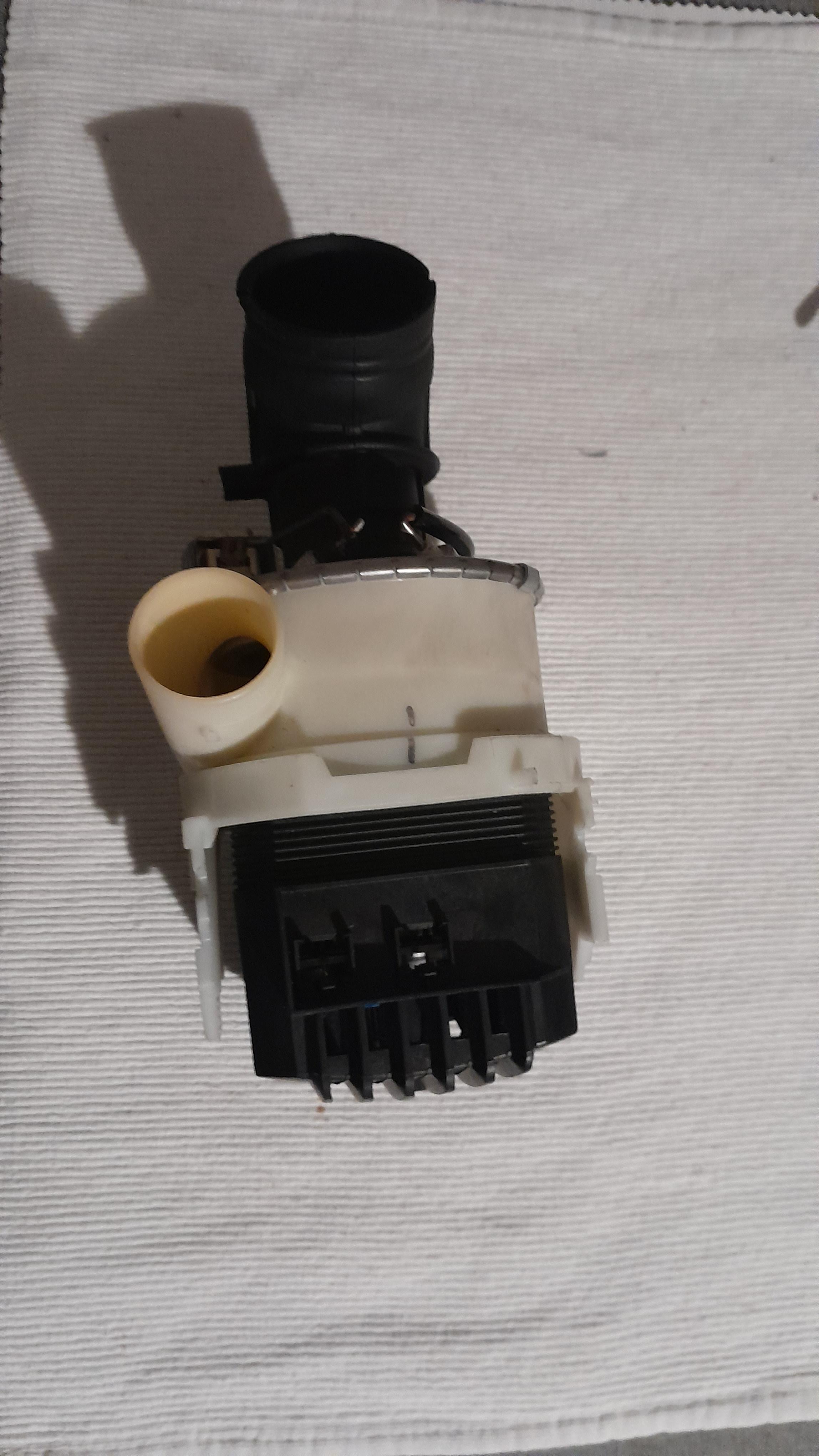

    Przewijam mi się przez ręce dziesiątki tych pomp, chciałbym widzieć jak to jest "naprawione" zwłaszcza, że nowe pliki konfiguracyjne katują pompę do samego końca. Takie coś kwalifikuje się wyłącznie do utylizacji (połowy osi na zdjęciu już nie ma).

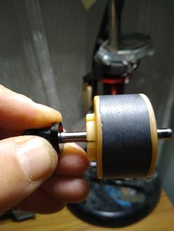

    Niekoniecznie xD

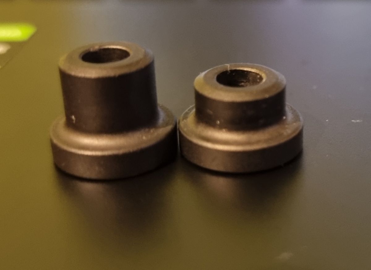

    AsReeX
    mrice napisał:
    Nie zgodzę się z Tobą. Takie same detergenty używane są przez właścicieli Electroluxa, Boscha, a jednak tam pompy wytrzymują zdecydowanie dłużej.

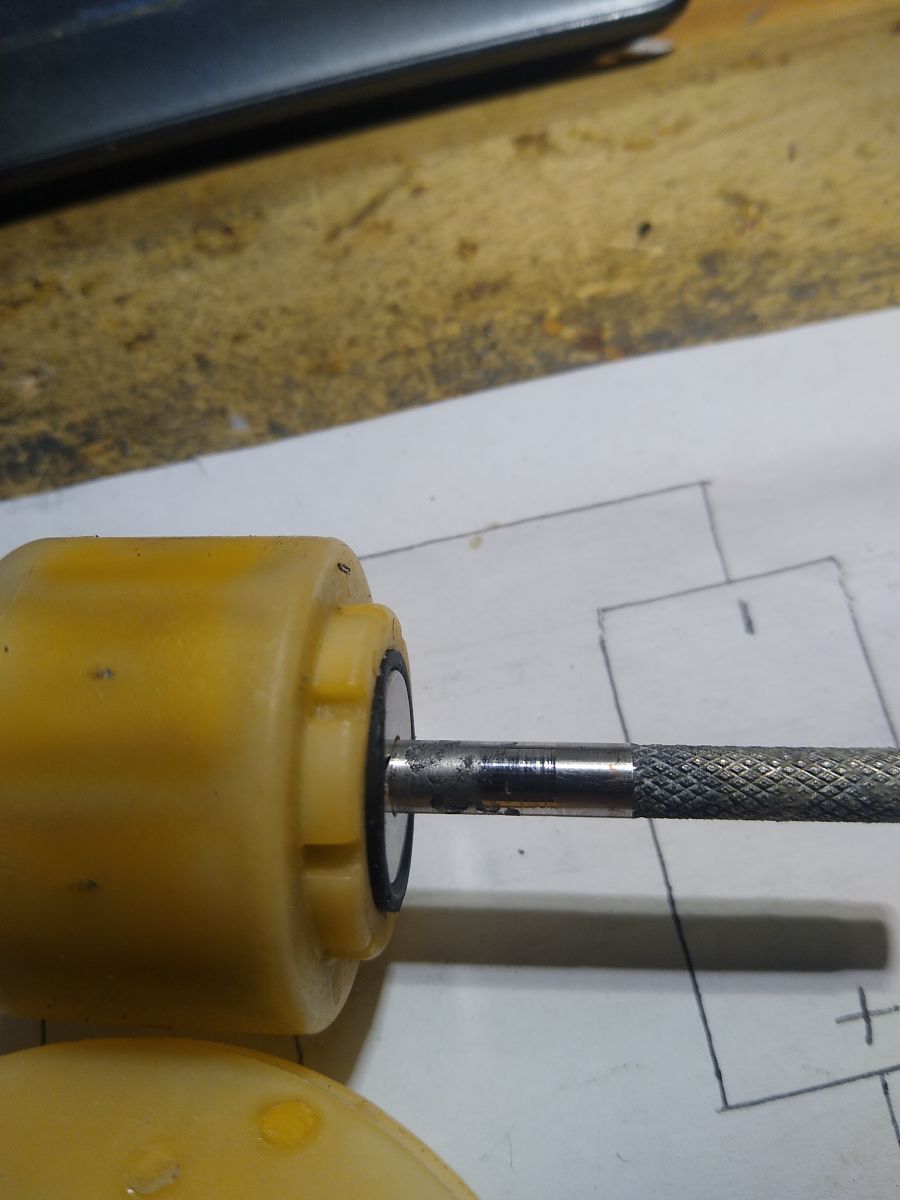

    Proszę Cię xD Dlaczego Bosch działa 2 razy dłużej? Odpowiedź jest zaskakująco prosta @
    Ma DWA razy większą tulejkę ^^

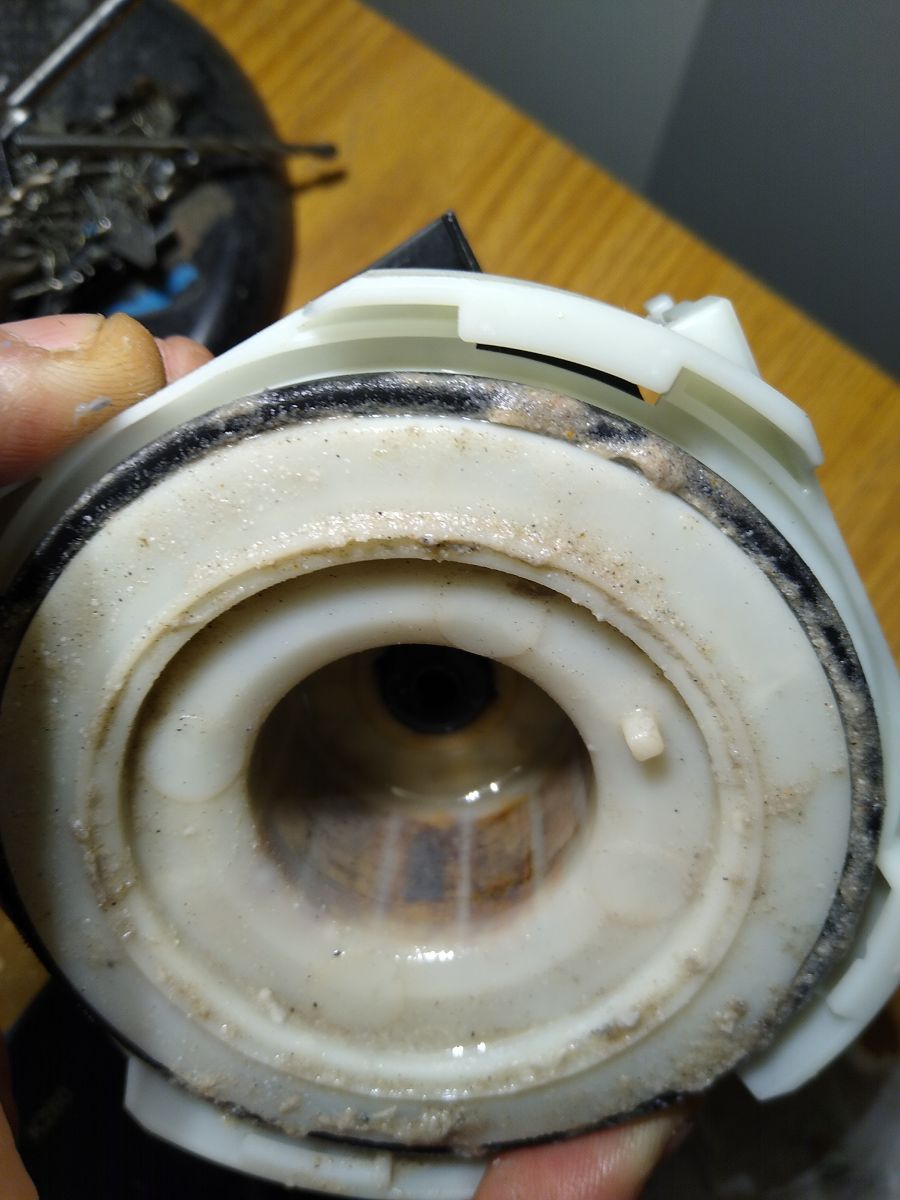

    Kwazor
    Poziom 32  

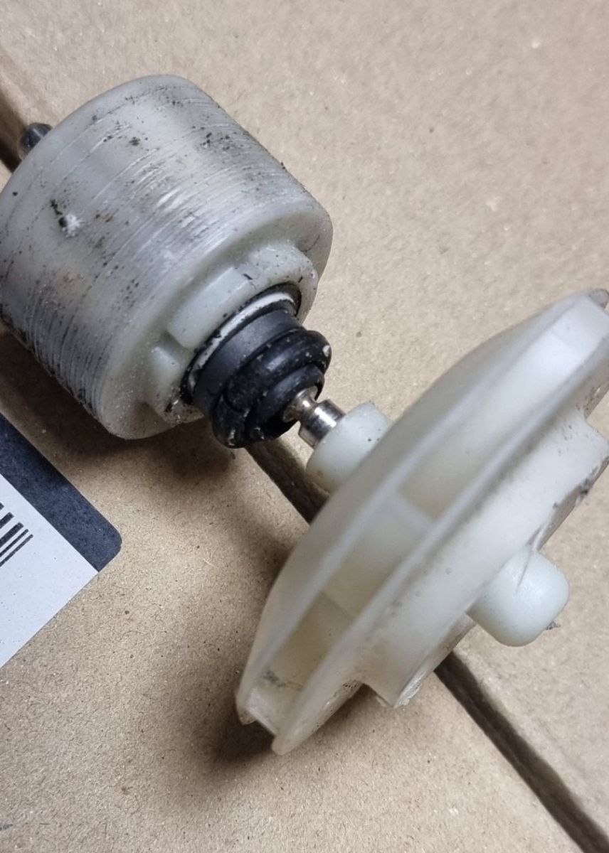

    Asreex i co z tego ze bosch ma wieksza tuleje jak :
    Oś wypilowana z przodu i tylu..
    A to ze sa bosche z 8mm wysokosci to nie wiesz ( gorne zdjecie )
    Tu inna i wypilowanie jednostronne ( bicie ) 11tka
    Wiec nie napalaj sie tak że one dlugo żyja.. bo grzalki to zmora

  • #22 20316229
    Kwazor
    Poziom 32  
    Ok to masz 9 letnie beko :
    Pompa jeszcze normalnie bez tarcia pracowała..ale oś juz dostala.
    W mojej 7 latce tez zdrowe tuleje...jak otworzylem( i tak od razy wymieniłem )
    Ale jak masz syf tabletki ( W5 z lidla ) to masz taki obrazek :
    Pompa 3 letnia...trup totalny.
    Ostatni DIN ( 3 lata ) pompa wymienina na gw przez serwis 2 padla po 2 latach a dlaczego ?
    Bo serwis gwarancyjny widział piach i kazał zmienic na proszek ale już układu nie wypłukał i nowa pompa nażarła sie piachu z niewyczyszczonego układu...

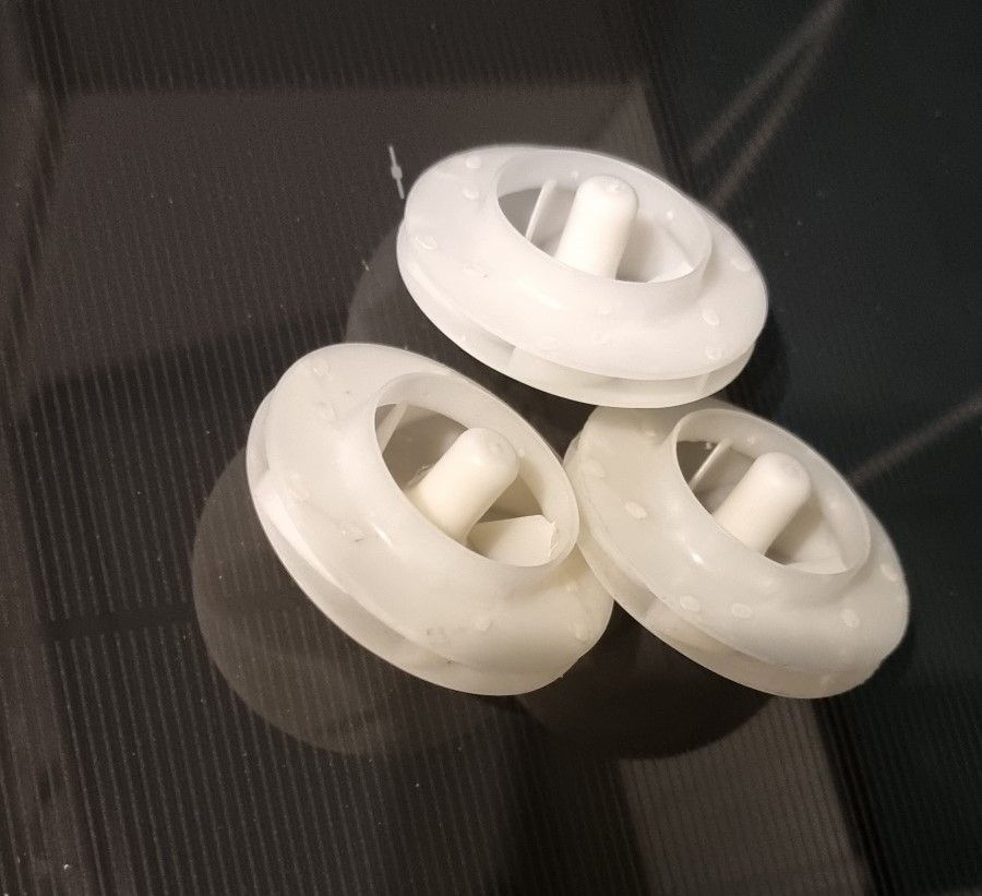

    stiff12
    AsreeX gdzie takie turbinki zakupię jak dałem wcześniej na foto?
  • #28 20453433
    AsReeX
    @stiff12
    Te? A to u mnie czasem są :)
