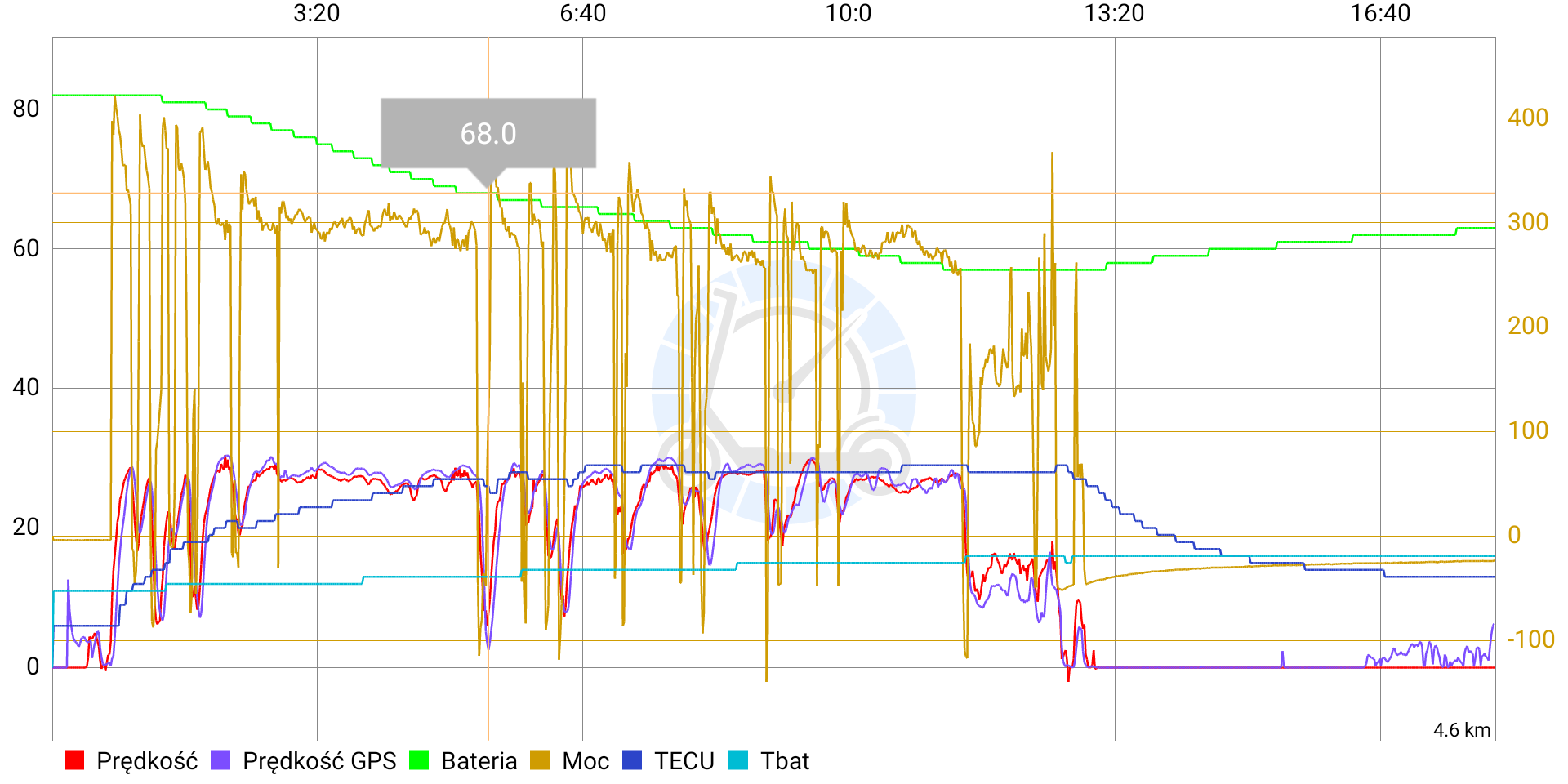

    Mam równolegle baterię z Fiata 500 15 Ah. więc prądy z baterii się rozkładają. Sterownik się nie grzeje bo przy prędkości max 35 km/h oraz jezdzie ok. 2 km, gdzie moc według wykresu z aplikacji Dashboard wykazuje największe, temperatura tegoż 30 st. Oczywiście wszystko to w warunkach zimowych i wiadomo, że na lato trzeba będzie bardziej uważać. Próbowałem zrobić oprogramowanie w generatorze ale nie udało mi się tego wgrać do sterownika. Wyrzuca jakiś błąd, którego nie rozumiem.

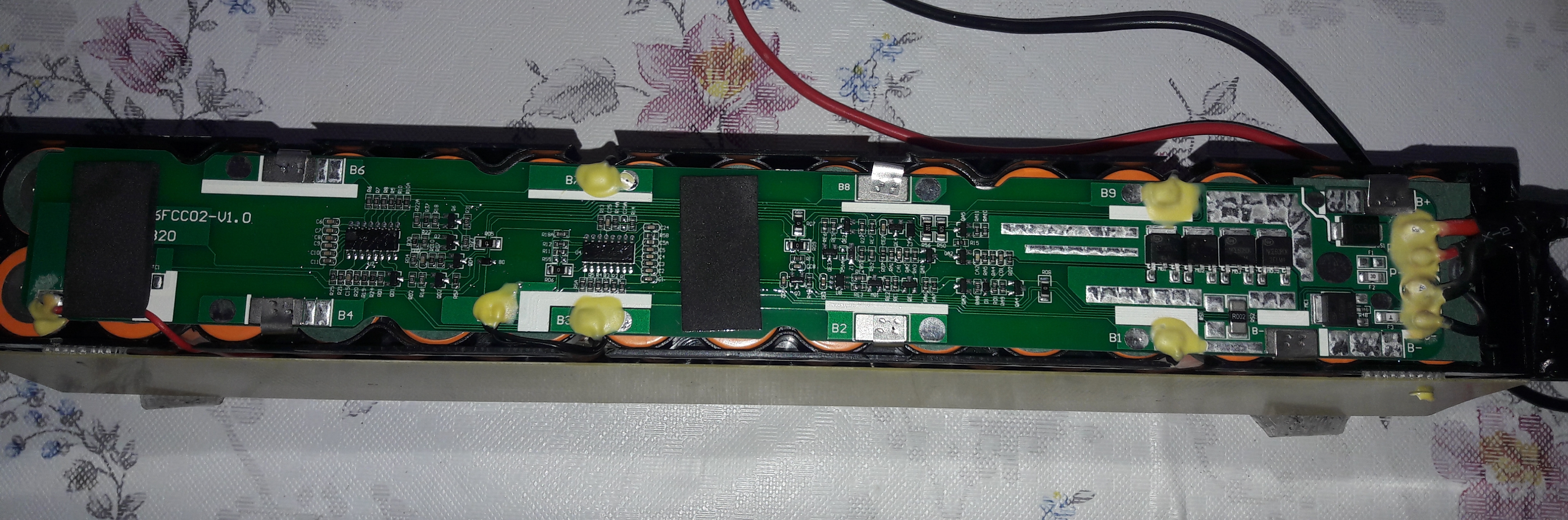

    Mam jeszcze mały problem z baterią z Fiata 500 7.8 Ah. Napięcia na poszczególnych sekcjach rosną od 8,2 V równomiernie do 41.7 V co znaczy, że ogniwa są naładowane i dają napięcie. Na ostatnim styku przed BMS jest 41.7 V. Na wtyczce XT30 za BMS sporadycznie pojawia się 41.7 V jednak przeważnie waha się od 25 do 35 V. Gdzie szukać usterki? Blaszki na ogniwach, te które się da bez rozrywania nie są nigdzie obluzowane. Nie zauważyłem także urwanych przewodów.
    To oznacza że na wyjściu nie masz napięcia - jest ono jedynie szczątkowe. Pod obciążeniem będzie 0V. BMS wyłączył wyjście. Jeśli wszystkie cele masz sprawne to najprawdopodobniej masz usterkę odczytu napięcia przez któryś z układów kontrolujących. Miernik w łapkę i szukasz problemu.
