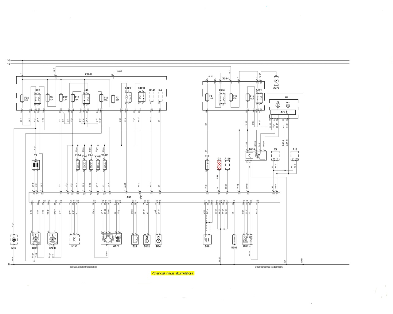

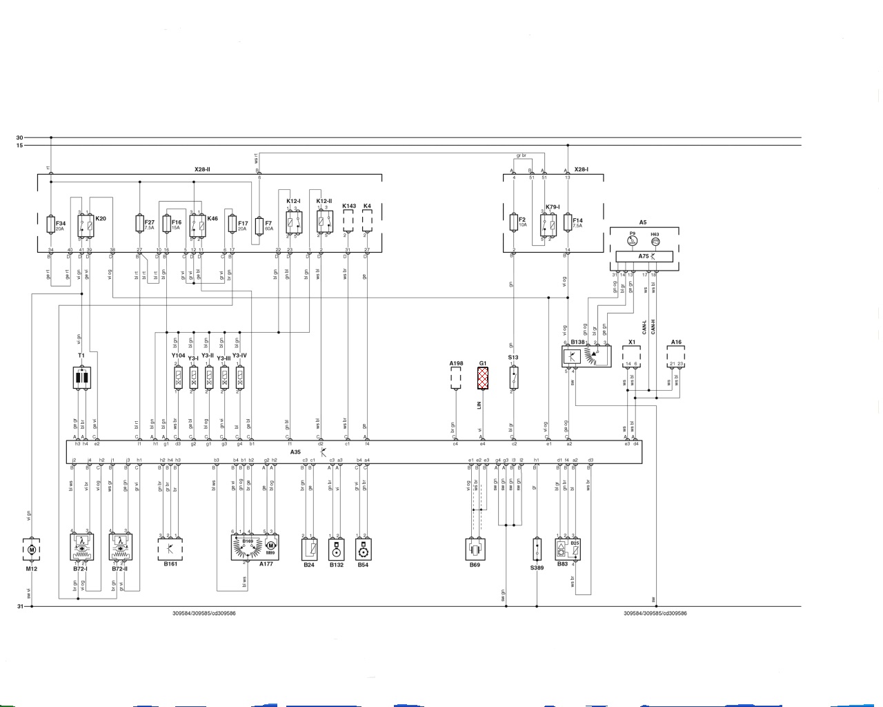

    Witam, problem polega na tym, że nie mam napięcia na jednym z pinów odpowiedzialnych za napięcie na sterowniku. Auto po prostu nie odpala. Mam jedną piętnastkę po kluczyku, jedną 30 po akumulatorze ale brakuje mi drugiej piętnastki. Po podaniu napięcia przez bezpiecznik auto normalnie zapala. Czy posiada może ktoś schemat ecu tak żebym mógł zobaczyć gdzie mi ten kabel ucieka? Pozdrawiam!
