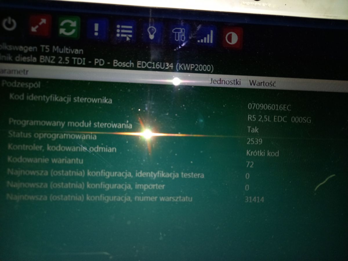

    Mam pytanie bo planuje zakupić kabel galetto tak aby przegrać na nowo orginalną wersję sterownika silnika dla T5. Dodam że jeszcze nigdy tego nie robiłem dlatego zwracam się do was zaawansowanych. Może ktoś poda mi kontakt do jakiegoś wiarygodnego tunera co miałby mapę do sterownika silnika oryginalną bez przeróbek.
    Myślę, że skopiowanie i przeniesienie starej mapy na kompa i wgranie nowej do raczej żadna filozofia. A może się mylę? proszę o podpowiedzi. pozdrawiam.

    Dopiero udało mi się podpiąć pod sterownik a nr jego to: 070906016EC
    Gdzie szukać takiego wsadu do sterownika, zależy mi na tym żeby to było jakieś pewne źródło.

    Najlepiej byłoby zrobić backup full BDM i można się bawić.
    Na pierwszy rzut oka jakieś wsady do wgrania po OBD są dostępne, ale to j.w. trzeba sprawdzić dokładne numery, możesz odczytać chociaż sam wsad po OBD i by się sprawdziło.

    Czyli ten nr identyfikacyjny sterownika to za mało?

    Co więcej potrzeba?
  • #12 20325540
    elektryku5
    Widać ten 2539, dodatkowo powinien być numer zaczynający się od 1037, ale ten już może pokazać Ci sprzęt do flashowania...
    Softy które widziałem w necie też mają 2539, ale na 3 różne pliki każdy jest inny mimo teoretycznie zgodnego SW, trzebaby na spokojnie prześledzić mapy, bo może któreś były już dłubane, istotne też czy DPF jest.

    "Dobra rada zrób odczyt aby było widać SW,najlepiej wstaw tu ,bo jak wgrasz pierwszy lepszy o tych numerach uwalisz sterownik"

    Ponawiam prośbę o opinię programu który zrobi kopię oprogramowania ze sterownika i zainstaluje nowy wsad oraz będzie miał możliwość podglądu mapy. Szukam coś na początek. Co sądzicie o galetto? czy to sobie poradzi?

    A w temacie to kup sobie MPPS do tego auta.
    Jak kopia zapasowa całego sterownika to BDM 100,ale trzeba rozklejać sterownik.
    Można też bez otwierania kopie zapasową zrobić całości ale to już urządzenia za kilkanaście tysięcy.
    Można też VAG CAN PRO czy coś podobnego ale to chyba najtańsze i wgrać plik SGO jak kolega wyżej proponował.
    A można też komuś zlecić i to chyba najtańsze rozwiązanie jest.
