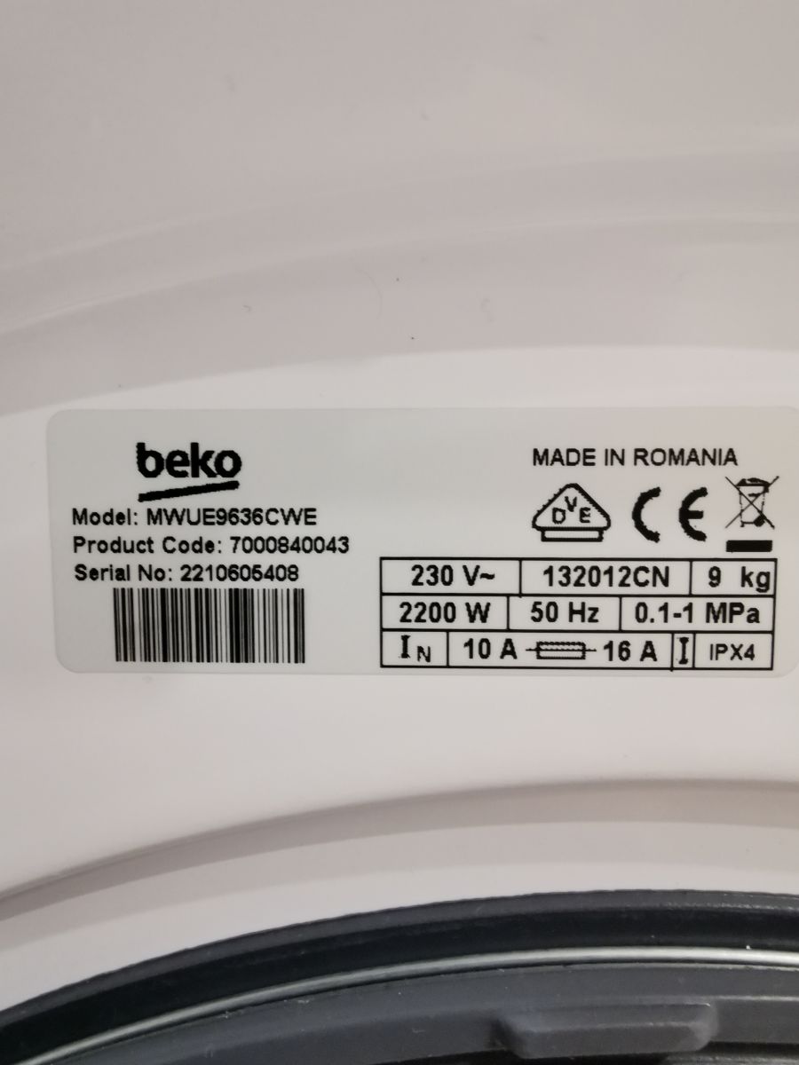

    Chcieliśmy zrobić z dziewczyną pierwsze pranie w wynajętym mieszkaniu. Po zamknięciu drzwiczek, słychać dźwięk ich blokowania, pralka włącza się, jednak słychać z jej wnętrza jedynie buczenie, program nie zaczyna się, pralka nie pobiera nawet wody. Sprawdzałem wężyk, kran, wszystko sprawne, woda jest. Pralka jest nowa. Na wyświetlaczu pojawia się dziwny błąd, którego nie jestem w stanie rozszyfrować. Jest ktoś w stanie pomóc i podpowiedzieć co to za błąd? Czy muszę atakować telefonicznie właściciela? Pralka na pewno jest na gwarancji, tak jak wspominałem, jest nowa.

    Skoro jest nowa, to czy śruby transportowe są odkręcone? Da się ręką rozbujać bęben?

    Nie pomogło, próbowałem przed wybraniem programu, jak i po. Nie daje to żadnego efektu, trzymałem bardzo długo. Przyciski blokują się i odblokowują w kółko.
    Śruby są odkręcone, bęben można swobodnie rozbujać ręką.

    "Niestety" wszystko działa. Każdy przycisk, każdy program, pokrętło.

    Koniec końców do pralki wzywany był serwis, pan potwierdził, że włącza się tryb testowy i że wystąpił jakiś błąd przy wypuszczaniu pralki z fabryki. Coś poustawiał, coś poprzyciskał i pralka działa :)
