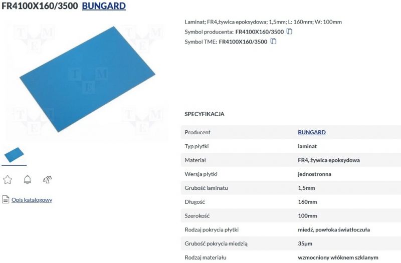

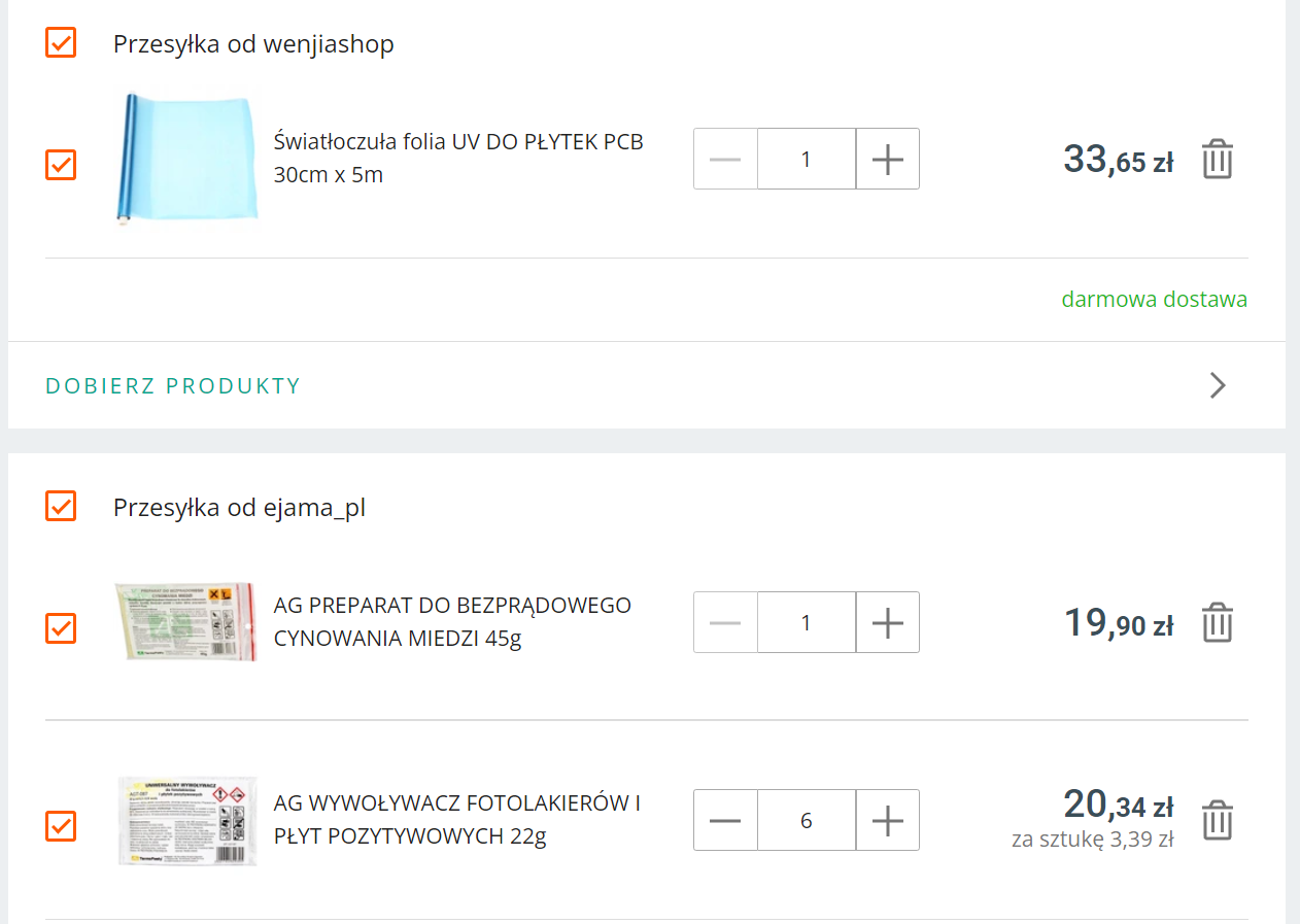

    Kilkanaście lat temu przeglądając w TME katalog trafiłem na dział budowy prototypów gdzie wpadły mi w oko fabrycznie powleczone warstwą światłoczułą formatki laminatu firmy Bungard. Przy okazji kupna elementów elektronicznych, postanowiłem iż na próbę zamówię kilka mniejszych formatów że by sprawdzić w praktyce "z czym to się je?".
    Laminat światłoczuły z oferty TME

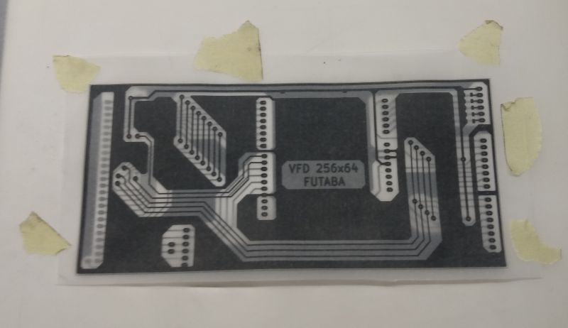

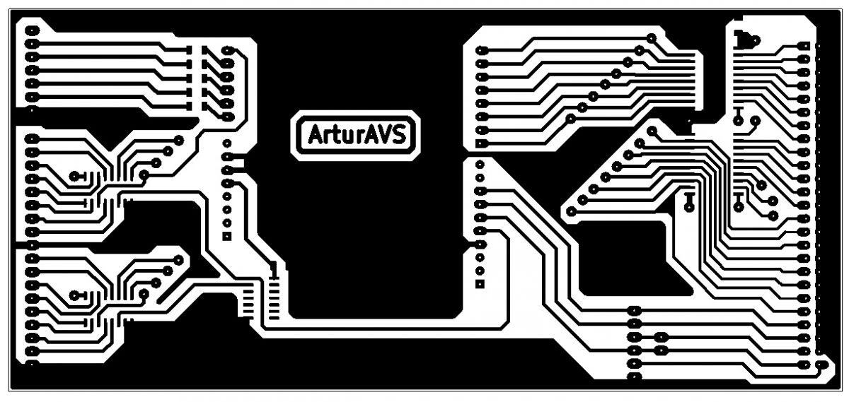

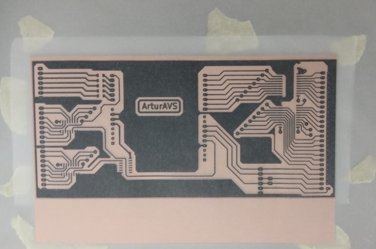

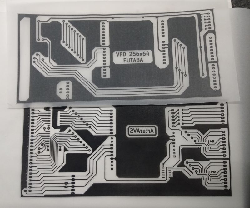

    O ile sprawę wywoływania już miałem opanowaną to pozostała kwestia produkcji filmu/matrycy oraz samej metody naświetlania płytki. Oczywiście wykorzystałem to co miałem pod ręką czyli drukarkę atramentową oraz słońce :D. Położyłem film stroną zadrukowaną na płytkę i docisnąłem kawałkiem zwykłej szyby, tak przygotowaną "kanapkę" umieściłem na kilka minut pod padającym światłem słonecznym :D. Dobranie czasu naświetlania wymagało trochę cierpliwości oraz zmarnowania kilku płytek, po naświetleniu niestety nie widać "jak wyszło". Dopiero w procesie wywoływania możemy ocenić efekty.
    Wypadałoby mieć również możliwość precyzyjnego ustawienia czasu naświetlania aby uzyskać powtarzalność parametrów. Początkowo zamierzałem zbudować dedykowaną naświetlarkę z użyciem timera od kuchenki mikrofalowej oraz żarników UV z uszkodzonych lamp rtęciowych, jednak na naszym forum ukazał się projekt kolegi @krzysztofh z elektronicznym timerem. Skorzystałem z kodu który opublikował i zaprojektowałem do niego własne PCB, na znanym portalu aukcyjnym znalazłem stary skaner oraz świetlówki UV 365nm wykorzystywane w branży kosmetycznej. Jakoś udało się wszystko razem połączyć i miałem naświetlarkę.
    Wróćmy jeszcze do filmów. Mając możliwość precyzyjnego ustawienia czasu naświetlania, zacząłem eksperymentować z materiałami filmów.

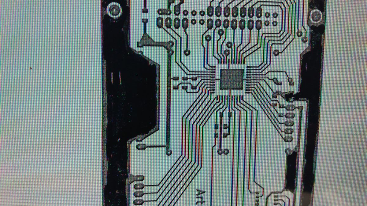

    Sam film to bardzo ważna rzecz gdyż od jego wykonania w dużej mierze zależy końcowy efekt. Brałem pod uwagę trzy rodzaje materiału, zwykły papier, kalka techniczna oraz folia do drukarek laserowych. Poniżej porównanie filmów drukowanych na folii na dwóch różnych drukarkach;
    Film podświetlony matrycą monitora, widoczne prześwity i retusz pisakiem.
    Płytki drukowane metodą fotochemiczną, to nie takie straszne
    Film podświetlony matrycą monitora, idealne pokrycie na dobrej drukarce.

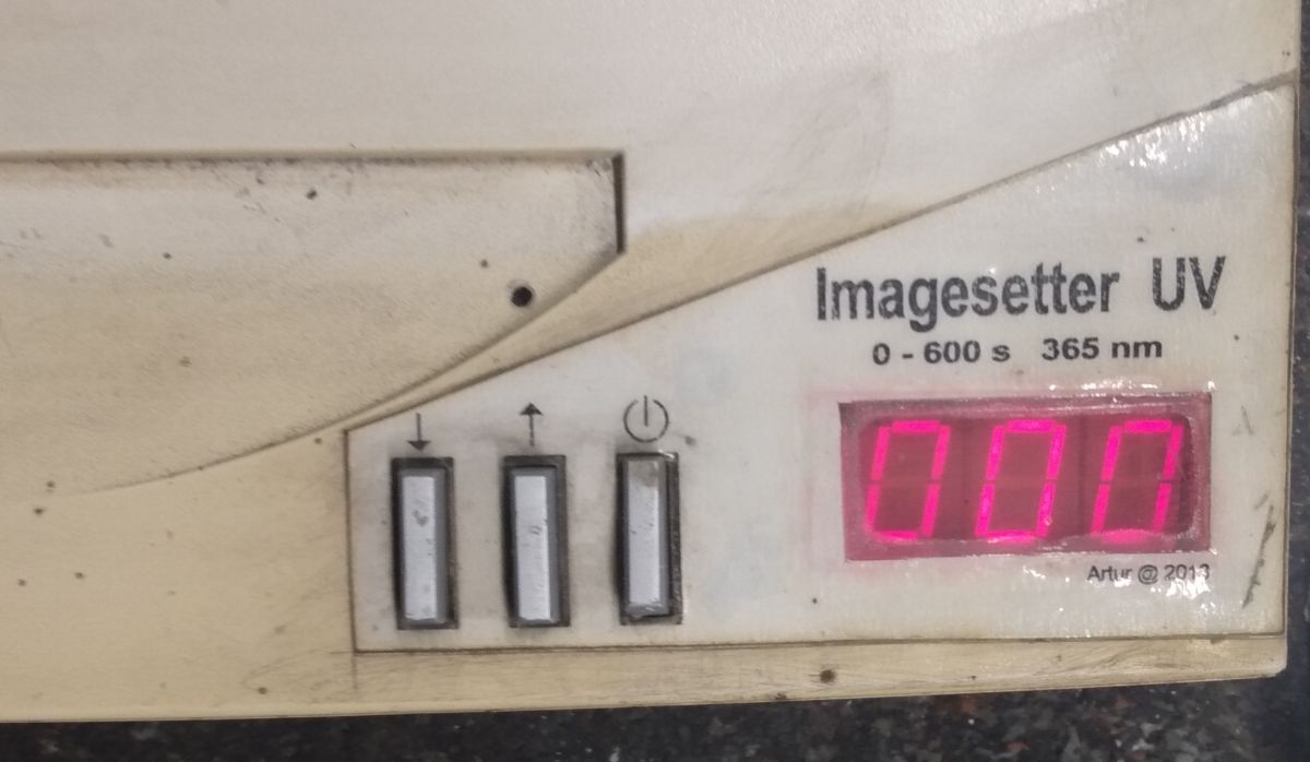

    Efekty jakie uzyskałem to;
    [Naświetlarka 3x świetlówka 9W 365nm]
    Papier 2:20s
    Kalka 1:10s
    Folia 0:30s

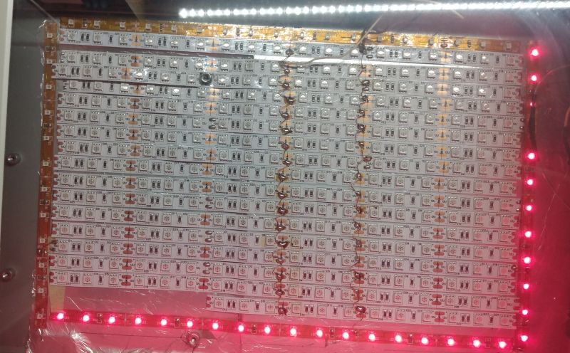

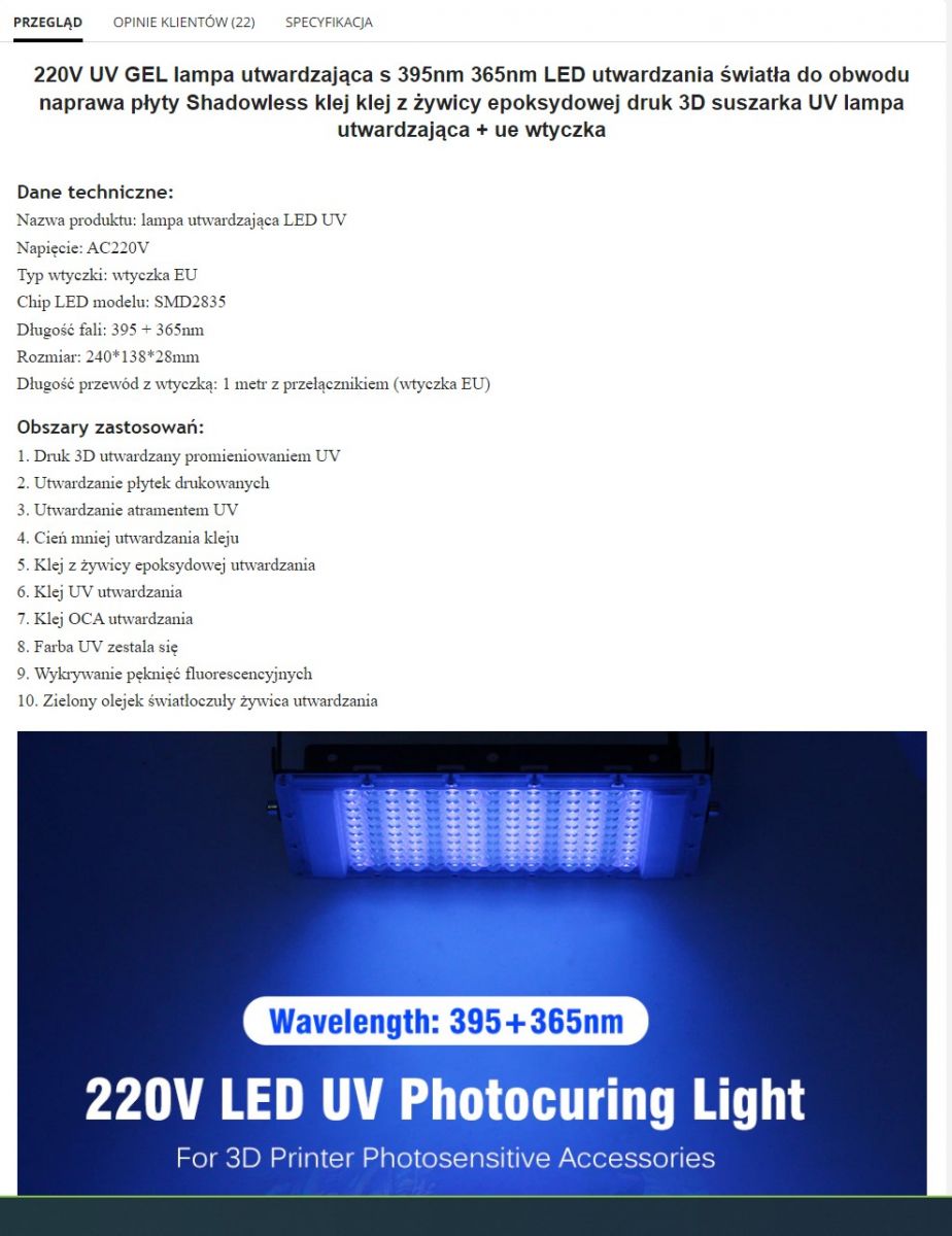

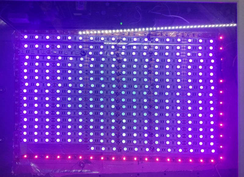

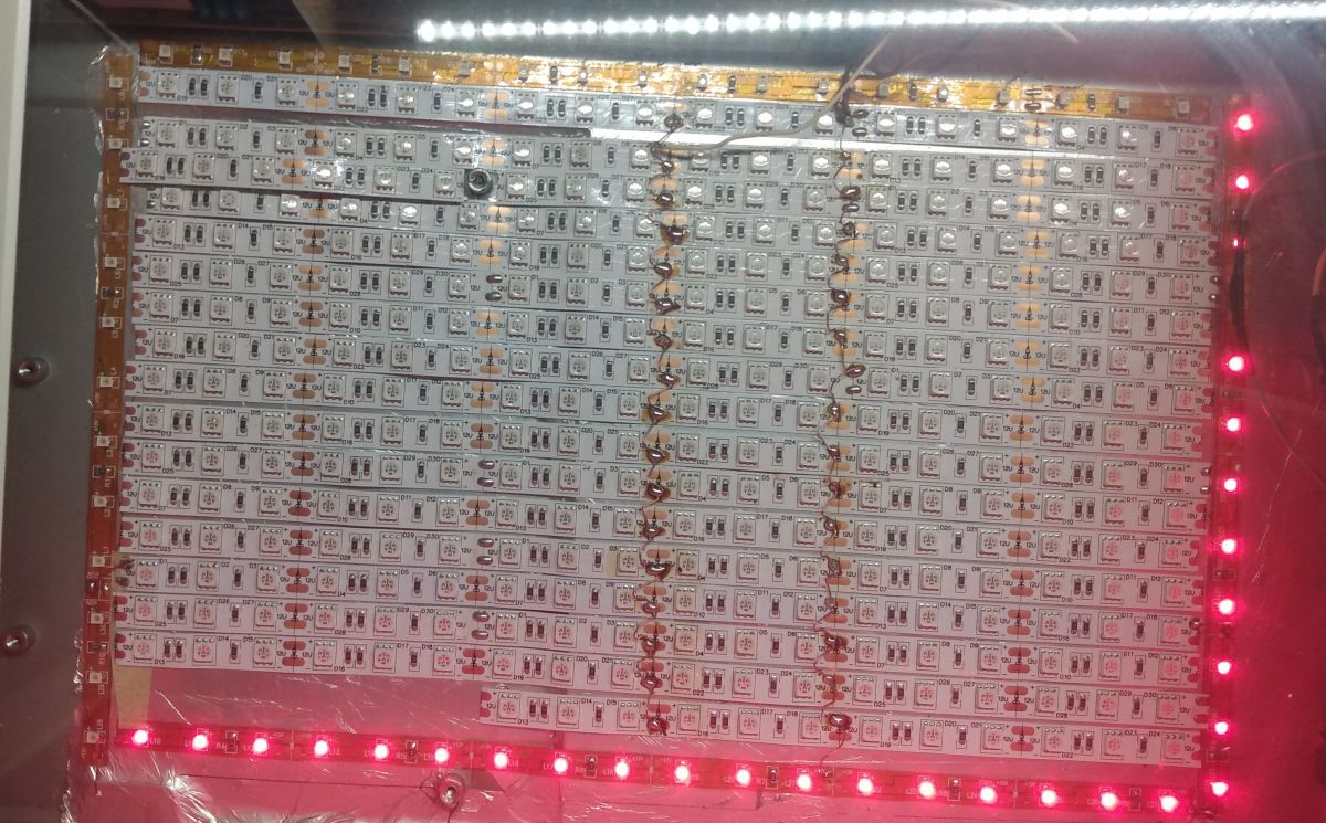

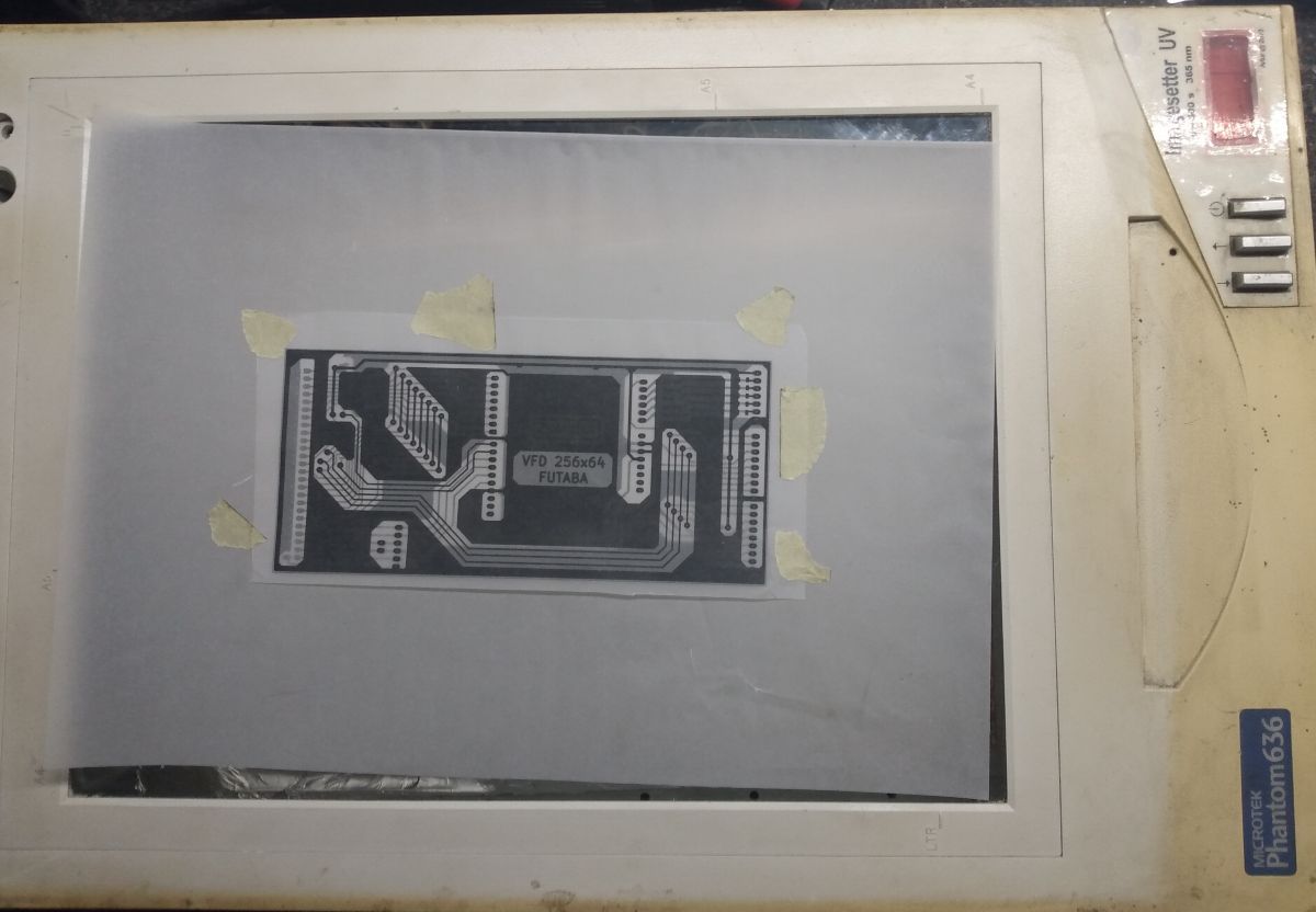

    Kilka lat temu zauważyłem iż są do kupienia taśmy LED UV, na jednym z portali aukcyjnych (Ebay) znalazłem w przyzwoitej cenie taśmę z LED UV o długości fali 410nm które wręcz idealnie pasowały do unowocześnienia naświetlarki. Po kilku dniach gdy kurier dostarczył kopertę ze znakami Royal Mail (poczta Wielkiej Brytanii, sprzedawca to Anglik), zmodyfikowałem naświetlarkę i uzyskałem poniższe efekty;
    Moja naświetlarka po wymianie źródła UV na LED, film.
    Całe 5m taśmy LED UV się zmieściły, fabryczny zasilacz skanera sobie poradził.
    Dodałem kilka kilka pasów czerwonych LED aby mieć podświetlenie podczas układania laminatu na filmie.
    Panel "operatorski" :D.
    Obudowa pochodząca ze starego skanera sprawdza się bardzo dobrze, zewnętrznie jest brudna i zakurzona ale leży sobie w warsztacie i czeka na użycie. Jedna, czasem dwie płytki w miesiącu i tu najważniejsza jest szyba.
    [Naświetlarka 5m taśmy LED UV 9W 410nm]
    Papier 0:45s
    Kalka 0:12s
    Folia 0:5s

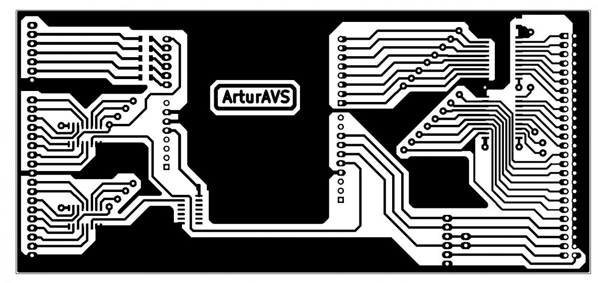

    Korzystając z okazji iż na potrzeby jednego z kolejnych artykułów musiałem zrobić płytkę interfejsową, to zrobiłem dokumentację fotograficzną która mam nadzieje że wyjaśni technologię fotochemiczną :D.
    Wydrukowane i przycięte filmy do sklejenia
    Po zgraniu obu filmów
    Przygotowane do naświetlania

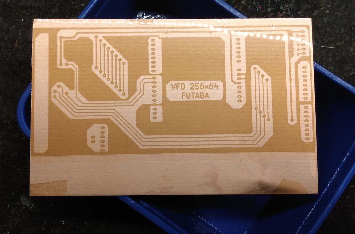

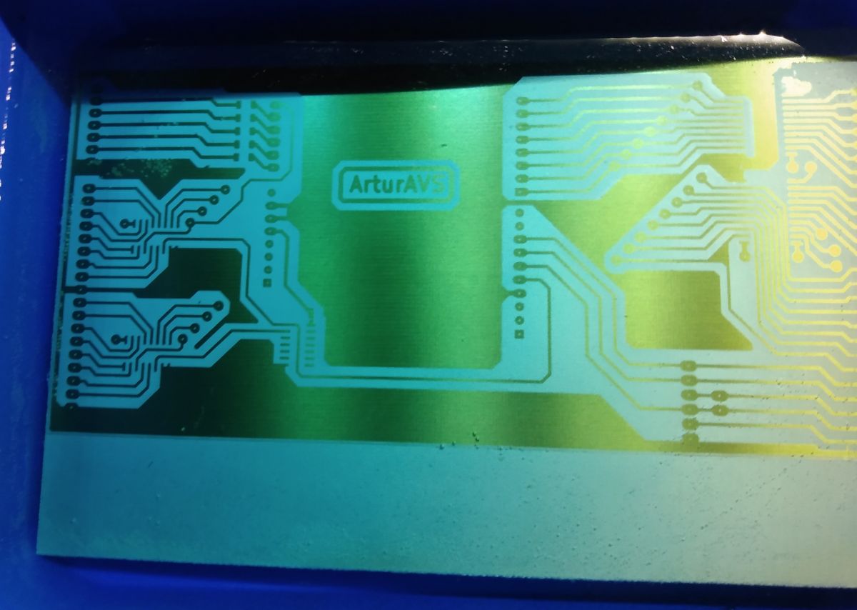

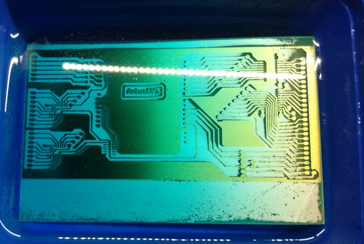

    Po naświetleniu kolejno obu stron trzeba poczekać kilkanaście minut (ja zostawiam na około pół godziny) aby w warstwie emulsji światłoczułej zaszły odpowiednie reakcje. Zbyt krótki czas spowoduje że jeszcze nie w pełni utwardzona emulsja ulegnie wypłukaniu podczas wywoływania.
    Widać jak po wlaniu wywoływacza następuje wypłukanie naświetlonej emulsji światłoczułej i uwidacznia się mozaika ścieżek, tu też należy bardzo uważać aby roztwór wywoływacza nie miał wyższej temperatury niż ~35°C. W wyższych temperaturach robi się zbyt agresywny w stosunku do warstwy i potrafi nawet całkowicie ją zmyć.
    Wywołane i wypłukane wodą. Top.
    Wywołane i wypłukane wodą. Bottom.

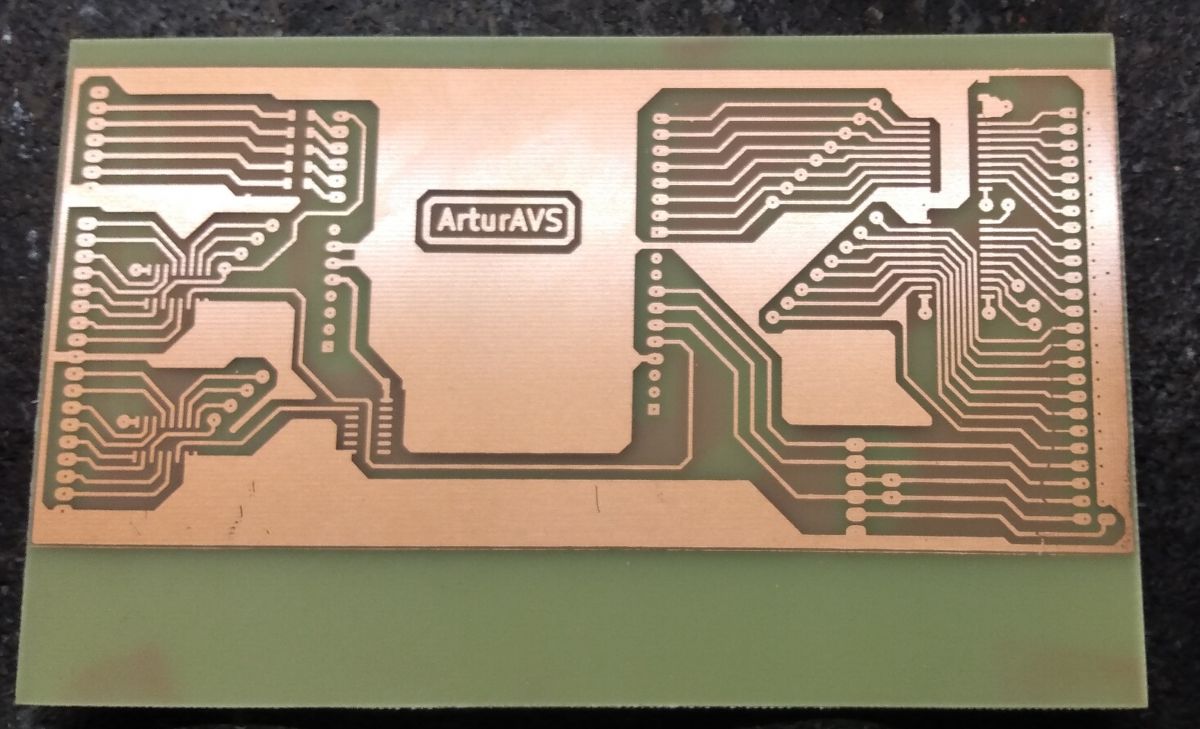

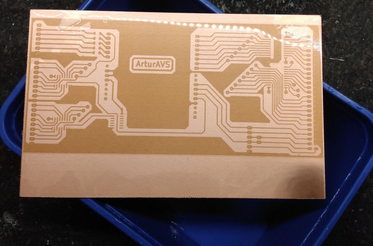

    Po wypłukaniu warto zostawić płytkę do samoistnego wyschnięcia, wytarcie jakimkolwiek materiałem może uszkodzić warstwę światłoczułą!

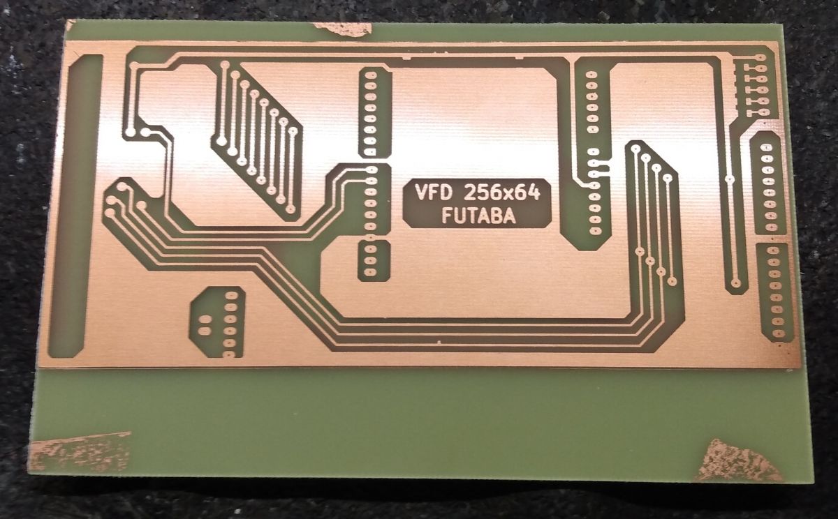

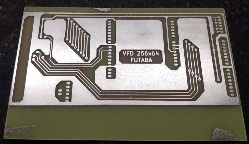

    Po wyschnięciu możemy już trawić płytkę, tu podobnie jak w przypadku innych metod zasada jest taka sama. Chlorek żelaza lub nadsiarczan sodu o temperaturze 35-40°C. Niższa temperatura wydłuży proces a zbyt wysoka bardzo przyśpieszy a w efekcie mogą wystąpić znaczne podtrawienia i częściowe lub całkowite uszkodzenie płytki.
    Trawienie
    Trawienie, zbliża się koniec procesu.

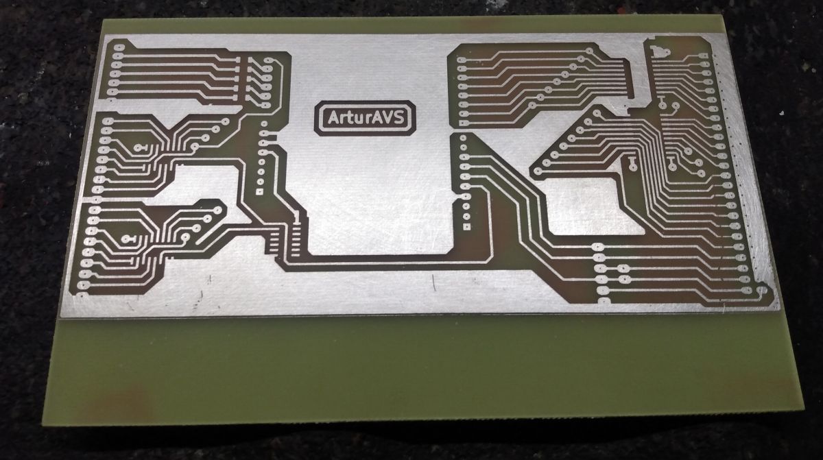

    Po wytrawieniu strona TOP
    Strona Bottom

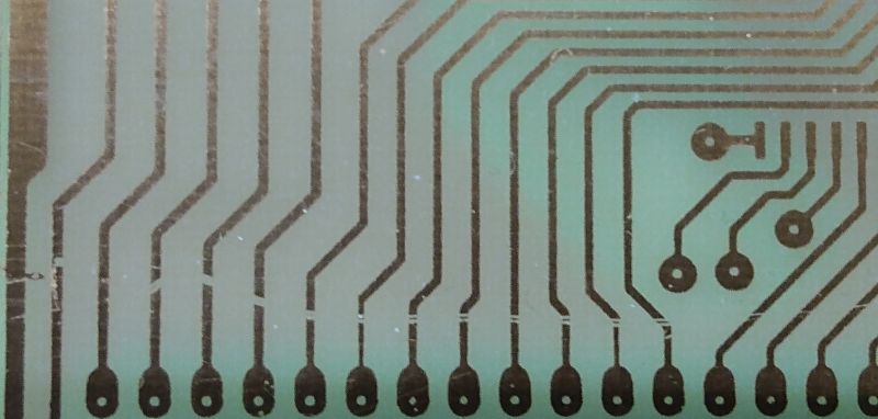

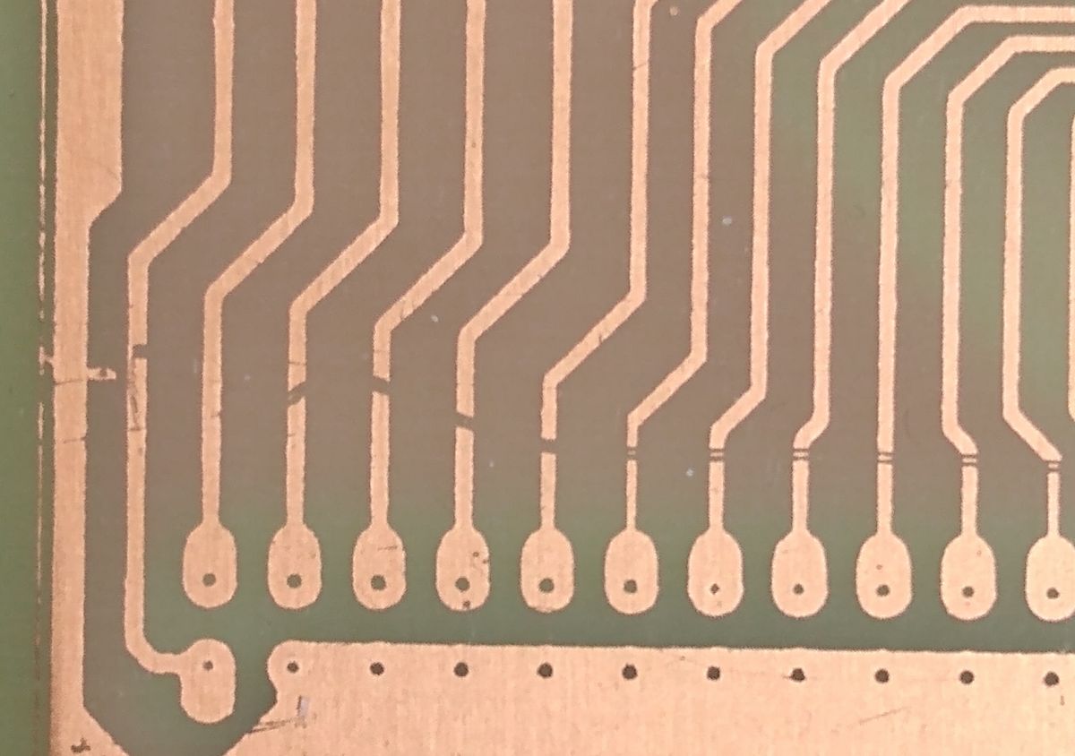

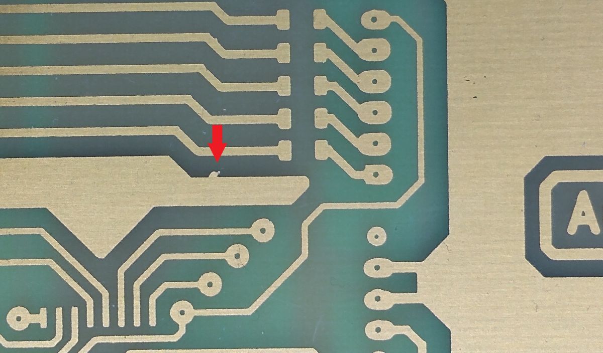

    Bardzo ważne jest zachowanie czystości przy umieszczaniu filmu na formatce laminatu, o ile drobinki kurzu mogą dać efekt jak na poniższym zbliżeniu;
    To już zabłąkany przypadkowo koci wąs (Dzillowy) może zrobić dużo więcej szkód powodując przerwy w ścieżkach;
    Oczywiście takie drobne mankamenty są do poprawienia i przeważnie da się to zrobić podczas mechanicznego cynowania płytki o ile przerwy nie są większe niż ~0,1÷0,2mm, w przypadku większych trzeba po prostu zrobić mostki z cienkiego miedzianego drucika. Dlatego warto zwracać na to uwagę. Przy drukowaniu filmów trzeba też zwrócić uwagę na znaczniki otworów, przy termotransferze, gdzie toner się niejako rozlewa po powierzchni miedzi warto ustawić znacznik jako rzeczywiste otwory. Ja od kilku lat projektuję płytki w KiCad, gdzie takie ustawienie mocno zmniejszało obrys padów.

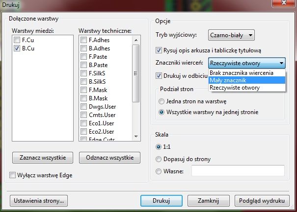

    Mały znacznik pozwala spokojnie naprowadzić wiertło w centralnym punkcie pada;

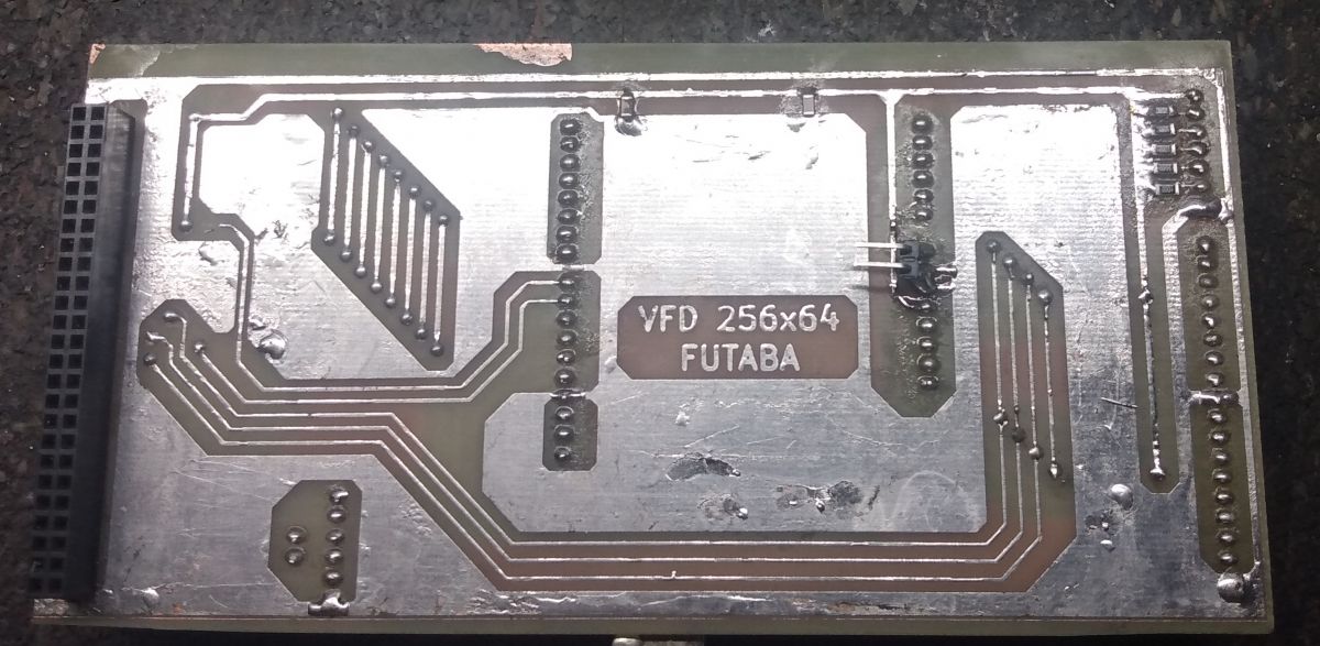

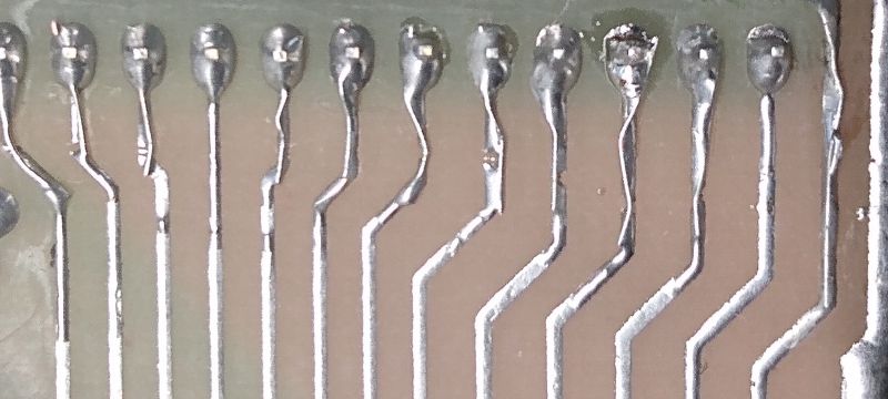

    Wykończenie płytki jest w zasadzie dowolne, osobiście bardzo rzadko cynuję a jeśli już to mechanicznie (lutownica z grotem a'la pędzelek zrobionym z zużytego grota z wprasowanym "włosiwem" z taśmy rozlutowującej). Można użyć preparatu do chemicznego cynowania, jednak wymaga to dodatkowych czynności i nie zawsze uda się uzyskać właściwy efekt.
    Preparat do chemicznego cynowania.
    Prezentowaną płytkę pocynowałem powyższym specyfikiem i mimo ładnego wyglądu skończyło się na wypolerowaniu i cynowaniu mechanicznym. Być może winna jest użyta przeze mnie woda kranowa gdzie instrukcja zaleca destylowaną lub demineralizowaną. Zawsze wiercę płytki na końcu i tu już po zrobieniu otworów okazało się że warstwa cyny jest "nielutowalna". Pojawiał się ciemnoszary nalot do którego spoiwo nawet przy użyciu dość agresywnych topników wcale "się nie brało".
    Po cynowaniu TOP
    Po cynowaniu BOTTOM

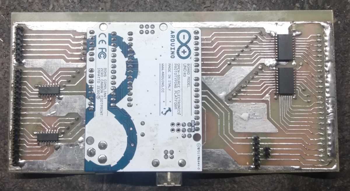

    Oczywiście musiałem naprawić szkody wyrządzone kocim wąsem, kilka przerw dało się złapać lutowiem a do większych użyłem cienkiego drutu.

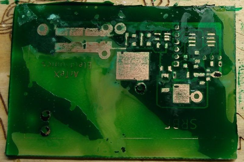

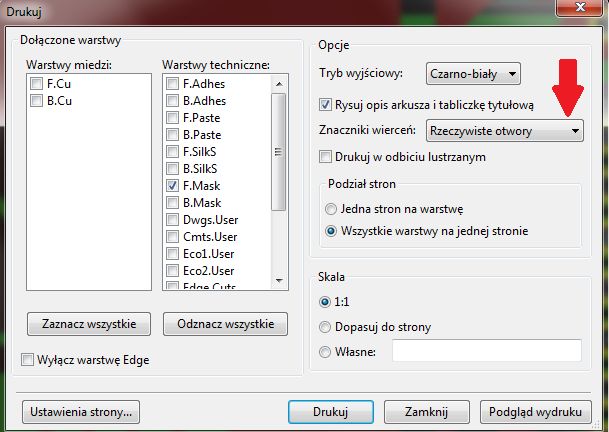

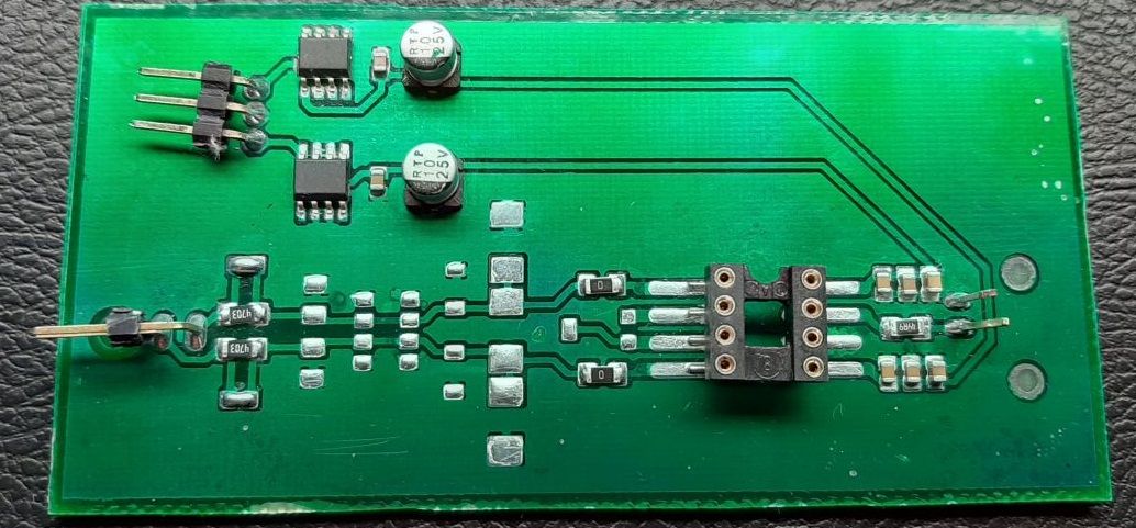

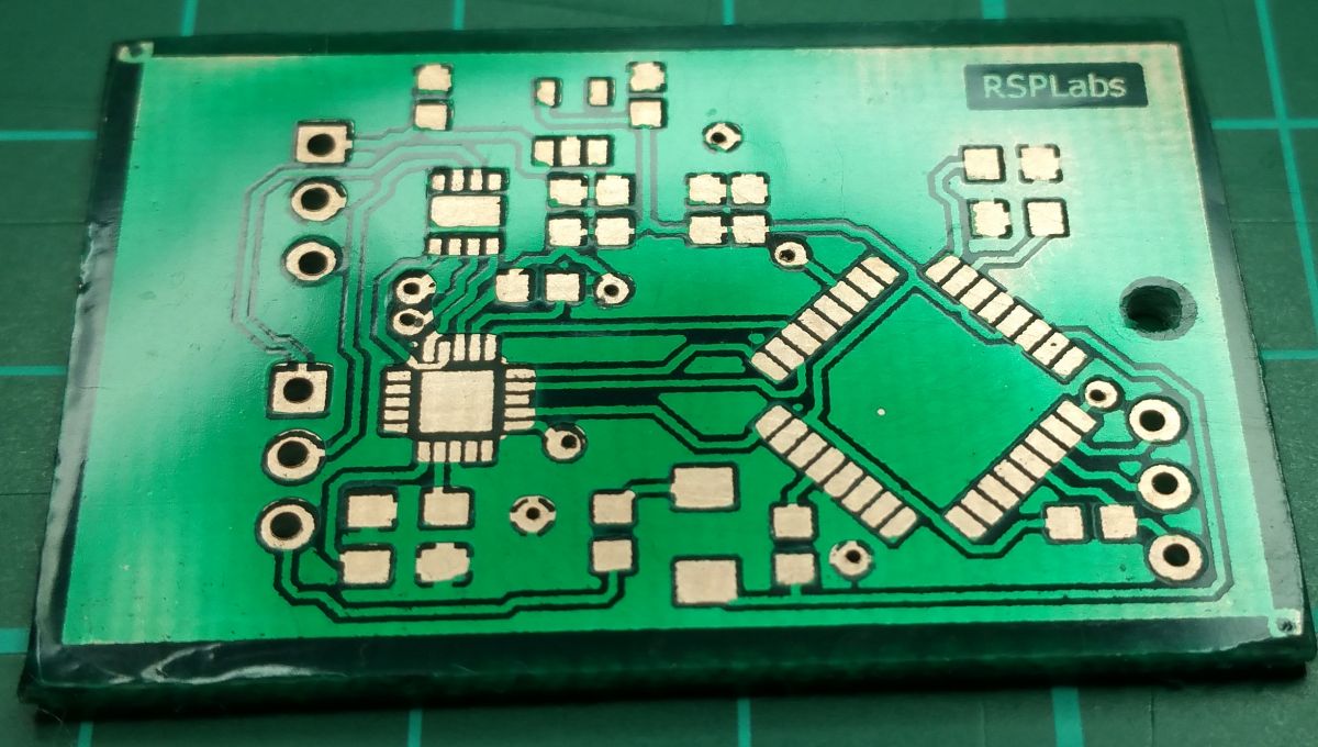

    Idąc dalej w wykończenie płytki można pokusić się o użycie soldermaski UV Mechanic występującej w kilku wersjach kolorystycznych.
    Zachęcony potencjalnymi efektami z w/w soldermaską, nabyłem dwa opakowania po 10ml aby przeprowadzić próby.
    Efekty jakie uzyskał kolega @zgierzman
    Oraz efekty u kolegi @rosak
    Moje próby nie przyniosły nawet zbliżonych efektów i tymczasowo dałem sobie z soldermaską spokój. Sama soldermaska jest bardzo gęsta i ciężko jest ją w sposób równomierny rozprowadzić po powierzchni płytki.
    Moje próby z soldermaską

    Do cynowania polecam środek do lutowania rurek miedzianych sprawuje się bardzo dobrze, dodatkowo łatwo się go lutuje.

    Kiedyś próbowałem i efekty średnie choć lepsze jak cynowanie bezprądowe. Poza tym środki tego typu zawierają różne agresywne topniki, tu już lepiej byłoby użyć pasy ołowiowej do lutowania SMD np. EasyPrint (sam używam). Długie narażanie płytki na wysoką temperaturę też pozytywnie na nią nie wpływa.
    Mając sprawną tylko jedną rękę nie jestem w stanie obecnie nawet tego zrobić :-(.

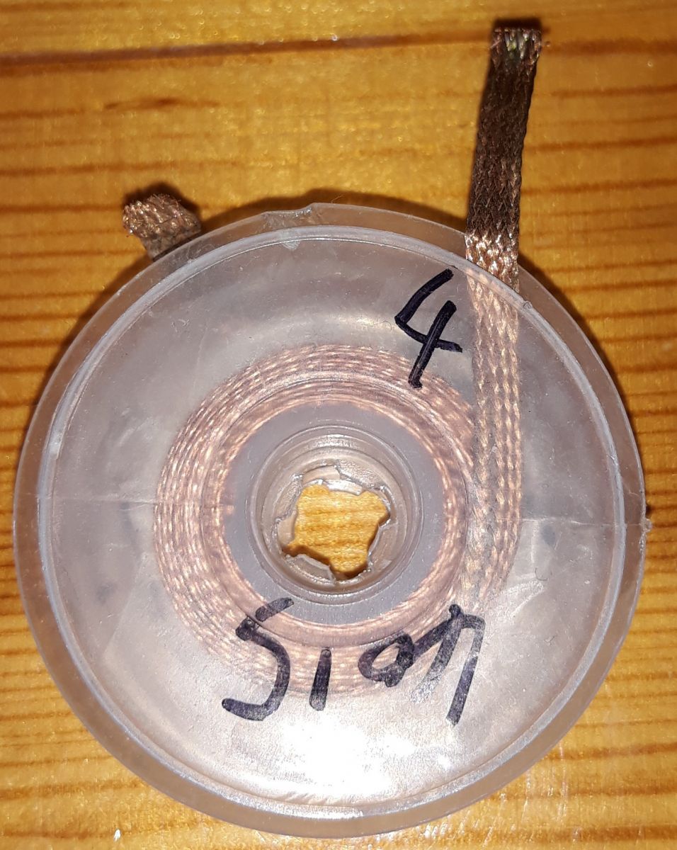

    Olkus
    Poziom 32  

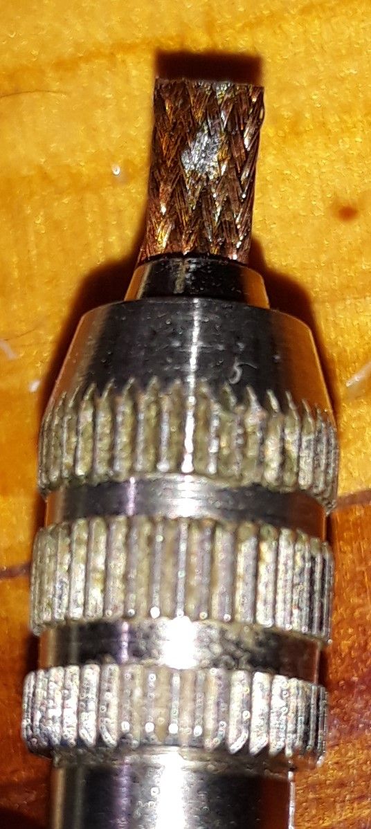

    spec220 napisał:
    Można spróbować pobielenia "pędzlem" zrobionym z kawałka plecionki do rozlutunku
    zamocowanym w uchwycie przystosowanym do kolby + naniesienie jakiegoś dobrego fluxa na powierzchnię PCB ...
    Może być mały problem z mocowaniem takiej plecionki, ale jak będę miał jakąś płytkę zrobioną to może spróbuję. Ewentualnie zakupię ten środek do cynowania i sprawdzę jak to działa...A jaki topnik byś polecił? Ja używam zwykłego od chyba Cynela, w takiej plastikowej puszeczce...

    Słabe mechanicznie, tj. powłoka się łatwo uszkadza, słabo trzyma się miedzi? Dobrze się do tego lutuje?
    Generalnie ja cynować umiem, ale mam zawsze lekką obawę, że uszkodzi się jakaś cienka cynowana ścieżka, aczkolwiek do tej pory tak mi się jeszcze nie stało ;) Natomiast po takim cynowaniu lutownicą estetyczne to specjalnie nie jest...
    Pozdrawiam,
    A.
  • #17 20308137
    LEDówki
    Lutuje się dobrze, słabo się trzyma miedzi. Płytkę poprawiałem lutownicą.
    W tej chwili nie pokażę, ale w jednym z grotów T900M znajomy ślusarz na tokarce zrobił mi otwór od strony końcówki lutowniczej i tam po wciśnięciu do oporu taśmy rozlutowniczej zaprasowałem końcówkę w formie pędzelka z krótkim włosiem.
    Kwestia wprawy.
    spec220 napisał:
    Myślałem, że najpierw w ciemni odklejam warstwę ochronną, drukuje na tej stronie negatyw, później odklejam drugą warstwę ochronną, oraz laminuję folię na PCB, i naświetlam...
    Odklejasz z foli warstwę ochronną i przy pomocy laminatora nanosisz na miedź laminatu, kładziesz na to wydrukowany film i naświetlasz. Przed wywołaniem odklejasz wierzchnią warstwę ochronną z folii światłoczułej ( sam film jest z obu stron pokryty folią ochronną), wtedy wywołujesz. Filmu nigdy nie kleisz do laminatu!
  • #20 20308189
  • #21 20308210
    ArturAVS
    Moderator
    spec220 napisał:
    Tak swoją drogą na jakiej folii drukujesz film, albo jaką polecasz?
    Obecnie tylko na kalce technicznej 70g/m, moja specjalnie kupiona na potrzeby filmów drukarka ma problem z drukiem na folii. Co do cynowania lutownicą, tak wygląda już złożona płytka cynowana grotem typu "gorący nóż" (duża pojemność cieplna oraz szerokie pole przylegania. "Pędzelek" gdzieś mi się zabłąkał w czeluściach warsztatu);
    Prototyp, więc do uruchomienia i testów wystarczy. Dziś sprawdziłem pod względem elektrycznym i po poprawkach jest ok. Teraz muszę trochę z oprogramowaniem powalczyć.

    Lepiej zamów gotowe formatki z emulsją, zajrzyj do katalogu TME z laminatami
    Miałem podobnie i dałem sobie spokój z cynowaniem, płytki robię termo-transferem a po wierceniu przecieram papierem ściernym żeby pozbyć się rantów po wierceniu i maluje kalafonią w spirytusie, następnie daję do wysuszenia na żelazko 70st. To wystarcza i płytka przestaje się kleić a lutuje się idealnie.
    Prostsze płytki wycinam albo graweruję, dwustronne lub bardziej skomplikowane daję chińczykom do zrobienia.

    ArturAVS
    Moderator
    @Janusz_kk ja używam wełny stalowej 0000. Lepszy efekt jak papier ścierny.

    Simon79 napisał:
    Macie może jakieś inne metody czyszczenia laminatu niż mechaniczne (delikatnym papierem ściernym, gąbką i płynem do naczyń) ?
    Słyszałem, że dobre efekty daje wrzucenie płytki na chwilę do wytrawiacza, ale nie próbowałem tego...
    A jakby wrzucić dwa lub więcej razy do tego środka cynującego? Coś by to dało? Chyba kupię i wypróbuję, zobaczymy jak się sprawdzi i na ile płytek wystarczy.
    spec220 napisał:
    Jaki tam problem. Możesz dorobić grot podobnie zaciskany jak końcówka do mini drela...
    Nie takie to proste obawiam się...
    Na codzień używam stacji na groty T900M, więc może też by się udało dorobić taką końcówkę...
    Ale najpierw chyba kupię i wypróbuję ten środek, zobaczę jak się sprawdzi.
    To nieźle, wygląda naprawdę przyzwoicie, gratuluję efektu.
