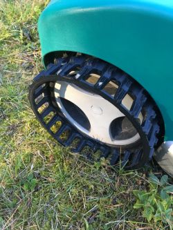

    Ja mam drukarkę tego samego producenta (CR-10 S5). Moje pierwsze wydruki były bardzo kruche z powodu za niskiej temperatury i włączonego wentylatora.
    Teraz używam ustawienia takie jak Ty, z tym że 235st.
    Filament PrimaSelect PETG. Wydruki raczej elastyczne, ale po użyciu większej siły pękają.
    Przykład na zdjęciu. To takie nakładki poszerzające do robo-kosiarki. Lekko nie mają bo kosiarka waży i teren wyboisty. Muszą być elastyczne gdy pracują na kole ale jakbym ścisnął je ręką kilka centymetrów to się rozlecą.
    Pomaga drukowanie w takiej orientacji żeby kierunek filamentu odpowiadał kierunkowi siły.
    Upewnij się że filament nie zaciągnął wilgoci z powietrza - nie wiem czy dużo wniesie do sprawy, ale nic nie kosztuje.
