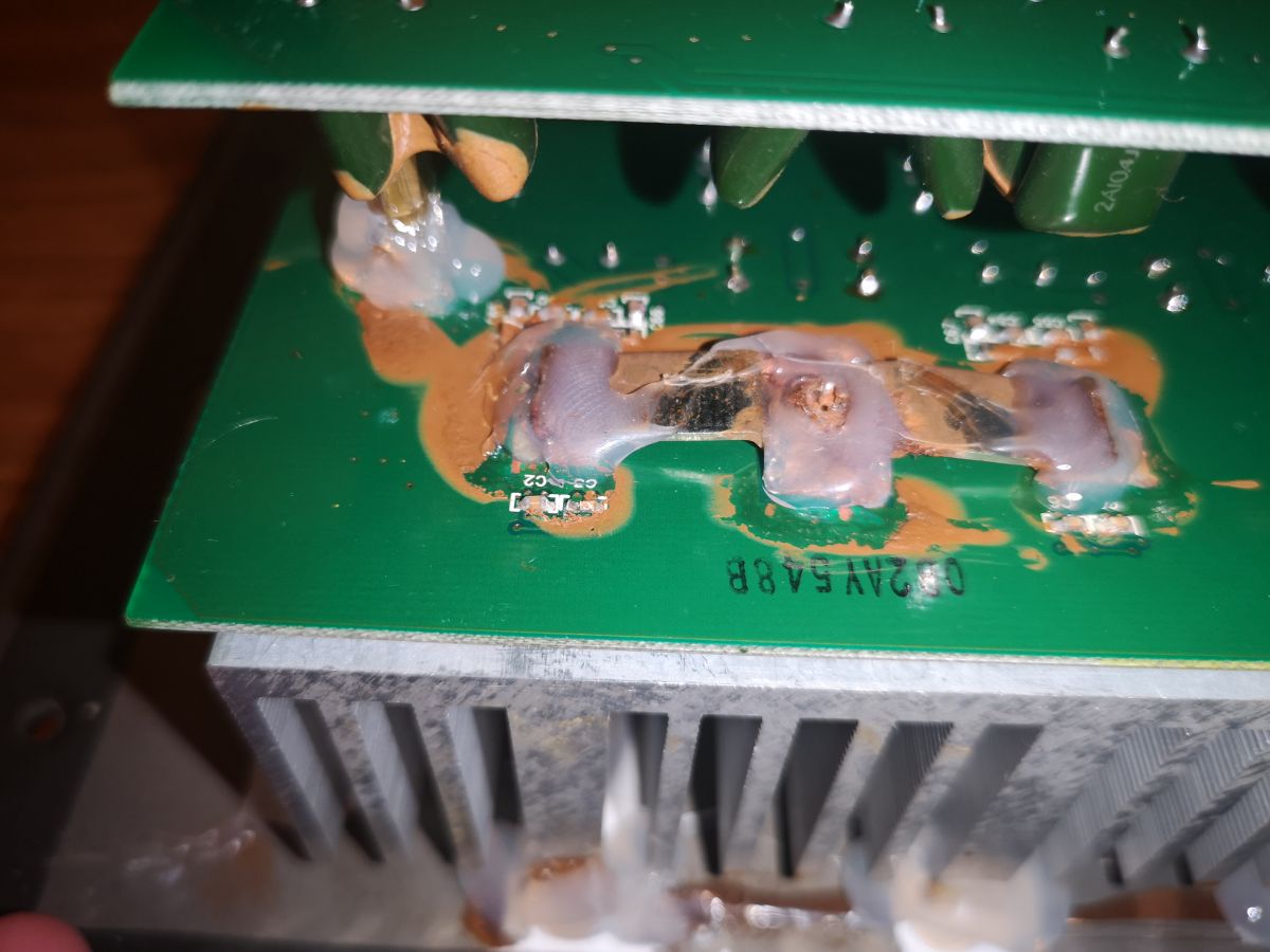

    Witam serdecznie,
    Na wstępie chciałbym prosić o pomoc przy naprawie płytki wzmacniacza do tego zestawu.
    Zestaw był przez około 4 lata nieużywany i po jego podłączeniu od początku nie grał jak kiedyś.

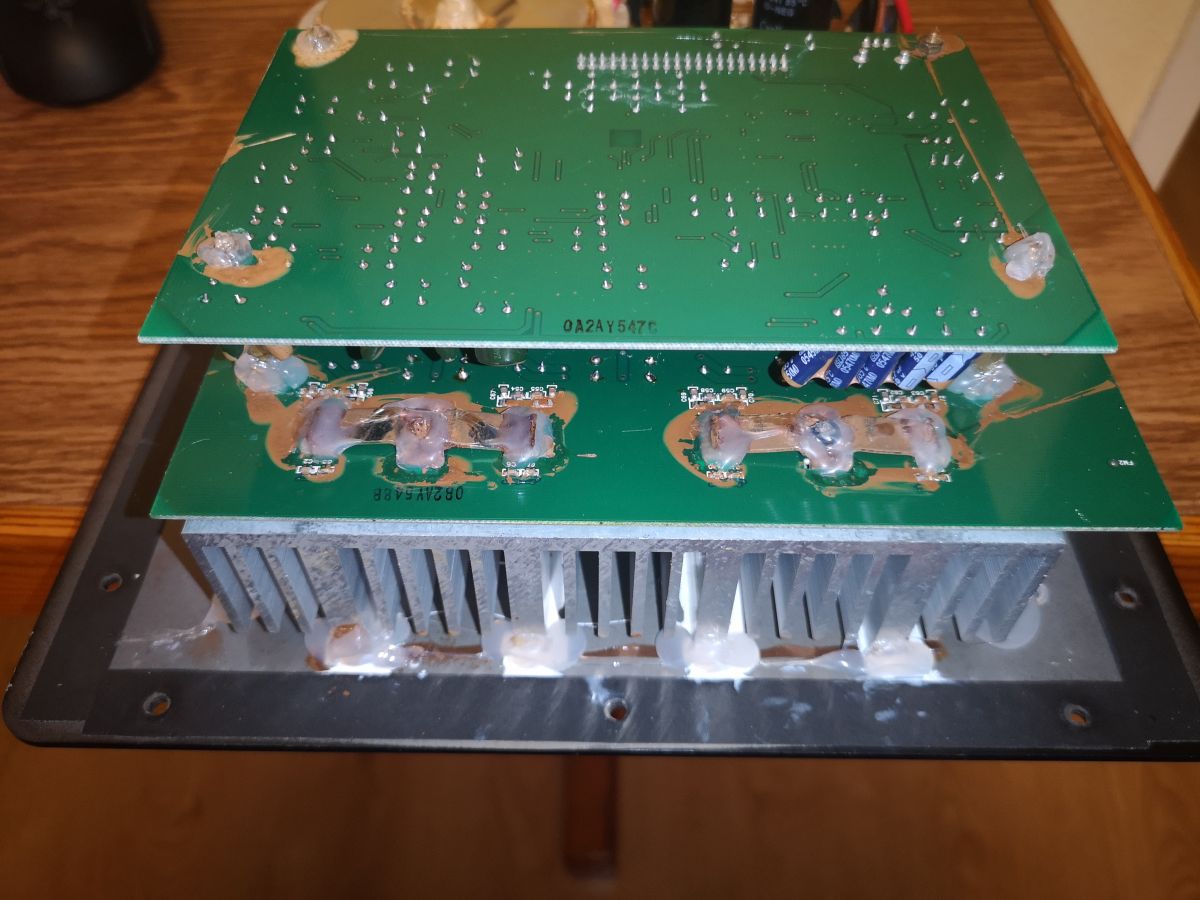

    Zauważyłem że tylna część do której przylega od środka radiator bardzo mocno się nagrzewa.
    Postanowiłem zdemontować radiator i po oczyszczeniu nałożyć świeżą warstwę pasty termoprzewodzącej.
    Niestety blaszki które trzymają radiator były zalane klejem i dodatkowo skorodowane.

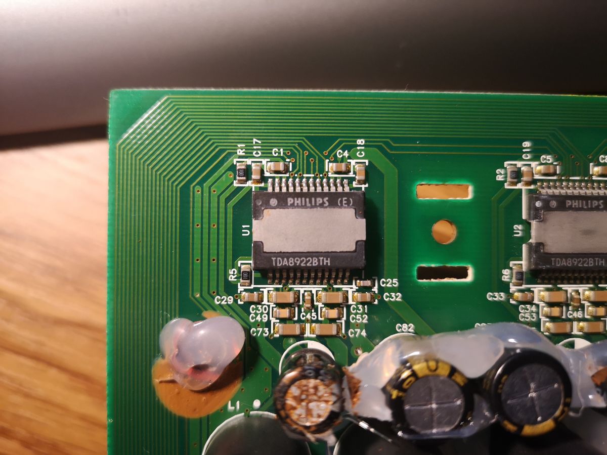

    Przy usuwaniu kleju odpadł jeden element który jest oznaczony C3. Przypuszczam że to kondensator.
    I tu moje pytanie czy ktoś może pomóc w jego identyfikacji? Brak jakichkolwiek na nim oznaczeń.
    Czy elementy C2, C3, C7, C6, C10, C11, C14 iC15 to te same elementy? znajdują się wszystkie poniżej dwóch blaszek dociskających radiator.
    Nie wiem czy one również się nie uszkodziły ( na kolejnym odprysła brązowa powłoka z wierzchu )
    Obecnie po załączeniu subwoofera zapala się zielona dioda i od razu gaśnie a w głośnikach słychać stuknięcie.
    Po odłączaniu zasilania po 2s zielona dioda zapala się i zaraz gaśnie i pojawia się znów stuknięcie w głośnikach.
    Nie jestem specjalistą jeżeli chodzi o tematy elektroniczne dlatego proszę o wyrozumiałość.
    Z góry dziękuję za pomoc i zainteresowanie się sprawą.

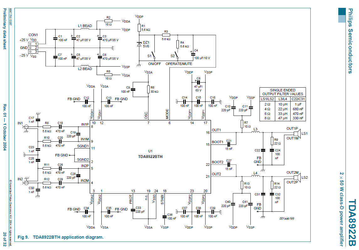

    Czy mogę prosić o pomoc w rozpoznaniu tego kondensatora na schemacie? jeżeli to jest możliwe

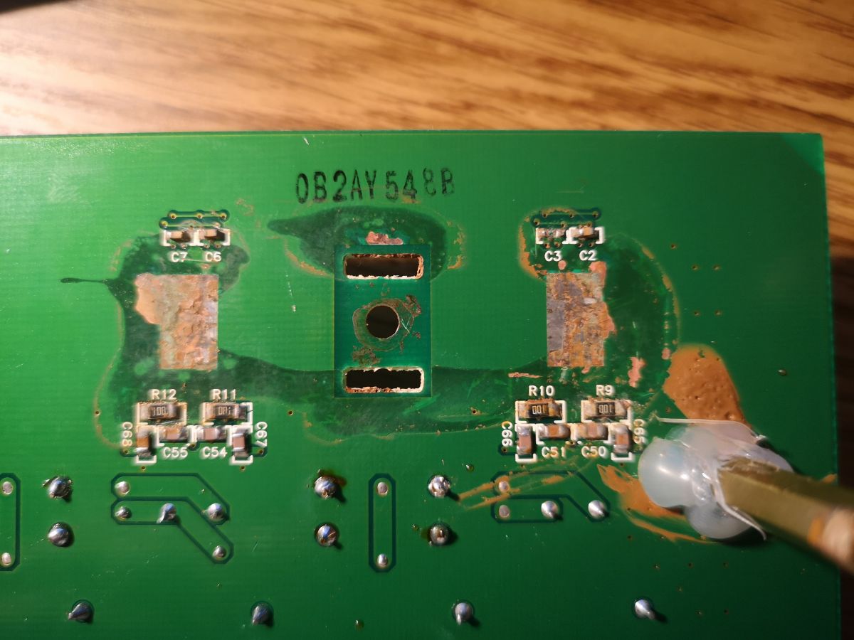

    Obszary pod blaszkami są dość mocno skorodowane. Styk blaszki z tym obszarem ma służyć odprowadzeniu ciepła?
    Zastanawiam się czy nie zabezpieczyć blaszki np termokurzczką żeby dalej nie korodowało.
    Z góry dziękuję za pomoc i opinię.

    Prześledziłem schemat i licząc nóżki TDA... można wywnioskować że mój kondensator to C19.
    Kondensator ma 220pF. Niestety nie wiem czy powinien być 50V czy inny.

    To kondensator na wejściu sygnału. Może być o niższym napięciu.

    Te kondensatory (C2, C3) odpowiadają za sygnał zegarowy (wspólny na wszystkie końcówki w klasie D).
    Wylutuj sprawny i zmierz jego pojemność, albo przejrzyj datasheet dla połączenia z zewnętrznym oscylatorem.
    Ten biodegradowalny trzeba usunąć z całej płyty, bo przewodzi prąd i powoduje nieprawidłową pracę wzmacniacza.
