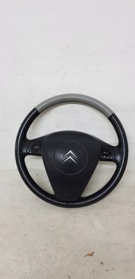

  • #8 20312282
    Grzegorz01011995
    Poziom 5  
    A proszę mi powiedzieć te przyciski na kierownicy w załączniku to są od tempomatu tak ? Citroen C3 1.4 HDI 2002r: Błędy P0568 i P0571 - czujnik stopu, diagnostyka i działanie
  • #9 20312388
    OPservator
    Tak, suwak na kierownicy jest od tempomatu. Sugerując demontaż nie zwróciłem uwagi, że w tym roczniku nie ma łopatki od tempomatu jak w większości francuzów.
