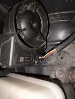

    Od pewnego czasu jestem użytkownikiem samochodu (Qashqai J10), w którym jest zamontowany alarm COBRA seria AK/AC 4400.
    Niestety alarm nie działa prawidłowo, ponieważ nie ma sygnalizacji dźwiękowej w przypadku uruchomienia (zadziałania) alarmu, jest tylko sygnalizacja kierunkowskazami. Chciałem od nowa go zaprogramować, ale jak się okazało, w tym samochodzie nie ma czujnika otwarcia maski (nie wiem, czy wcześniej był, ale obecnie nie ma go).
    Czy jest możliwe, że alarm został zamontowany bez tego czujnika, ewentualnie jeśli był ten czujnik, to poprzedni właściciel z jakichś przyczyn zdemontował go?
    Czy jest sposób, żeby zaprogramować alarm, jeśli nie ma tego czujnika otwarcia przedniej maski?
    Co może być przyczyną, że nie działa sygnalizacja dźwiękowa w przypadku zadziałania tego alarmu?
    Alarm mógł zostać zamontowany bez czujnika maski lub czujnik zgnił ze starości i został zdemontowany , bo wzbudzał alarm.
    Podłączyć "kabelek" połączony z masą, bezpośrednio do złącza centralki w miejscu gdzie powinien być wpięty czujnik maski.
    Uszkodzona syrenka.

    Jak sprawdzić i upewnić się czy ta syrena jest uszkodzona?
    Czy z tym modelem alarmu współpracują tylko identyczne (jak jest teraz zamontowana) syreny, czy mogą być inne, zamienne?
    Na 100% nie masz możliwości sprawdzenia sprawności takiej syrenki.
    Możesz uzbroić system alarmowy i odłączyć wtyczkę syrenki - powinna zacząć wyć.
    Podobnie po rozbrojeniu systemu alarmowego - odłącz wtyczkę syrenki - powinna milczeć.
    Podłączysz każdą "uniwersalną" syrenkę, zarówno z własnym zasilaniem jak i zwykłą, tylko trzeba ją w inny sposób podłączyć do centralki - przerobić instalację centralki i odpowiednio ją skonfigurować.
    Można podłączyć nawet zwykły samochodowy klakson z przekaźnikiem.
    Niestety po uzbrojeniu alarmu i odłączeniu wtyczki syreny nie wydaje żadnych dźwięków.
    W takim razie będę musiał wymienić tą syrenę.
    Ewentualnie czy jest możliwość naprawy takiej syreny? Czy próba jej naprawy ma sens? Jeśli tak, to jak otworzyć obudowę tej syreny?

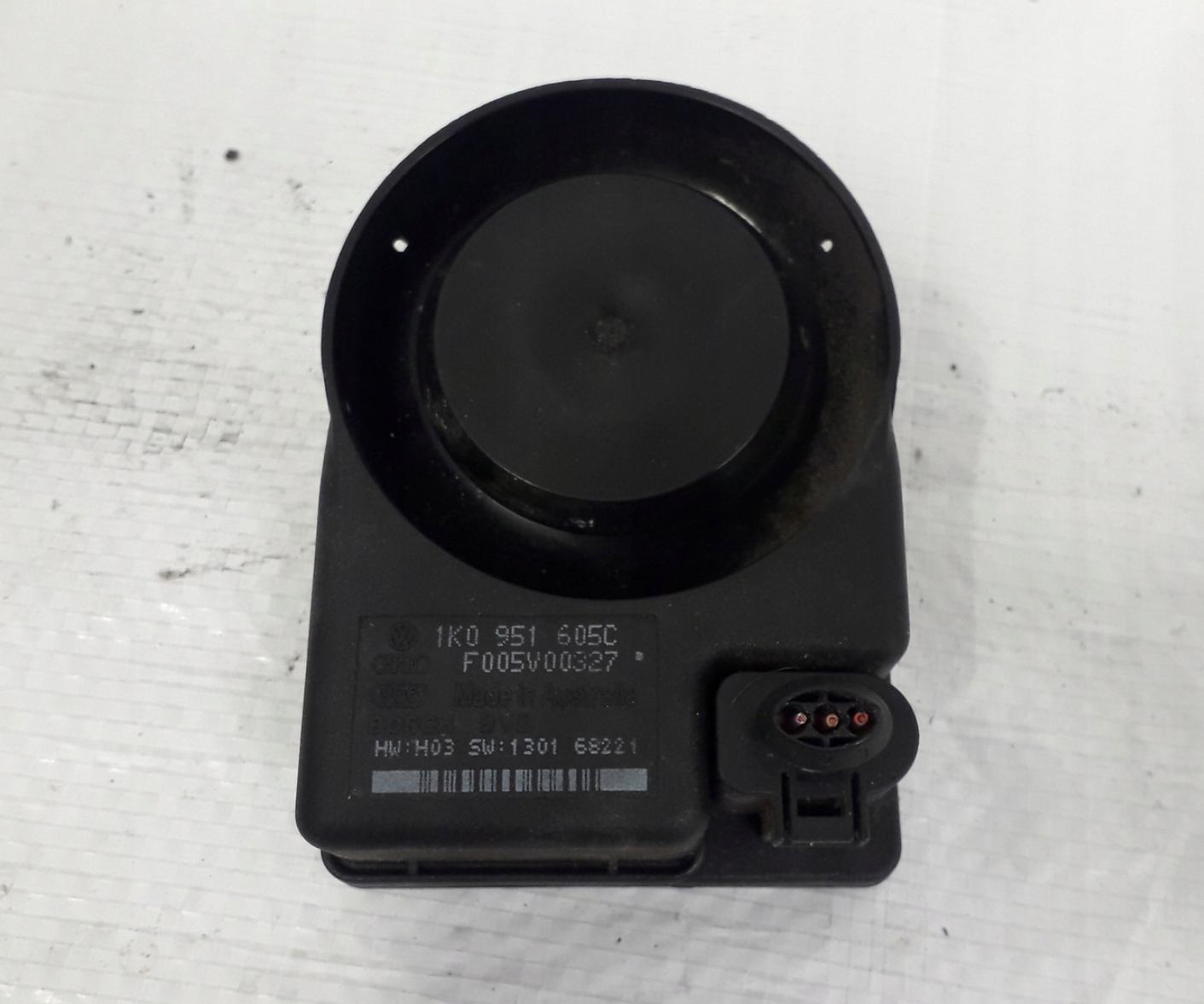

    W przypadku wymiany chciałbym zastosować syrenę o podobnych właściwościach (czyli syrena cyfrowa z własnym zasilaniem).
    Czy taka syrena (cyfrowa z własnym zasilaniem) np. innego producenta będzie współpracować z tym alarmem?
    Czy np. takie z grupy VAG 0951605 będą pasować?
