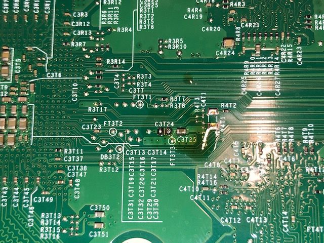

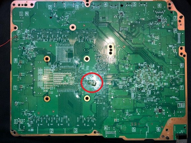

    Witam, proszę o pomoc w identyfikacji brakującego elementu na płycie.
    Xbox One S 1681 - Identyfikacja brakującego elementu na płycie (zdjęcia) Xbox One S 1681 - Identyfikacja brakującego elementu na płycie (zdjęcia)

    To powinien być kondensator ceramiczny 22uF 20% 6.3V w obudowie 0805.
