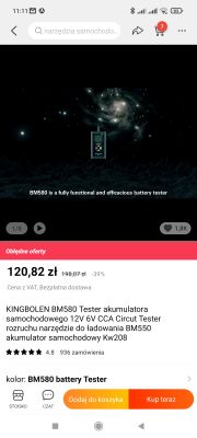

    Kupiłem właśnie tester do akumulatorów z Ali .Rozrusznik też będę wyciągał.Za bardzo mi się nie uśmiecha na dworze to robić 🥴
  • #13 20314237
    piotrekwoj1
    To pochwal się co kupiłeś.

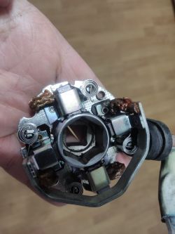

    Co do rozrusznika.Auto ma przebieg 250tys. W rozruszniku zero luzu.Co do szczotek jeszcze są całkiem spore.W poniedziałek podjadę do elektromechanika by sprawdził wirnik na przebicie. Ford Mondeo MK4 2009r 1.8tdci ciężko odpala po postoju.

    Witam ponownie .Rozrusznik ,wirnik ok .Co do aku jest w perfekcyjnej kondycji ma dwa lata .Sprawdzili jest ok .
