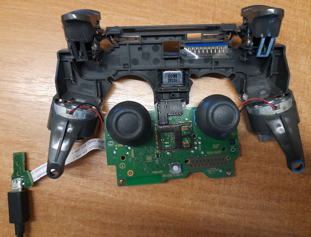

    Mam problem z padem od konsoli PS4 (Sony Dualshock 4 V2). Problem objawia się zawsze włączonym przyciskiem L2.
    Przycisk na pewno nie jest zablokowany. Odłączyłem od pada wszystkie taśmy i przyciski i pozostawiłem jedynie wpiętą płytkę z złączem usb do płyty głównej - jak na zdjęciu poniżej:
    PS4/Dualshock 4 V2 - Ciągłe włączanie przycisku L2: przyczyny i potencjalne rozwiązania
    Niestety wynik jest ten sam - L2 jest cały czas włączony:
    Pad nie był zalany, ale wyczysciłem dodatkowo płytki pcb - niestety to też nie pomogło.
    Może ma ktoś jakieś sugestie, co może być przyczyną ? Bo chyba nie gałki ?
    Btw1: Poza przyciskiem L2 wszystko pozostałe wydaje się działać poprawnie.

    Mam dokładnie ten sam problem, zamiana gumek, guzików, wymiana folii przewodzącej na nową też nic nie dało.
