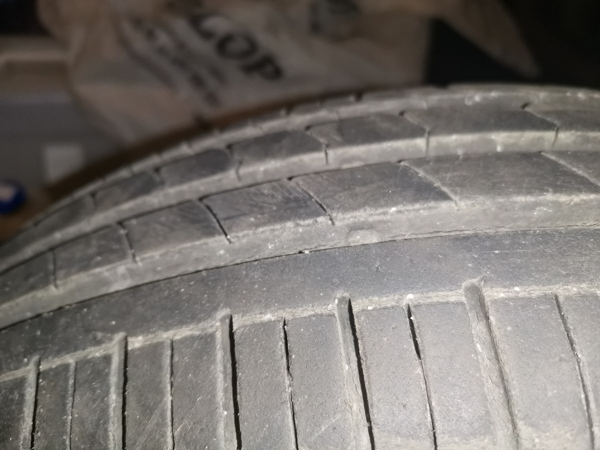

    Dzień dobry,
    Dostałem z autem letnie opony, DOT 1518 a w środku jakby pęknięcie?
    Z dziękuję za sugestie.
    Pozdrawiam :)

    Wygląda jak wada opony chociaż rzeczywiście w dość nietypowym miejscu. Pewnie połowa osób powie, żebyś wyrzucił i kupił nowe, a druga połowa powie, że jeździ na takich od 5 lat i nic się nie dzieje - i wszyscy będą mieli rację ;)

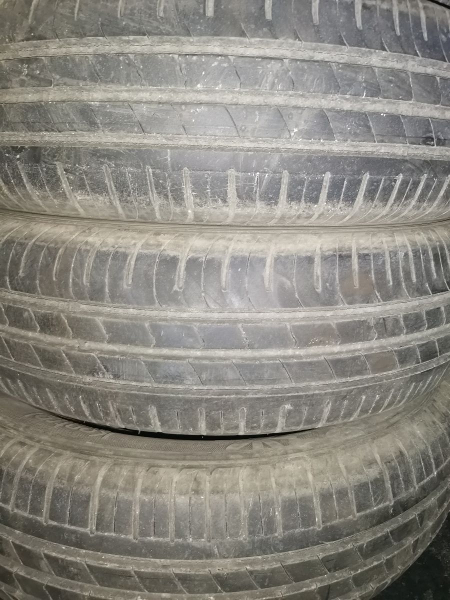

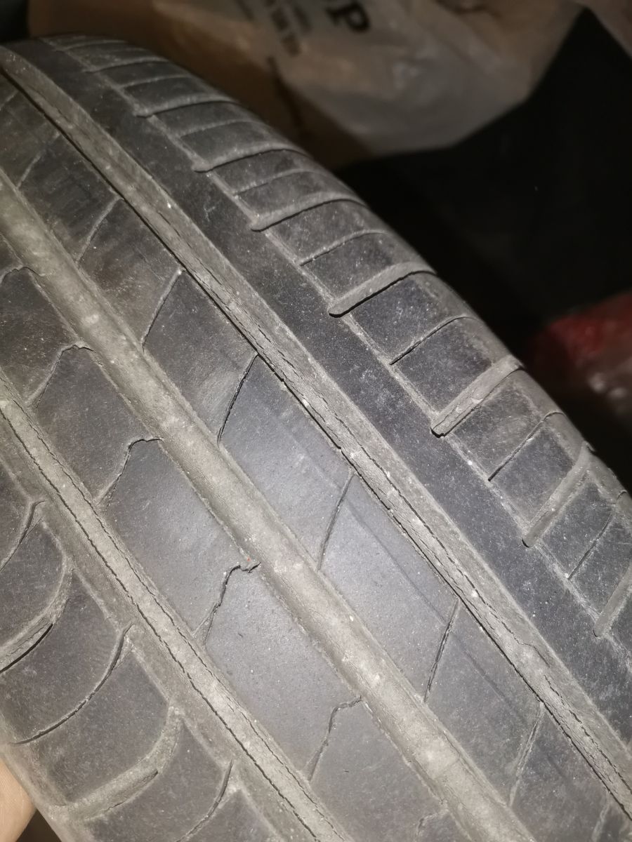

    TWI widoczne są na 2 i 3 zdjęciu. Rocznik podany w 1 poście.
    Co to są za opony? Jak dla mnie to na śmietnik albo zjaranie kapcia się jedynie nadają.

    To jest tylko rozwarstwienie gumy , nie zagraża bezpieczeństwu jazdy w normalnej-nieekstremalnej eksploatacji ( całość trzyma osnowa opony ) . Jeżeli bieżnik powyżej 5 mm , to ja bym jeszcze na tych oponach jeździł.

    Opony Hanook Kinergy Eco pogłębiane nie były bieżnika sporo - nie mam suwmiarki żeby zmierzyć. Tak jeszcze myślę, bo na oponach leżały inne opony, nie wiem czy od składowania coś mogło im się stać.
    Każda ma taką skazę.

    Wydaje mi się że to jest tzw. sztuczne postarzanie produktu ( gumy ) aby klient po gwarancji wymienił na nowe. Miałem dokladnie to samo w Continentalach . Auto głównie jeździło po mieście i nic dalej się z tym nic nie działo. Podobnie mają Micheliny. Jeśli nie jeździsz na trasie po " 200 km/h" to zmieniać nie musisz - moim zdaniem.

    Miałem kiedys podobnie popękane continentale, też nie były stare. Na przeglądzie gościu powiedział, że opony nadają się do wymiany. Nie dyskutowałem z nim. Jak masz wątpliwości to podejdź do pierwszego lepszego diagnosty i się go spytaj. Na pewno tą 1 minutę poświęci. Lepsze to niż pytanie przypadkowych osób w internecie.
    Ja bym się jeszcze zainteresował czemu w miarę świeże gumy są praktycznie białe. No ale ja nie jest wyrocznią w tych sprawach.
    Pamietaj jeszcze o jednym, na samochód założysz je dopiero za pół roku, młodsze już nie będą i pęknięć również nie będzie mniej a prawdopodobnie więcej.

    Sparciały, bo z jakiegoś powodu guma się zdegradowała i straciła elastyczność. Na pewno nie pozostaje to bez wpływu na jej parametry drogowe, skoro zapewne jest twardsza. Po naszych drogach jeżdżą niejednokrotnie gorsze "wynalazki", ale jednak opona to jedyny element samochodu który styka się z drogą, więc raczej oszczędzać na nich nie warto - ale decyzja i tak należy do autora, co bardziej ceni - swój święty spokój czy kilka stów (albo trochę więcej) na świeższe opony w dobrym stanie.

    Masz rację co do degradacji. Mogą być mikropęknięcia takie jak na zdjęciu a guma pozostać elastyczna.
    Ja wymieniłem swoje rok po tym gdy pojawiły się pierwsze mikropęknięcia, guma była twarda bo opony wiekowe.
