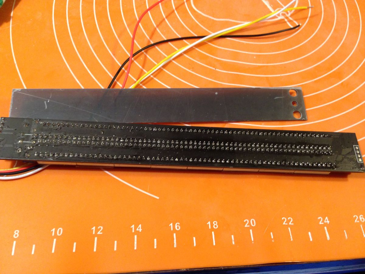

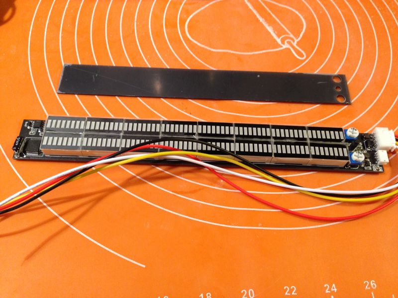

    Kolega po obejrzeniu prezentowanego wcześniej wskaźnika wysterowania LED "złapał bakcyla" i zakupił pokazany wyżej układ, i postanowił podrzucić mi go do testów.
    Podwójny (stereo) wskaźnik poziomu dźwięku. Prezent pod choinkę i nie tylko.
    Powiem tak - spore toto jest - sama powierzchnia wyświetlaczy to 165 mm x 20 mm. Płytka nieco większa, bo 202 mm x 25 mm (nie licząc wystających gniazd).
    Podwójny (stereo) wskaźnik poziomu dźwięku. Prezent pod choinkę i nie tylko. Podwójny (stereo) wskaźnik poziomu dźwięku. Prezent pod choinkę i nie tylko. Podwójny (stereo) wskaźnik poziomu dźwięku. Prezent pod choinkę i nie tylko. Podwójny (stereo) wskaźnik poziomu dźwięku. Prezent pod choinkę i nie tylko.
    Według opisu (dość "wolne tłumaczenie" translatora) można się domyślić, że mamy do czynienia z podwójnym słupkiem LED reagującym na doprowadzony doń sygnał muzyczny. Tak i jest w istocie. Po pierwszym podłączeniu prócz pierwszych LED zaświeciły mi się oczki (lubię takie wskaźniki, nic nie poradzę). Potem było gorzej...
    Dlaczego?

    Cała reszta trybów pracy to moim zdaniem nieporozumienie; wykorzystanie na siłę wolnego miejsca w procesorze sterującym - tak, za zapalanie poszczególnych LED odpowiada procesor; na zdjęciu z aukcji co prawda widać jakiś cień opisu na nim, ale w rzeczywistości jest dokładnie wyszlifowany, więc nie wiem, co za jeden.

    Ogólnie elektronika jako taka zawiera raptem kilkanaście elementów - wliczając w to rezystory, kondensatory SMD i jeden elektrolit oraz układ przetwornicy (?) i wzmacniacz operacyjny LM358.
    Zresztą nieważne, jak zrealizowany jest sam schemat; ważne, czy ten wskaźnik działa jak powinien... No i tu zaczynają się schody. Po pierwsze - większość trybów to wyłącznie bajer - jako rzeczywisty wskaźnik poziomu sygnału (a raczej sygnałów - wskaźnik jest stereo; dwa niezależne wejścia) się to miganie nie nadaje.

    Ponadto w trakcie testów wyszła największa wada (?) tego wskaźnika - zależne od ustawionej czułości ograniczone pasmo; dla ustawionej dużej (bliskiej max) czułości wejściowej i częstotliwości powyżej kilku kHz czułość (a więc i ilość świecących LED) zaczyna gwałtownie spadać. W dolnym zakresie częstotliwości (w odróżnieniu od opisywanego już wcześniej wskaźnika 2 x 12 LED) jest bardzo dobrze, a nawet za dobrze - reaguje już przy częstotliwości poniżej 10Hz. Liniowo jest od ok. 20Hz do ok. 1kHz - poniżej wraz ze spadkiem czułości LED'y migają nerwowo w rytmie basu, a powyżej tego pasma czułość spada tak, że przy 7 kHz praktycznie wskaźnik przestaje działać (przy ustawieniu czułości wejściowej na max) ilość zapalonych LED to 2-3.
    Pierwszy filmik - czułość wejść ustawiona na minimum - efekt w miarę liniowy; niezależny od częstotliwości w szerokim zakresie.
    Drugi filmik - czułość ok. 1/2 maksymalnej; wyraźny spadek czułości w funkcji częstotliwości sygnału.
    Najprawdopodobniej przyczyną tego stanu rzeczy jest ograniczenie pasma przenoszenia wraz ze wzrostem czułości wzmacniacza wejściowego - LM358. Jak widać - powyżej LED świecą bardzo jasno (test dla zasilania 12V), a jasność nie zmienia się w szerokim zakresie napięć zasilania. Sprawdzałem osobiście przy zasilaniu od 8V do 22V - praktycznie żadnej różnicy w jasności, a prąd w okolicy 80mA dla ok. 8V i powyżej 10V spada do ok. 40mA.

    Efekt... efektowny. ;) Dość dobrze odzwierciedla zmiany poziomu sygnału, pod warunkiem ustawienia czułości wejściowej nie większej niż ok. 1/3 maksymalnej (co daje wystarczającą czułość dla typowych wyjść liniowych).
    Do wykorzystania jako wskaźnik poziomu co najwyżej dwa ze wszystkich trybów wyświetlania. Pozostałe tryby sprawdzą się natomiast bardzo dobrze jako "bajerek" wizualny sprzężony z muzyką.
    Co ważne - czułość układu jest liniowa, więc do profesjonalnych zastosowań raczej się nie nada.

    Z tego co widać jest to tqfp-48, czyli jakieś 44 gpio do dyspozycji. Sterowane metodą charlieplexing albo schowane pod wyświetlaczami ekspandery portów (rejestry przesuwne?).
