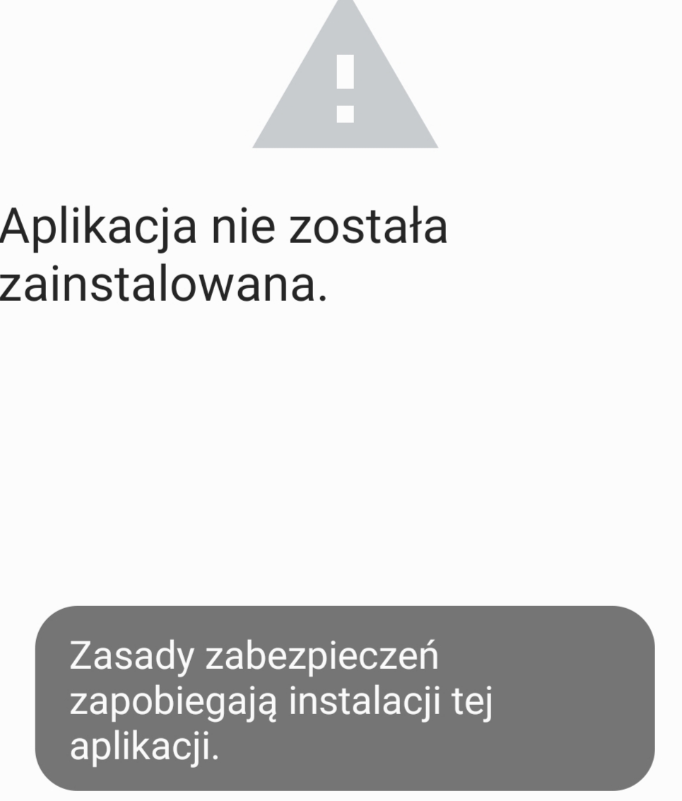

    Galaxy A40 z Androidem 9 i od miesiąca nie mogę zainstalować żadnej aplikacji apk. Co więcej nawet te ktore były zainstalowane, to po ich odinstalowaniu również nie mogę zainstalować ponownie - pojawia się komunikat - screen: "Aplikacja nie została zainstalowana. Zasady zabezpieczeń zapobiegają instalacji tej aplikacji"
    Wykorzystałem 3 pewne triki i nic:
    1. Sklep Play - wylaczylem 2 opcje blokowania i sprawdzania
    2. Wyczyściłem pamięć wykorzystując opcje startowa - jeden z wierszy poleceń
    3 Kilka restartów i bez powodzenia
    Pomóżcie proszę -screen

  • #6 20311795
    blahfff
    Poziom 41  
    Komunikat na screenshocie jest dosc jasny. Zasady zabezpieczen cie ogarniczaja. Sprawdz ustawienia bezpieczenstwa i aplikacje administratorow urzadzenia (bezpieczenstwo i prywatnosc -> innustawienia zabezpieczen -> aplikacje administr. urzadzenia) bo to jest z tym zwiazane.

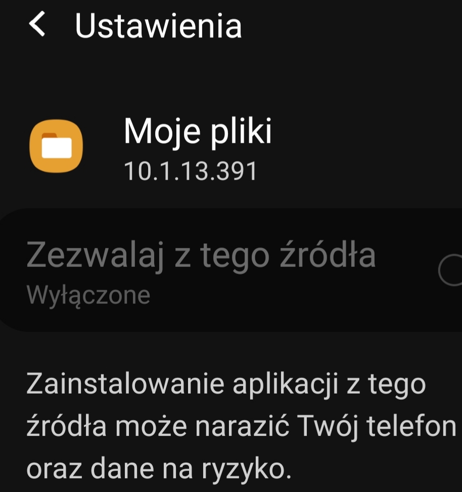

  • #8 20312680
    minimaxi
    Wieczorem spróbuję jeszcze raz, ale generalnie nie mogę zmienić w ustawieniach i ustawić Zezwalej z tego zrodla'. Po odinstalowaniu "MojePlikiSamsing", okazało się że odinstalowałem się sama aktualizacja i samego programu nie da się nijak odinstalować.

  • #9 20312920
    blahfff
    Poziom 41  
    Nie mozesz bo zasady zabezpieczen na to nie pozwalaja. To nie ma nic wspolnego z aktualizacja. Najprawdopodobniej masz jakas apliakcje, ktora jest administratorem urzadzenia i cie ogranicza i od sprawdzenia tego nalezy zaczac, co zreszta napisalem wczesniej.

  • #11 20317604
    minimaxi
    OK Panowie, rzeczywiście założyłem sobie AV, itp. w tym dod. zabezpieczenia dużo wcześniej i zapomniałem. Rzeczywiście app administrowała i wystarczyło w niej dać odpowiednie zgody. Trzeba przeglądać dokładnie wszystkie app. Dziękuje bardzo.
