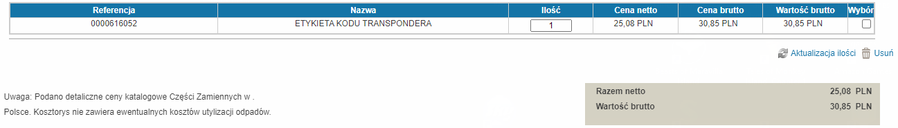

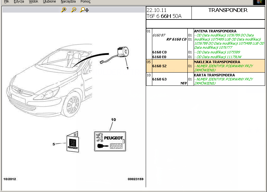

  • #21 20865066
    robson2210
    Hej,
    czy po numerze VIN mozesz uzyskac kod do mojego Peugota 207 ?
  • #22 20865506
    bbmax
    Można ale czy to legalne
  • #23 20866938
    artur.heise
    A dlaczego niby nielegalne, jak to jest dostępne w ASO?
