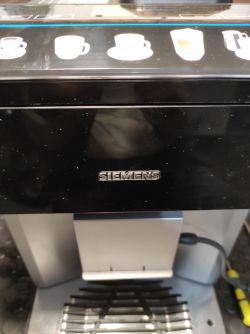

Mam problem blokuje się zaparzacz i nie można go wyjąć na luzie, trzeba wyszarpać, ale włożyć już nie można. Rozbierałem napęd już kilka razy. ustawiam koła zębate otwór w otwór i klin ten biały na wprost. Po zrobieniu kawy staje po skosie i już zaparzacza nie wyjmiesz. Co może być problemem?
Najczęściej pada jedna z krańcówek w mechanizmie. Sprawdzałeś te dwie krańcówki czy są sprawne? Najlepiej wymienić bo czasami raz na jakiś czas nie zadziała.
Niestety przyczyna sa przeskakujące koła zębate , które blokuje i niszczy sztywny wężyk na zaparzaczu.W serwisie wymieniaja cały napęd lub cały ekspres. Dziadostwo i szajst.
