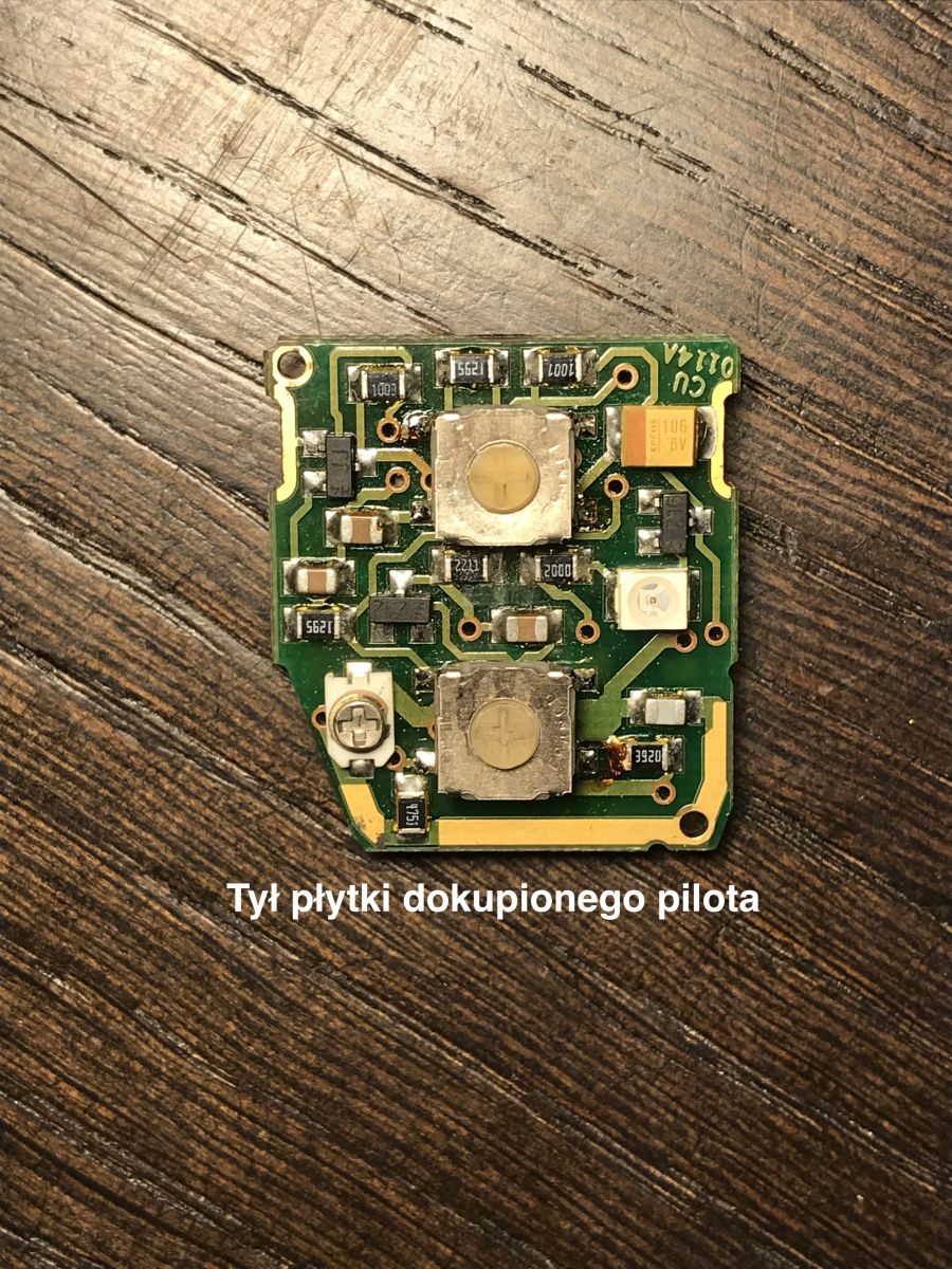

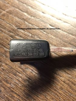

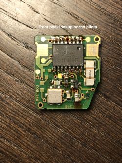

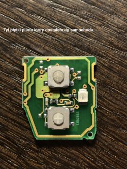

    W której grupie mogę podejrzeć czy jest reakcja? Wysyłam zdjęcia elektroniki pilotów i jedno zdjęcie obudowy pilota który dostałem (na drugim nie ma nic nadrukowane bo ten co dorabiał grot dał zamiennik) Seat Leon 1M 2004 TDI - Nie działa pilot zamka centralnego i nie chce się zaadaptować Seat Leon 1M 2004 TDI - Nie działa pilot zamka centralnego i nie chce się zaadaptować Seat Leon 1M 2004 TDI - Nie działa pilot zamka centralnego i nie chce się zaadaptować Seat Leon 1M 2004 TDI - Nie działa pilot zamka centralnego i nie chce się zaadaptować Seat Leon 1M 2004 TDI - Nie działa pilot zamka centralnego i nie chce się zaadaptować

    Pilot który dostałeś do samochodu ma 433 mhz programuje się urządzeniem, pilot który kupiłeś ma 433,92 mhz programuje się tylko ręcznie
    to są dwa różne piloty i nie są zamienne za siebie
    Czyli w takim razie ten oryginalny co dostałem, powinien się zaprogramować vcdsem. Czy jest możliwe zaadaptowanie go kiedy mam tylko ten jeden pilot?

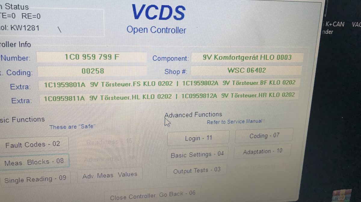

    Numer mojego modułu komfortu to : 1C0 959 799 F
    Próbowałem zrobić adaptacje Vcds (najpierw zeruje stare przypisane piloty, potem w grupie 001 zmieniam wartość, klikam test i potem SAVE ale tak jakby nie było komunikacji między samochodem a pilotem, zero reakcji) potem wyskakuje błąd incorrect key programming (01179)
    Dodam że znalazłem grupę gdzie sprawdza się czy pilot wysyła sygnał (chyba) i wyświetlają się cały czas cztery zera 0 0 0 0, czyli jakby nie było właśnie komunikacji.

    Sprawdzałeś czy pilot wysyła jakąś częstotliwość, jak tak to jaką? Trzeba z tym podjechać do punktu dorabiania, przeważnie mają testery i często można sprawdzić sobie nieodpłatnie. Być może potrzebujesz tej wersji pilota z kwarcem 13.560 MHz, a w Twoim jest 13.575 MHz. W zrazie co to z tym modułem współpracują np. piloty 1J0 959 753 CT, 1J0 959 753 DA, 1J0 959 753 AH, 1J0 959 753 AG. No ale to scyzoryki. Mam nawet taki pilot jak Twój, który kupiłem ale okazało się że brak jest kwarca. Po dodaniu kwarca zadziałał, sprawdzałem nawet na testeże. Jest jak by co do wzięcia, no bo po co ma się kurzyć.

    Dokładnie jak pisze majsterek u ciebie powinny chodzić piloty na 434Mhz - scyzoryki.

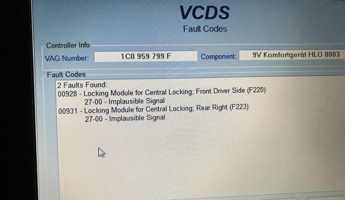

    Jak widać na załączonym zdjęciu, zamki walą błędy. Co ciekawe zamek kierowcy ma błąd a nie ma z nim żadnych problemów, natomiast zamek pasażera z przodu błędu nie ma a jest z nim problem. W lato wymieniałem te zamki które teraz nie działają bo miałem z nimi problem że się nie odryglowywały. Czyli te zamki widocznie jakieś felerne są. Najbardziej dziwi mnie to że właśnie jak się zamyka samochód manualnie to wszystko działa, a nawet jak go otworzę pilotem to słychać że wszystkie zamki chodzą tylko te dwa się nie otwierają. No cóż widocznie będzie trzeba je wymienić i uszczelniać drzwi trzeci raz.
    Jeżeli chodzi o to, to problemem jest nie zawsze dobry, zrozumiały dla sterownika sygnał z silniczka. Zamki do naprawy lub wymiany. Jak nie skończyły się szczotki w silniczkach, to przeczyszczenie komutatorów powinno pomóc. Ale bardziej mi tu pachnie wytartymi mikrostykami, trzeba niestety rozbierać i weryfikować. Krańcówki można wstępnie zdiagnozować poprzez otwieranie drzwi i obserwacje oświetlenia podsufitówki lub lampki w samych drzwiach, o ile występuje. Po otwarciu drzwi oświetlenie powinno się włączać, jeżeli po otwarciu nie zaświeci się to w tych drzwiach będzie problem. Może się to pokryje ze wskazanymi przez Ciebie drzwiami.

    Te błedy na pewno pochodzą od silniczków zamka. Używane zamki też mogą niby działać, ale wyrzucać błędy właśnie z powodu wspomnianego zabrudzenia. Mało tego nowe zamienniki też potrafią wyrzucać błędy, bo są "budżetowo" wykonane. Nie ma rady trzeba usprawnić zamki, po tym się okaże co dalej.

    Dokładnie, tylko mam nadzieję że te zamki to oryginały. Bo zamienniki mają różną konstrukcję, są raczej wybrakowane. Jak i co z zamkami znajdziesz łatwo na internetach czy youtubach, ja dodam tylko jeszcze zwróć uwagę na zimnne luty na płytce. Szczególnie obrywają od zamykania drzwi te piny co wchodzą do silniczków. Na wszelki wypadek można sobie wszystko przelutować cyną z ołowiem, bo to bezołowiowe "g", to na nasze warunki tak średnio się sprawdza.
