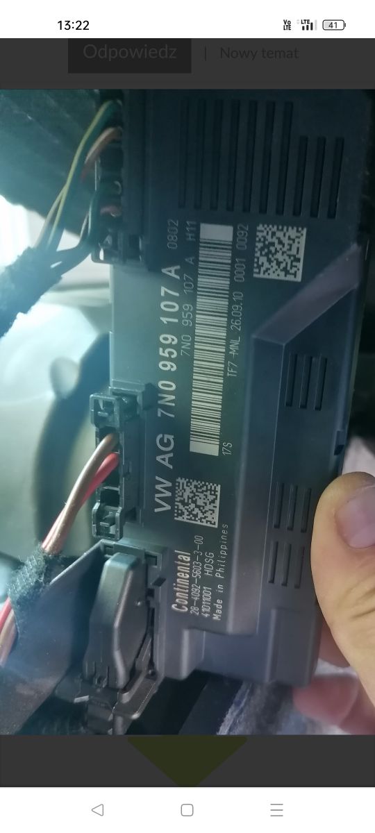

    Czy zna ktoś sposób na zakodowanie pilota oraz przycisku w kabinie do podnoszenia i opuszczania klapy bagażnika w Skoda superb II 2010r
    Wymieniony został moduł. Klapa podnosi sie i opuszcza tylko przy uzyciu przycisku na klapie. Przycisk na pilocie oraz w kabinie tylko odblokowuje zamek lecz nie uruchamia siłownników.

    Który moduł?

    Jest komunikacja z tym modułem? Z opisu wynika że nie, pilota koduje się do bortzenza a przycisku nie dopisuje się wcale.

    Moduł został wymieniony bo padł . Klapa nie otwierala sie elektrycznie w zaden sposób. Po wymianie klapa podnosi sie juz i opuszcza elektrycznie z przycisku na klapie. Pilot i przycisk w kabinie tylko odblokowuje zamek a nie podnosi klapy tak jak to było wczesniej.
