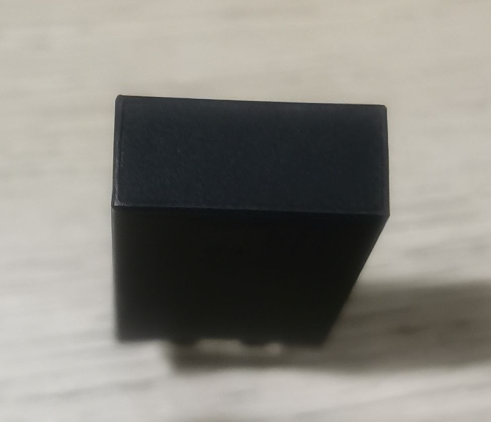

    Cześć,

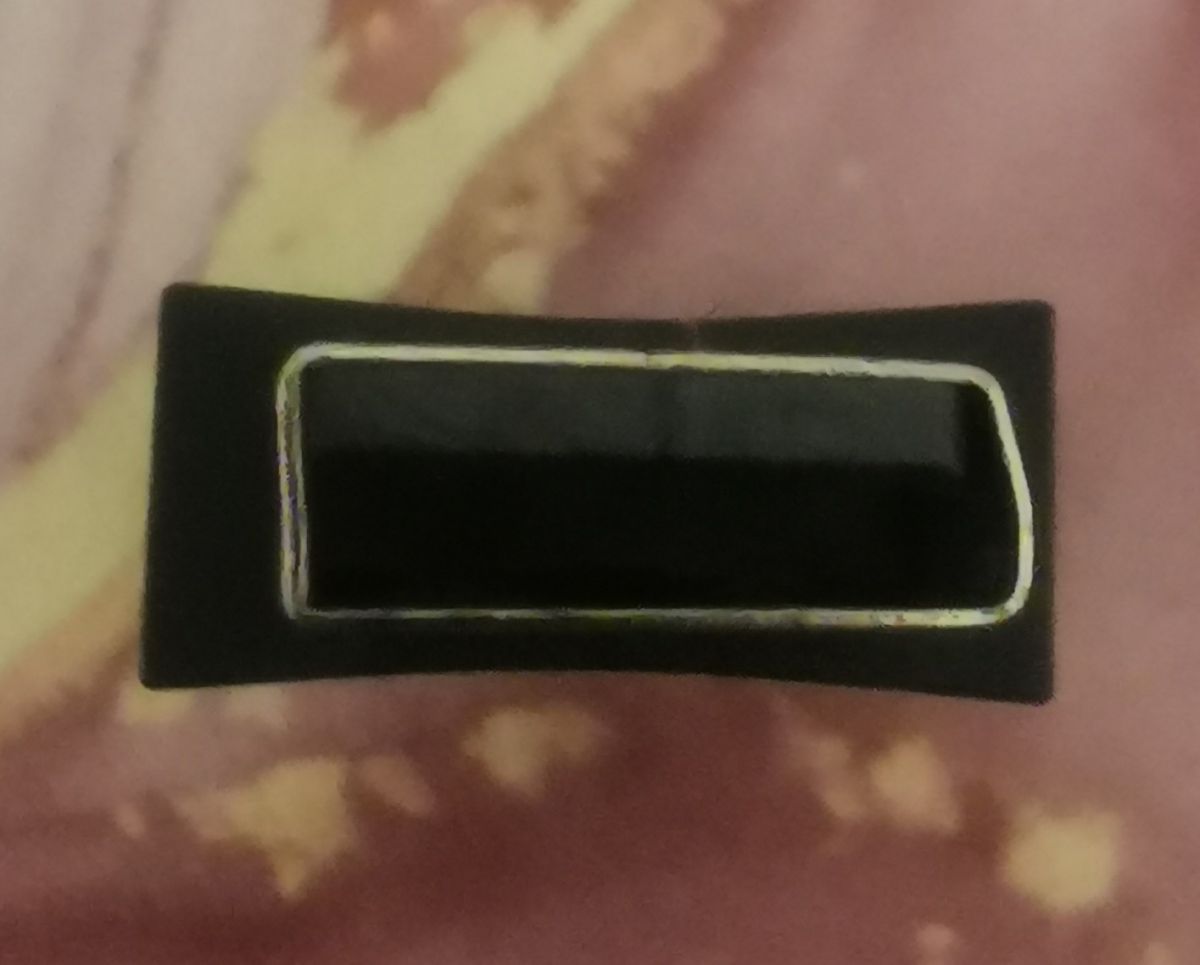

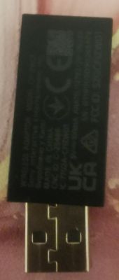

    Po kilku miesiącach moje słuchawki przestały działać.
    A zatem w pierwszej kolejności sprawdziłem dongla i ku mojemu zdziwieniu zobaczyłem zniekształcony, przegrzany odbiornik USB.
    Teraz już wiem, że tylny port USB konsoli PS5 nie jest odpowiednim miejscem dla dongla...
    Z tego co znalazłem w internecie istnieje możliwość podpięcia moich słuchawek do innego odbiornika USB, lecz podobno to musi być ten sam model, który jest wyłącznie do słuchawek Sony pulse 3D.
    No i tutaj pojawia się problem, bo takich dongli praktycznie nikt nie sprzedaje, a przynajmniej nie w moim miejscu zamieszkania (sprawdzam aukcje internetowe ebay i amazon w UK).
    Zastanawiam się, czy istnieje możliwość użycia zamiennika, jakiegoś uniwersalnego, programowalnego odbiornika USB?
    Druga opcja to naprawienia takiego odbiornika?
    Jeżeli tak, to od czego zacząć? Właściwie, to jak w ogóle otworzyć to, żeby sprwdzić płyte główną?
    Za wzelką pomoc lub wskazówkę, bardzo dziękuję! :)
    A tak to wygląda na zdjęciach:

    Moim zdaniem ten twój nie jest przegrzany, a coś na niego spadło że się wyłamało złącze. Obudowa trzyma się najpewniej na klej albo zatrzaski, także podważ, najwyżej pęknie. I tak będziesz miał sporo klejenia by to poskłądać do kupy. Moim zdaniem płytka jest sprawna, a tylko oderwało się od niej gniazdo USB, z którego naprawą dasz sobie radę o ile masz lutownicę pod ręką.

    No niestety, nic nie spadło na ten odbiornik... pod wpływem ciepła z tylnych wentylatorów ps5 wydrążyło aż takie korytka które widać na zdjęciu z góry.
    Ten wkład jest w miarę horyzontalnie ustawiony, natomiast obudowa się rozpływała i pod wpływem grawitacji zrobiło się to przegięcie.
    Trafiłem na filmik gdzie opowiada o tym problemie dosyć znana osoba w świecie PS i właśnie to mnie spotkało, z tymże za późno trafiłem na taką informację a i upalne lato dołożyło swoją cegiełkę.

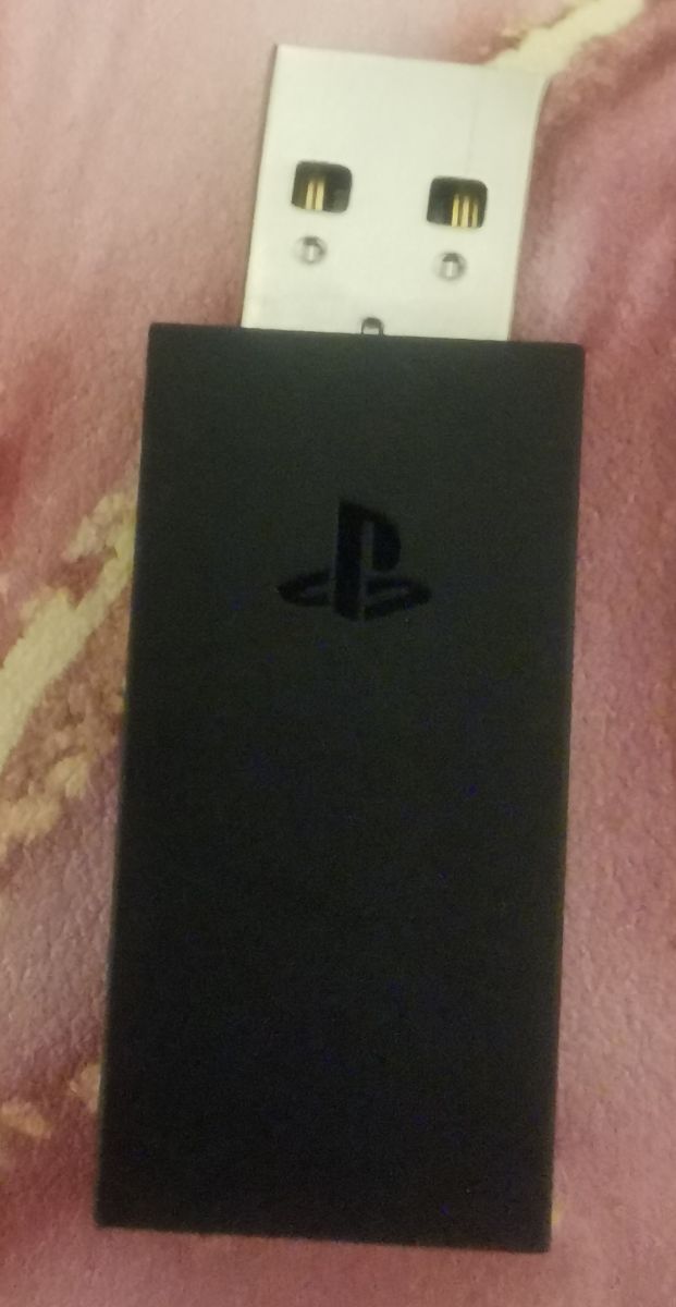

    Odnośnie naprawy, to ta plastikowa obudowa jest jakby jednym elementem, nie ma widocznych łączeń, poza tyłem obudowy (jak na zdjęciu poniżej).
    Wydaje się, że ten wkład jest wsuwany od tyłu, no i to się trochę komplikuje w momencie gdy mamy doczynienia ze stopioną obudową.

    Nie. Frontowy kwadracik (po przeciwnej stronie niż złącze USB) jest wyjmowany, i dopiero złącze USB jest wsuwane do wewnątrz by wyjąć całość. Świetnie widać to w 1:44 na filmie który podałeś.

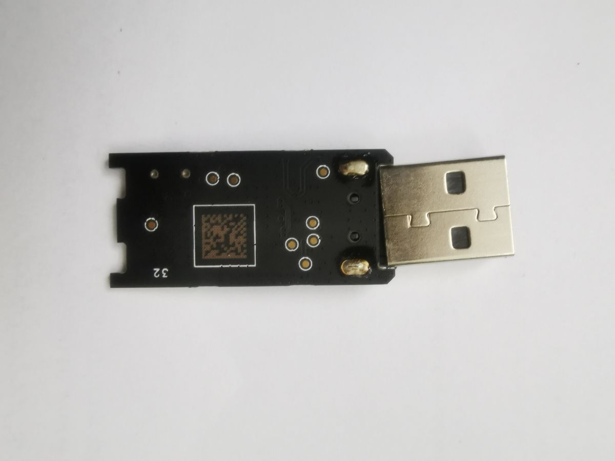

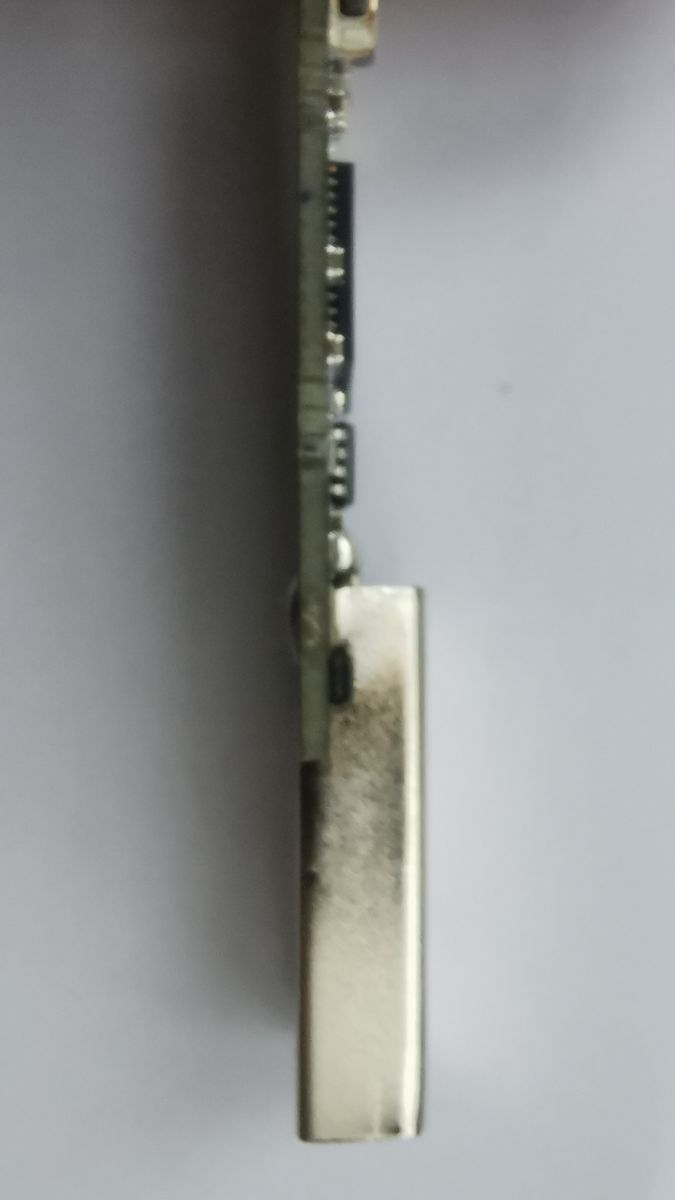

    Źle się wyraziłem, właśnie miałem to na myśli, że ściąga się obudowę z tyłu.
    Trochę się "poszarpałem" z tym, ale jakoś wyszło z obudowy :D
    To, co teraz?
    Na pierwszy rzut oka wydaje się, że wystarczy przelutować z jednej strony i dosunąć port USB do płyty, ale czy coś jeszcze przykuwa uwagę?

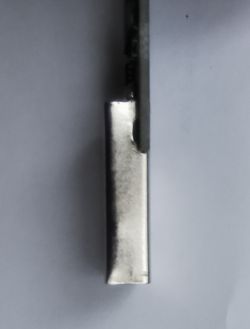

    Czekaj czekaj czekaj.
    PS5 / Sony Pulse 3D - Zniekształcony i przegrzany odbiornik USB - Alternatywy i naprawa
    I chcesz mi powiedzieć, że to temperatura tak powyginała stalową wtyczkę?! Powietrze wyrzucane z konsoli musiałoby mieć z 800 stopni.
    Urządzenie jest sprawne. Wylutuj ten wtyk, kup nowy i przylutuj w miejsce starego. I będzie działać.
    Mówiłem, że coś na tego dongla spadło.

    W sumie jak na to patrzę, to też mi coś się nie zgadza z tą temperaturą. Być może moja kobieta i kot coś przede mną ukrywają xD
    Zamówiłem styk, no i mam nadzieję że będzie działać!
