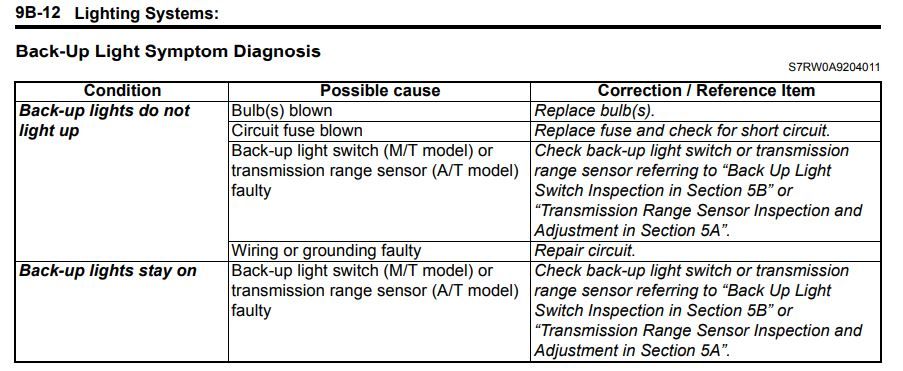

    Witam ,czy ktoś dysponuje schematem elektrycznym światła cofania ? Na wtyczce mam 3v,jest tam przekaźnik czy wszystko idzie przez czujnik biegu wstecznego .z góry dziękuję za pomoc i pozdrawiam

    Dzięki wielkie ,przejrzałem dwa razy całą instrukcje ,używałem szukania słów w pliku i nie znajduje mi nic z biegiem wstecznym:(

    Dziękuję Ci dobry człowieku :)
