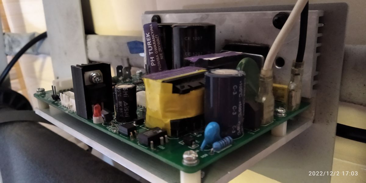

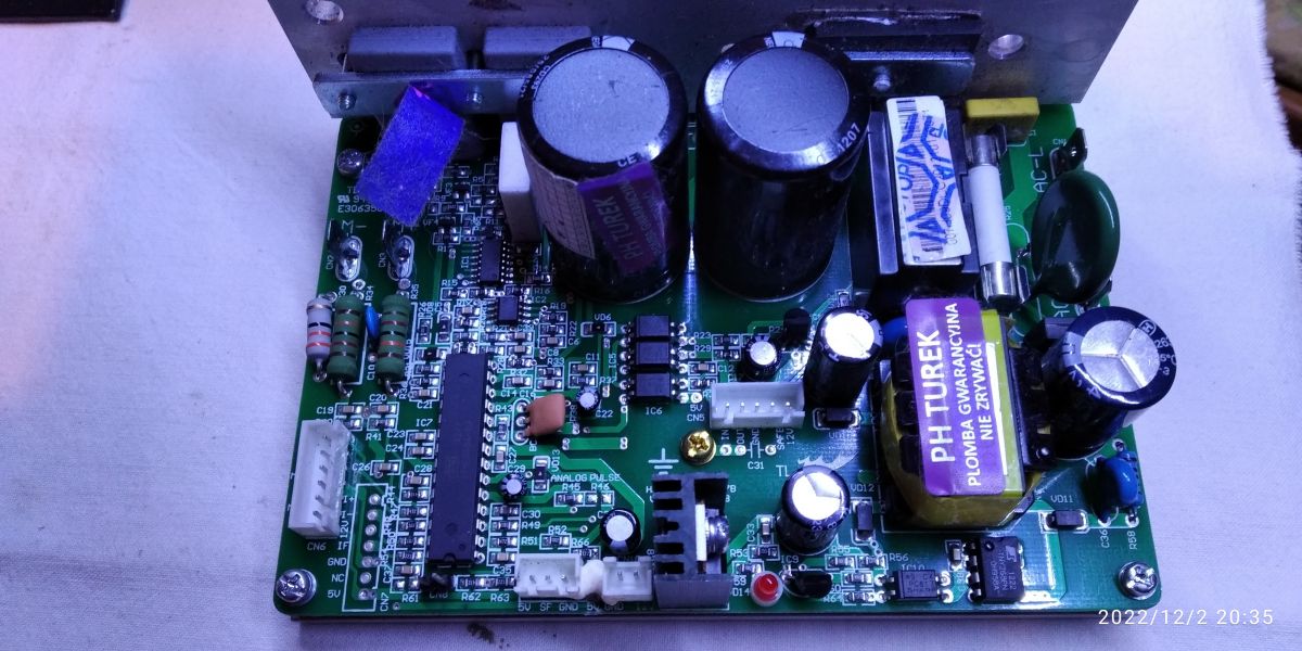

    Man nowy problem i chciałbym założyć nowy temat dotyczący bieżni domowych.
    Zakupiłem używaną częściowo niesprawną bieżnię domową PRO FITNESS.
    Zachowanie bieżni jest następujące : uruchamia się, na wyświetlaczu pokazuję prędkość 08 i nie można tej prędkości zmienić. Silnik pracuje z takimi szarpaniami jakby otrzymywał różne napięcia.
    Mierzyłem napięcie jakie jest podawane na silnik w czasie pracy i miernik miga różnymi wartościami 20 , 40, czasami mignie około 100 V i tak ciągle i różnie i tak szybo , że nawet trudno zapamiętać te liczby.
    Przypuszczam, że przyczyną jest sterowanie. Ktoś naprawiał już tą płytkę bo są naklejone papierowe plomby z napisem PH TUREK
    Jeżeli ktoś spotkał się z takim przypadkiem to proszę o podzielenie się swoimi wiadomościami.
    Załączam kilka zdęć. Jak naprawić elektronikę w bieżni elektrycznej domowej PRO FITNESS Jak naprawić elektronikę w bieżni elektrycznej domowej PRO FITNESS Jak naprawić elektronikę w bieżni elektrycznej domowej PRO FITNESS

    acctr
    Poziom 37  

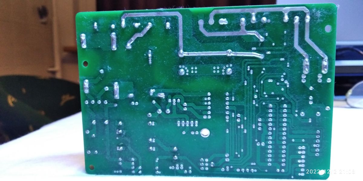

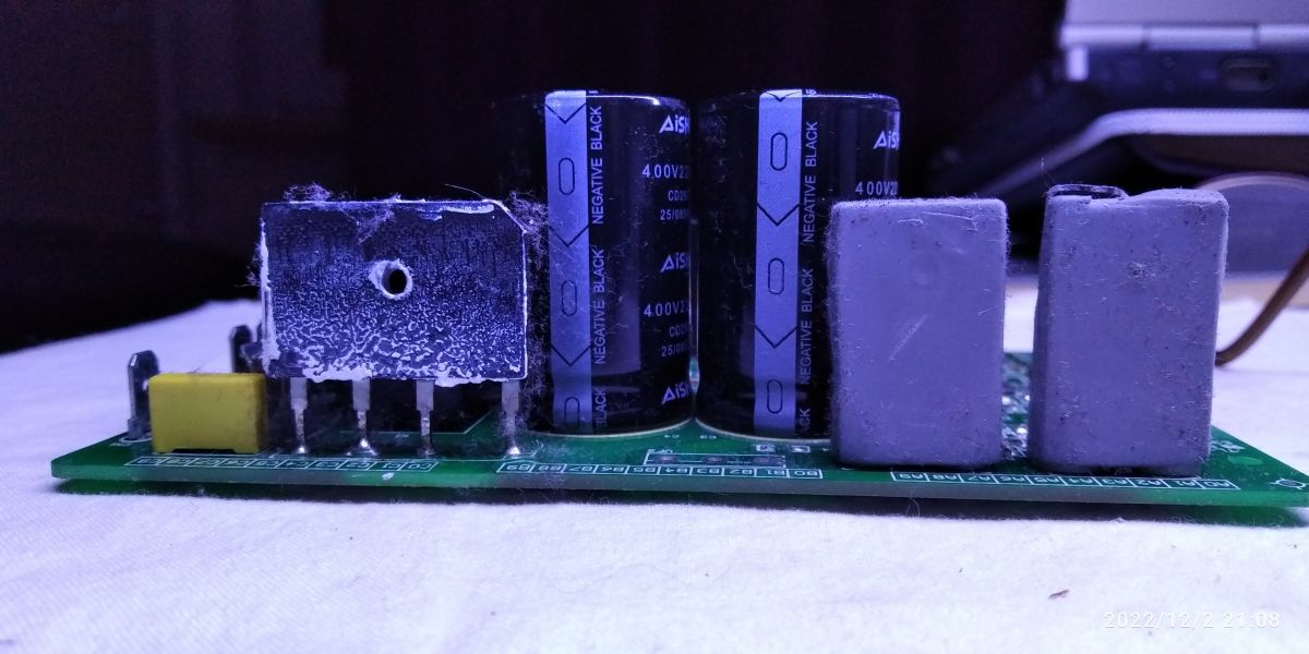

    Pokaż dokładniej stronę od radiatora, spód płytki i złącza do podłączenia silnika.
    Pomogłem? Kup mi kawę.
  • #5 20315351
    sliwinskijerzy1
    Poziom 3  

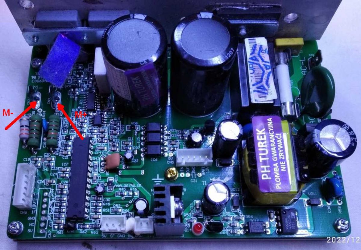

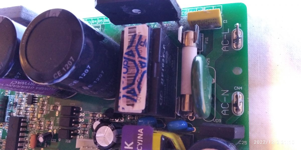

    Załączam zdjęcia .Na jednym z nich styki do zasilania silnika AC-L AC-N Jak naprawić elektronikę w bieżni elektrycznej domowej PRO FITNESS Jak naprawić elektronikę w bieżni elektrycznej domowej PRO FITNESS Jak naprawić elektronikę w bieżni elektrycznej domowej PRO FITNESS Jak naprawić elektronikę w bieżni elektrycznej domowej PRO FITNESS
  • #6 20315659
    Krzysztof Kamienski
    Nie silnika, Kolego, tylko zasilania z sieci. Wyjście na silnik powinno być oznaczone M+ i M- .Najczęstszą przyczyną stanu, który opisujesz, jest uszkodzenie silnika polegajace na odklejeniu się magnesów stojana i ich przesuniecie. Czasami też kończy się żywot szczotek silnika i od tego trzeba zacząć. Te sterowniki raczej rzadko się psują.
    acctr napisał:
    Prawdopodobnie falownik padł.
    A gdzie on tam jest, Panie Inżynierze :D , skoro to ewidentny sterownik silnika prądu stałego, bo tylko takie silniki stosuje się w tym sprzęcie. Nie wiesz, to nie bredź i nie wprowadzj ludzi w błąd, taka tu zasada obowiązuje.
    I tak jest.

    Tak. I rzeczywiście tak to jest

    Tok postępowania będzie zależny od Twoich umiejętności i posiadanego sprzętu pomiarowego. Musisz mieć świadomość że to co prezentujesz na zdjęciu to nie cała "elektronika" bieżni. Ograniczając się do prezentowanej płyty sterownika powinieneś sprawdzić napięcia zasilające, widzę na opisach płytki 5V i 12V i jest również zasilacz wysokonapięciowy z dwoma dużymi kondensatorami 220µF 400V. Powinieneś sprawdzić elementy wykonawcze sterowania silnikiem, domyślam się że są to elementy w szarej koszulce na radiatorze.
  • #13 20316356
    acctr
    Poziom 37  

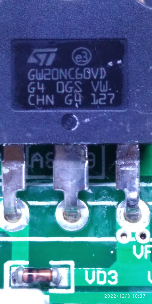

    Silnikiem steruje jeden tranzystor, ten w koszulce silikonowej od środka PCB, drugi element w koszulce to dioda.
    Do sprawdzenia oba elementy. Ponadto driver tranzystora, to jest któryś z tych scalaków w obudowie SOT.
    Przydałby się oscyloskop, ale PWM możesz sprawdzić też za pomocą diody LED z rezystorem szeregowym, wpinając ją przed driverem.

    "ten w koszulce silikonowej od środka PCB" jest taki jak na załączonym zdjęciu Jak naprawić elektronikę w bieżni elektrycznej domowej PRO FITNESS

    To jest tranzystor IGBT 30A 600V.
    Możesz sprawdzić omomierzem jakie są rezystancje między 1-2, 2-3, 1-3.
    Do sprawdzenia również dioda, czyli drugi element w koszulce, obok tranzystora.
    Między nogą tranzystora nr 1 a 3 występuje niewielkie napięcie. Ja bym tam wlutował diodę LED z szeregowym rezystorem 4k7 żeby zobaczyć czy jest jakiś sygnał PWM, ale to wymaga podłączenia do sieci więc jak nie czujesz się na siłach to tego nie rób.

    Na sam początek należy wyeliminować zimne luty. Taka z pozoru prosta rzecz może być jedyną usterką w tym urządzeniu.
    Wymontuj zatem płytę i pod mikroskop.

    Pomiary na IGBT są następujące:
    1 -2 132 kilo
    1 -3 126 kilo
    2 - 3 10 kilo

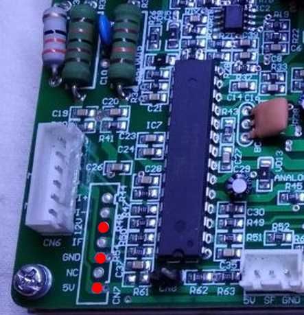

    Przy tych białych gniazdach masz opisane piny. Sprawdź przy wszystkich i gdzie pisze 5V i 12V, zmierz czy rzeczywiście takie napięcie jest i czy utrzymuje się na stałym poziomie.

    Witam Franmayer i dziękuję Ci za rzeczywistą pomoc w odszukaniu tych oznaczeń 5V i 12V.
    Nie mogłem się ich doszukać ponieważ dopiero po Twojej wskazówce, że są przy białych gniazdach dostrzegłem, że 'V' ma na płytce wygląd jak "U'.
    Jeżeli jeszcze możesz powiedz czy pomierzyć te napięcia we wszystkich gniazdach pomimo, że tylko jedno z nich ( 5 pin ) służy do podłączenia przewodów od wyświetlacza.

    A jak można się ustosunkować jeśli pomiary na tranzystorze wlutowanym w układ, nie podałeś na jakim zakresie i jakim miernikiem mierzyłeś te rezystancje oraz gdzie podłączyłeś + a gdzie - omomierza, tylko tyle że nie ma zwarcia między tymi punktami.

    Powtórny pomiar na IGBT
    miernik DT-9208A
    pomiar na zakresie 200 kOm
    punkty 1-2 ~130 kOm minus miernika na punkcie 1
    punkty 1-3 ~130 kOM minus miernika na punkcie 1
    punkty 2-3 10 kOm niezależnie od przyłożenia przewodów miernika

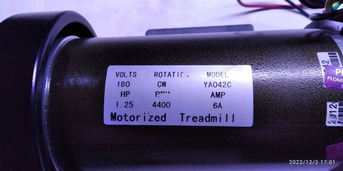

    Silnik rozebrałem. Szczotki w idealnym stanie, komutator czysty. Łożyska bez wyczuwalnych luzów. Magnesy na swoim miejscu. Jeden magnes ma lekko ukruszony róg, Uzwojenie wirnika nie wygląda na przegrzane.
    Mierzyłem napięcie w czasie pracy silnika bez obciążenia i wynosi ono 110 V.

    Objawy, które podałeś w #29 wskazują na uszkodzenie silnika. Jeżeli szczotki ok i wirnik czysty, to jeszcze może być zwarcie między zwojowe w stojanie. Świadczy o tym stwierdzenie, że silnik się grzeje i zwalnia pod obciążeniem. Żeby sprawdzić poprawność działania sterownika silnika to zastosuj się do porady
