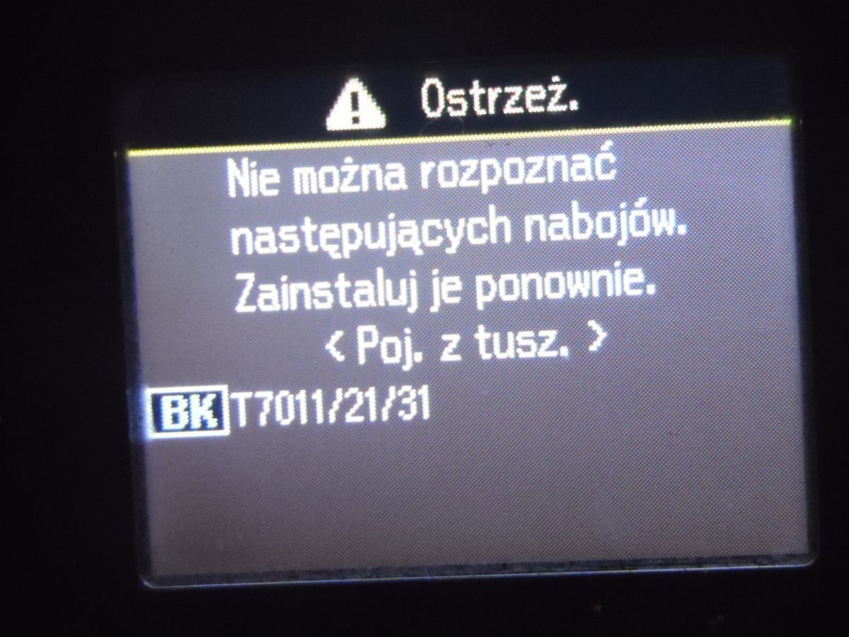

    Witam.Mam drukarkę jak w temacie Epson WorkForce Pro WP-4530 All-in-One Printer Ink.
    Urządzenie zostało pozostawione w szafie na większy czas.
    Drukowałem na niej dosłownie na ostatnich kroplach atramentu. Wkłady atramentowe to te największe.
    Na dzień dzisiejszy mam komunikat który się nie pojawiał:
    Epson WorkForce Pro WP-4530: Komunikat błędu, zużycie atramentu i dźwięk pompki
    Mam do siebie pretensje że trzeba było co jakiś czas przynajmniej zrobić po kilka druków.
    Sądzę że jest problem z jakąś pompką.
    Coś musiało zaschnąć. Podczas włączania i wyłączania dźwięk pompki jest inny niż kiedyś. Nazwę to zatknięty. To co pokazuje na wyświetlaczu za pewne nie jest do końca problemem drukarki .Już chciałem napełnić ją czarnym atramentem. Jak i kolory CMYK.
    Co mi poradzicie?
    P.S proszę nie odpowiadać idź do sklepu i kup cały komplet nowych kartridży.

    Nie rozpoznał chipu na tuszu Czarnym, wyjmij przemyj styki włóż ponownie.

    Nie. To nie brak styku z chipem. Przemyłem je. Sprężynki kontaktowe do chipu też wyglądają b.dobrze.
    Może jakiś reset uruchomi drukarkę?
    Kolega wyżej Ci dobrze doradził. Skoro nie pomogło, to problem gdzie indziej.
    Wobec tego, nie doradzę Ci tak dobrego rozwiązania twego problemu. Ale wiedz, że pompka może nawet nie mieć atramentu (jak było u mnie), ale takiego komunikatu na LCD nie wyświetli.

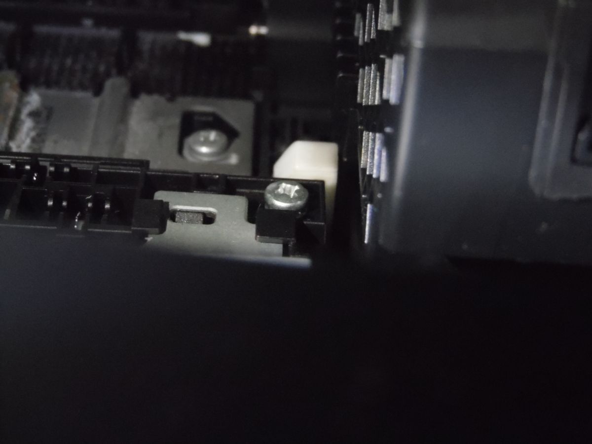

    Czy usterka ma związek z wilgocią w pomieszczeniu w którym stał sprzęt? Sprzęt trzymano w mieszkaniu(szafa sam dół narożny). Sam się nie zepsuł. W mieszkaniu wilgoci nie ma.
    Fakt to stare budownictwo. Nie mam konkretnych wiadomości. Na razie oglądałem go powierzchownie.
    Mam prośbę o linki z filmami z naprawą tego sprzętu(YouTubie i inne).

    To jest przykład że chip tonera,kartridża lub same urządzenie drukujące nie może z nimi odpowiednio połączyć. Tak aby nie pokazywać takiego komunikatu jak na moim zdjęciu.Kartridż po wyłączeniu był wyjmowany.Później chyba wsadzany już przy włączonym urządzeniu.

    To co podlinkowałeś to reset pampersa, ty masz problem z komunikacją chip kardridz drukarka, ja bym poprostu kupił nowy bk i się nie mścił bo nijak nie masz jak stwierdzić czy czip jest sprawny. Nie masz starych pojemników bk zużytych?

    Reseterery do chipów istnieją czy do kaset 676 nie wiem, tylko znowu się będę powtarzał że nie przeprowadziłeś ścieżki diagnostycznej wykluczającej uszkodzenie czipu, a jest nią zakup nowego BK :)
