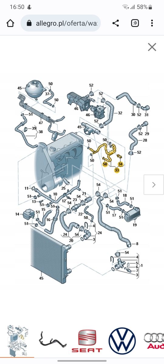

    Mam problem w pasacie b6 po podłączeniu komputera wyskakuje błąd p2185 czujnik temperatury płynu chłodzącego wyjście z chłodnicy, nie mogę znaleźć tego czujnika. Wszędzie tylko piszą o tym od strony silnika koło pompy vacium a o tym na wyjściu z chłodnicy nic nie mogę znaleźć. Samochód ostatnio zaczął więcej palić i kopci mocniej, chyba zła dawka paliwa a jedyny błąd to ten.

    Jak na tym schemacie po lewej stronie ?
    #4 20316554
    JayRo
    Poziom 37  
    Raczej numer 7.
