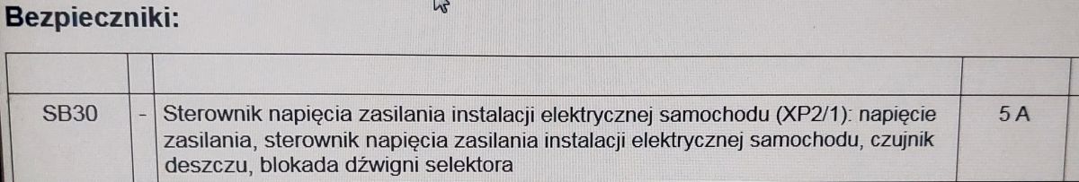

Problemem jest rozładowujący się akumulator.
Auto mam od 2014r i dopóki jeździło regularnie problemu nie było. Od roku auto stoi, odpalane 2-3 razy w miesiącu na trasę ok. 100km.
Podłączyłem amperomierz i do dzieła, pierwszy pomiar po zamknięciu auta z pilota pokazał 280mA,odłączałem bezpieczniki i udało mi się zejść do 180mA. Wzmacniacz antenowy był wpięty bezpośrednio (nie po kluczyku) i tak samo gniazdo zapalniczki, a dokładnie ładowarka do telefonu. Teraz już tak łatwo nie jest. Aktualnie zauważyłem że po odłączeniu bezpiecznika sterownika LPG mogę zejść do 100mA, ale to wciąż dużo! Idealnie jest jak po zamknięciu auta z pilota, wyciągam bezpiecznik nr 30, w skrzynce bezpieczników która znajduję się w aucie, po lewej stronie, bo wtedy pobór prądu spada do 0!
Jeśli włożę z powrotem bezpiecznik pobór nie wzrasta. Dopiero po otworzeniu z pilota zamków i ponownym zamknięciu pobór znowu wzrasta do 100mA.
W załączniku opis za co odpowiada ten bezpiecznik. Czujnika deszczu niema, blokada selektora to chyba do skrzyni automatycznej?
Jeśli ktoś ma jakiś pomysł jak znaleźć tego złodziejaszka to proszę o poradę.
