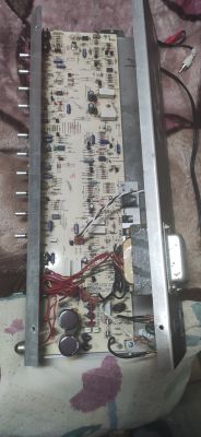

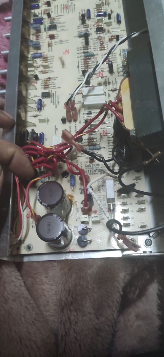

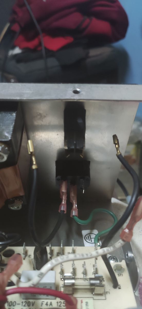

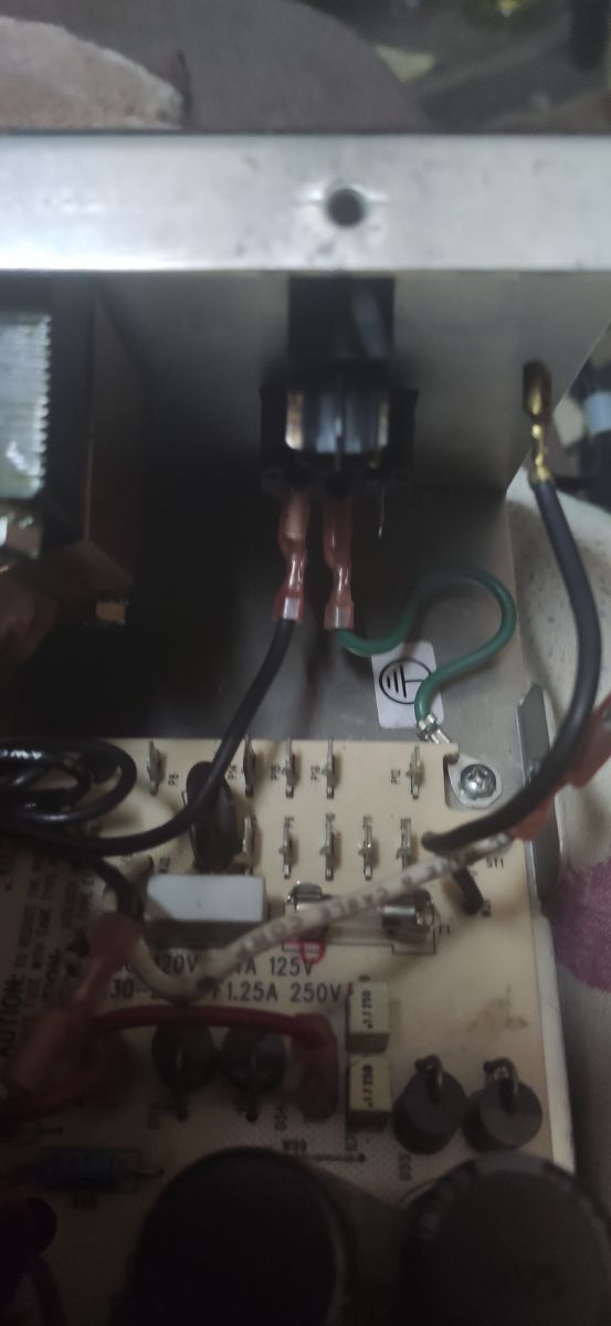

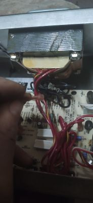

    Witam, poszukuję schematu podłączenia płytki pod zasilanie, bo dostałem do naprawy wzmacniacz gitarowy Fender deluxe 90 z wyciągniętą już płytką, włożyłem już ją, i teraz nie wiem gdzie który przewód ma być wpięty, podeślę fotki płytki, może z was ktoś ma coś podobnego, część przewodów podłączyłem wedle oznaczeń, ale też nie mam pewności czy dobrze, bo kolory są takie same.

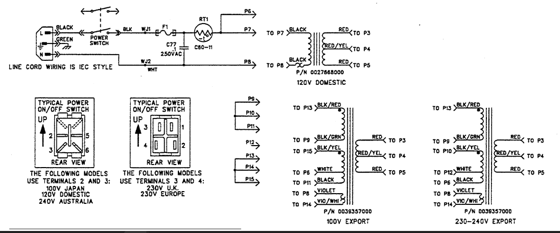

    Znajdź na płycie punkty P3, P4 i P5. To są złącza od transformatora do płyty. P4 środkowy odczep transformatora.

    Dzięki wielkie kolego, jesteś wielki, dam znać co i jak.
  • #8 20319778
    Randall_
    Dziękuję bardzo za pomoc, sprzęt podłączony i działa, podeślę filmik na dowód tego 😃VID_202212...190501.mp4 Download (63.73 MB) sorry że w taki sposób no ale inaczej nie potrafiłem dodać filmiku, bo zbyt duży
