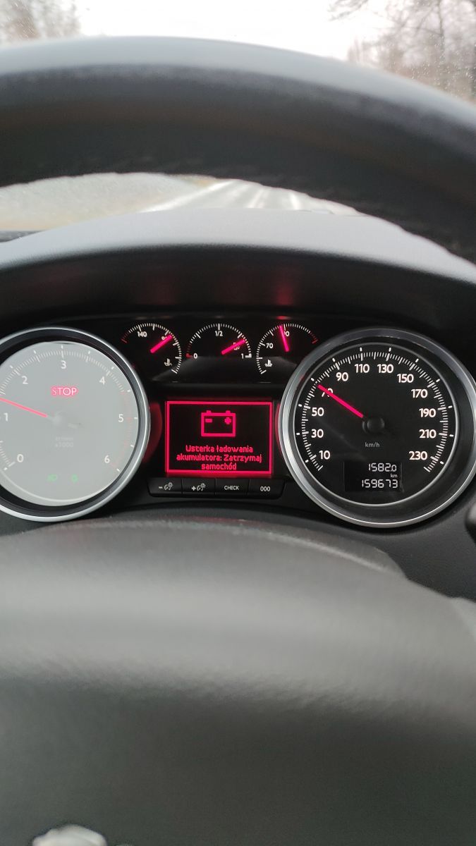

    Witam , zakupiłem peugeota 508 z roku 2015 2.0 BlueHdi 180 km
    Nagle podczas jazdy zapaliła się kontrolka awaria silnika. I wyskoczył błąd o ładowaniu akumulatora.
    Na dzień dzisiejszy Aku rozładowany auta odpala ale nie ładuje co robić ?
    Temat pewnie był wałkowany ,niestety nie mogę znaleźć .
    Peugeot 508sw 2.0 bluehdi 180 błąd o ładowaniu akumulatora Peugeot 508sw 2.0 bluehdi 180 błąd o ładowaniu akumulatora

    Konieczna diagnostyka i test alternatora.
    Przyczyn może być wiele, mogły się skończyć szczotki lub awaria diody prostownika, uszkodzony kabel.

    Jeśli w tym Peugocie jest ten sam alternator ( jak pamiętam Valeo 150A) co w Volvo to 140-150 tyś to normą jest że pada ładowanie.
