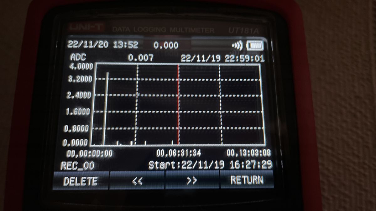

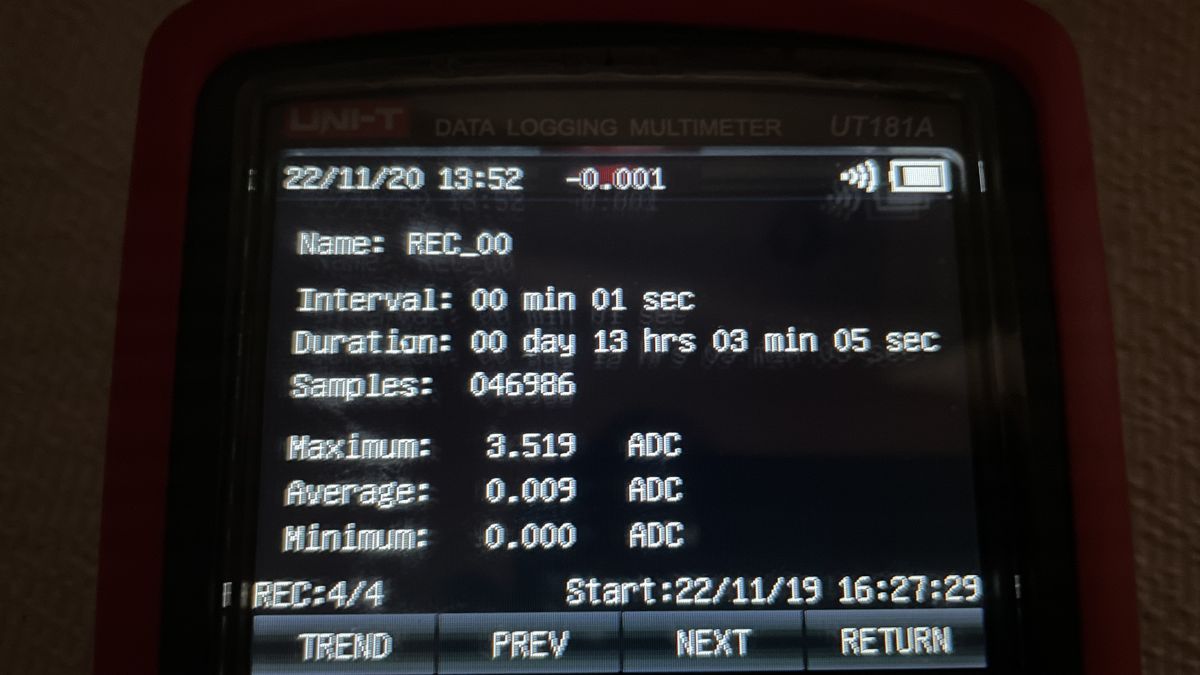

    Niestety kiedy podpinam się amperomierzem z pamięcią pomiaru to pobór jest stały w okolicy 0,008A. Czasami podczas nocy jest chwilowy skok do 4A na kilka sekund i wraca do 0,008A. Taki skok zaobserwowałem przy pomiarach 13 godzinnych czasami raz, czasami trzy razy. Ale ten skok nie jest powodem rozładowania akumulatora. Niestety ile razy podepnę amperomierz to dłuższych, czy częstych poborów nie ma :( Takie szczęście.

    Diagnozuję na 3 sposoby. Jak jestem na zamkniętym terenie to zostawiam miernik w szeregu i włączam rejestrację na całą noc. Czasami zostawiam w OBD vlinkera i za pomocą BT z nim się łącze by sprawdzić aktualny pobór. Zamontowałem też urządzenie GPS l, które wysyła mi powiadomienie gdy napięcie spada poniżej 12V na czas dłuższy jak 30 sekund.
    Problemem jest to, że jak mam podłączony miernik z pamięcią to pobór zawsze utrzymuje się na poziomie 0,008A (z już podłączonym GPS i Vlinkerem).

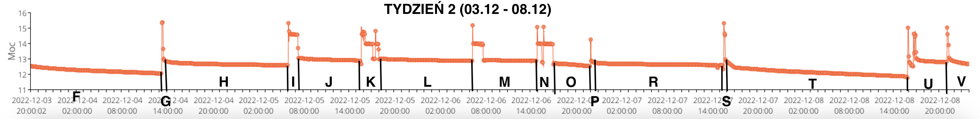

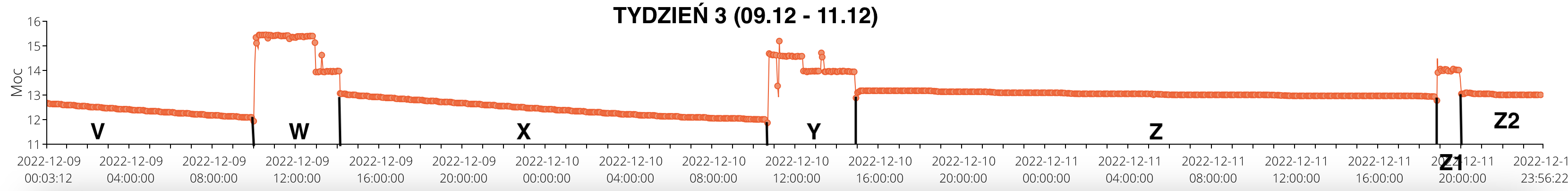

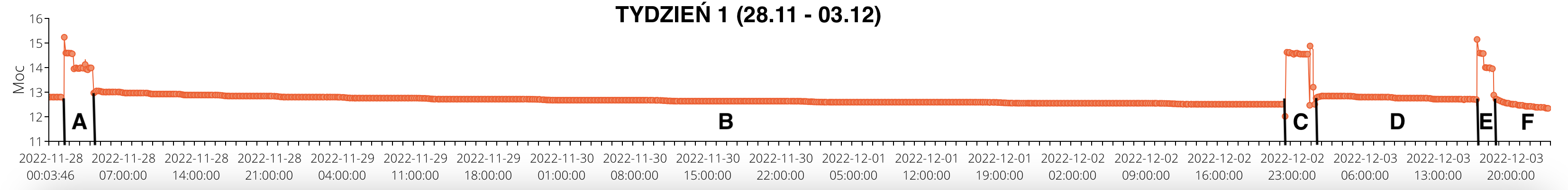

    yasiu.brzeg
    Wracam do tematu z pomiarami:
    Opel Insignia A 2015 - Losowy pobór prądu, napięcie spada, amperomierz, akumulator
    Tydzień 1:
    A - Trasa około 250 km - prawidłowe ładowanie
    B - Postój 4 doby na parkingu lotniskowym - brak spadku napięcia
    C - Trasa około 250 km - prawidłowe ładowanie
    D - Postój około 15 godzin - brak spadku napięcia
    E - Trasa około 4 km. Później samochód odpalony około godzinę celem kontroli napięcia ładowania multimetrem - ładowanie prawidłowe
    Tydzień 2:
    F - Postój około 21 godzin, napięcie spada z 12,8V do 11,9V - pojawia się stały pobór z akumulatora.
    G - Przejazd około 12 km - ładowanie prawidłowe - akumulator podładowany do napięcia 12,6V
    H - Utrzymuje się napięcie 12,6V - brak poboru
    I - Trasa około 90 km - prawidłowe ładowanie
    J - Postój około 8 godzin - brak spadku napięcia
    K - Trasa około 90 km - ładowanie prawidłowe (jeden postój podczas trasy)
    L - Postój około 11 godzin - napięcie nie spada
    M- Trasa około 90 km i postój około 7 godzin - napięcie ładowania i na postoju prawidłowe
    N - Trasa około 90 km z jednym postojem - prawidłowe ładowanie
    O - Postój około 5 godzin - spadek napięcia
    P - Odpalenie samochodu na 2 minuty bez jazdy
    R - Po odpaleniu samochodu na 2 minuty spadek napięcia ustał
    S - Trasa około 12 km - prawidłowe ładowanie
    T - Postój około 23 godziny - stały pobór napięcie spada z 12,8V do 11,7V
    U - Przejażdżka celem podładowania akumulatora (około 10 min) po czym napięcie nie spada
    V - Przejażdżka około 5 km po czym napięcie zaczyna spadać z 12,6V do 11,6V w około 12 godzin
    W - Trasa około 400 km - akumulator doładowuje się do pełna - ładowanie prawidłowe
    X - Postój około 21 godzin - napięcie spada z 12,8V do 11,8V
    Y - Trasa około 400 km - Prawidłowe ładowanie
    Z - Postój około 28 godzin - napięcie prawidłowe
    Z1 - Auto opadlone na postoju około godzinę - ładowanie prawidłowe
    Z1 - Postój 14 godzin - napięcie prawidłowe
    Zauważyłem, że gdy jest spadek napięcia, wystarczy odpalić auto na chwilę, później spadek napięcia ustępuje. W drugą stronę niestety jest tak samo, wystarczy na chwilę odpalić auto i zaczyna pobierać prąd. Próbowałem także otworzyć auto i drzwi, po czym zamknąć, wtedy spadek nie ustępował.
    Teraz będę musiał zrobić rejestrator podłączony do jakiegoś przetwornika prądowego, gdyż multimetr nie pozwala na pomiar dużych prądów podczas rozruchu czy też ładowania.

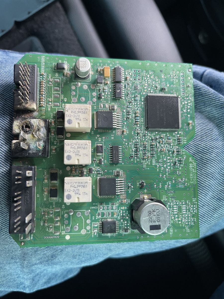

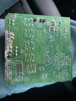

    CameR
    Miałem podobny przypadek z nieregularnym poborem prądu na postoju w Insignia A 2010r.
    Na koniec, klapa bagażnika odmówiła współpracy...
    Powodem była woda w module klapy bagażnika.
    Opel Insignia A 2015 - Losowy pobór prądu, napięcie spada, amperomierz, akumulator Opel Insignia A 2015 - Losowy pobór prądu, napięcie spada, amperomierz, akumulator
    Pomogłem? Kup mi kawę.
