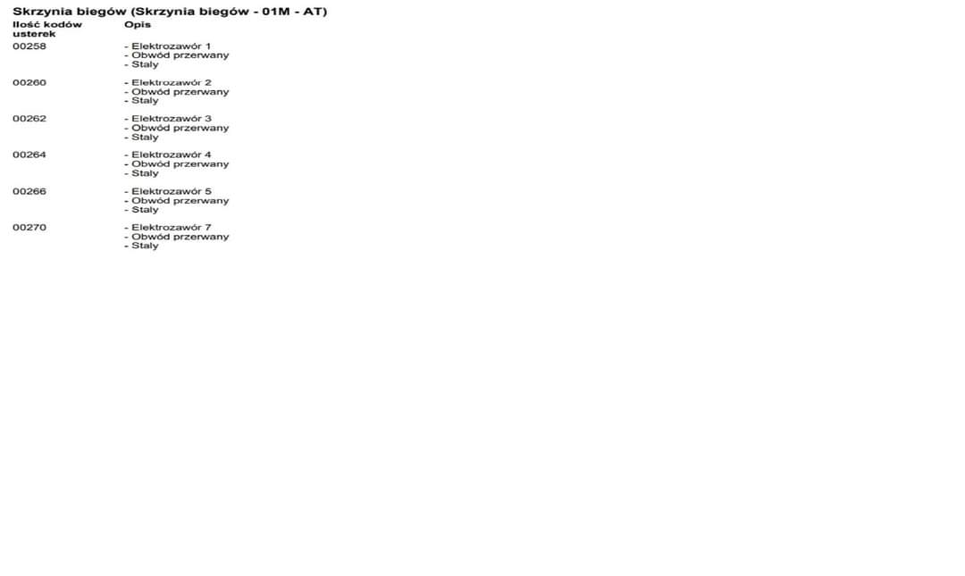

    Witam Golf jak w opisie. Mam problem ze skrzynią automatyczną. Pracuje ona w trybie awaryjnym. Samochód rusza z 3 biegu i innych już niema, poza wstecznym. Po podpięciu kompa wyskoczyły mi błedy zaworów w skrzyni - obwód przerwany. Może orientujecie się gdzie szukać przyczyny? W załączniku kody błedów. Pozdrawiam

    Pobieżnie wychodzi na brak zasilania tcu sterownik skrzyni biegów. Bezpiecznik lub instalacja elektryczna
